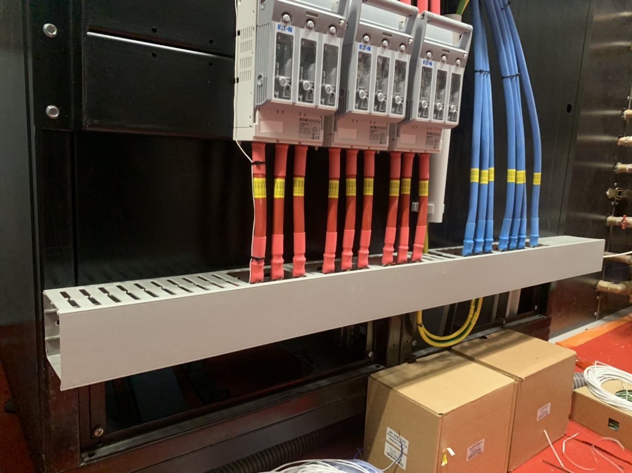

Nesmysl. S nimi jsem to řešil a minimální množství u tohoto rozměru 8 metrů. Koupil jsem to nakonec na tom odkaze od Kodla. Už je to namontované.

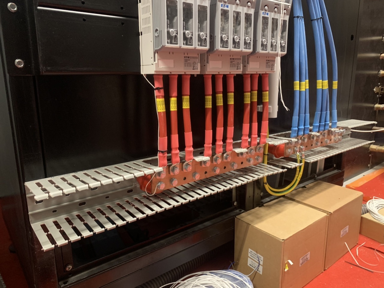

Izolační držáky na - sběrnu jsou pěkný, ale zhola zbytečný, když je to stejně spojený kousek vedle s bednou, stejně tak to nemuselo být v tom žlabu, když na tom není žádnej potenciál, ale vypadá to pěkně, o tom žádná. Již staří výrobci OCEP rozvaděčů :) začátkem 70-tých let minulého století sběrnu PE (PEN) (V tvým případě je to ale PEM) prostě přišroubovali k rámu rozvaděče, čímž si ušetřili propojování a izolování. Ne všechno, co vymysleli předkové stojí za ...

Designově by to nebylo ono :-)

závit je do mědi? nebo je pod tím matka...

Kobra23
Příspěvky: 464
Registrován: ned úno 12, 2017 9:32 pm
Reputace:143
Re: Koupím rozvaděčový kanál 80x100 nebo 100x100mm.
Nový příspěvek od Kobra23 »
Do mědi.

Tak teď jsem kontroloval a je fakt, že rozměry co nakupuju jsou 120x80. Proč vrtat do sběrnice? Na to máme přeci svorky.

pkral78 píše:
Jaké svorky máš na mysli?

Trřmenové. Chytneš se kraje pásoviny.
