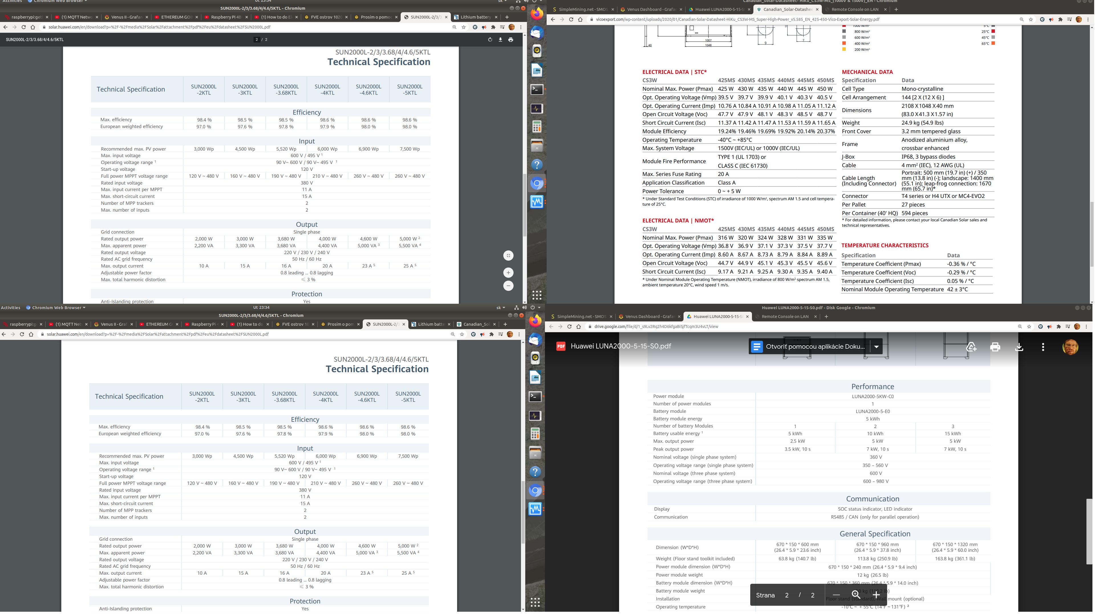

Aktuálně mi přijde nejlepší varianta
panel 5x 450Wp
měnič Huawei SUN2000L-2KTL (hybrid,1F, 2kW výkon)
baterie Huawei LUNA2000-5kW-S0 (líbí se mi i pylontech ale dohledat jestli je to kompatibilní je probĺem proto volím toto)
do budoucna by to šly panely a baterka rožšířit. Měnič asi ne ale dokoupit další 2 stejné a mám z toho energii na všech 3 fázích a to už by se dalo bavit o soběstačnosti
dle toho co jsem zjistil myslím že by to dávalo zmysel ale opravdu se v tom ztrácím a možná je to celé špatne..
Hlavně nerozumím jak je to s mppt. Měnič má 2 mppt a teď nevím jestli můžu použít pouze jeden mppt nebo musím oba tzn. rozdělit 5 panelů na 2 okruhy - ale to nebude rovnoměrně a taky nevím jestli mppt bude mít v tomto případě dostatek napětí z 2 nebo i z 3 panelů vzhledem k tomu že toto mppt startuje prý od 150V (zas tuto hodnotu jsem v technickém listu nedohledal pouze někde v článku na netu..) a panel dává asi 40V-48V (zas v technickém listu je víc hodnot a nevím kterou použít..) a jestli je toto napětí při plném osvitu apod..
Ještě bych zmínil, že na to plánuji využít dotace NZÚ. Četl jsem na fóru že dotace je tady sprosté slovo tak snáď mne za to neukamenujete.
Momentálně mi vychází B1 ale kdybych doinstaloval FVE o tomto výkonu můžu mít B2 a rozdíl mezi B1 a B2 je 150tis a tím bych chtěl pokrýt náklady na FVE a podpořit odvětví kterému fandím. Realizovat FVE plánuji cca za rok (nejdřív musíme dostavět RD) ale žádost NZÚ musím podat co nejdřív tak se musím rozhodnout už teď jestli do toho jdu nebo ne.
Elekto vzdělání sice nemám ale zato jsem ajťák tak snáď mne to bude bavit.. a taky z důvodu je to konečně něco vlastního co i šetří trochu náklady...

Tu sú datašíts:
Panely budú mať v lete 37.1 V, takže treba voliť taký string,
aby napatie stringu bolo v rozsahu meniča.
Tiež max. prúd stringu na MPPT 11 A.
Uspora nákladov je pri tak malej FVE sporná, lebo panely dajú málo,
je tu malá baterka a človek je tvor nenásytný, chce veľa muziky za málo peňazí,
čo je samo o sebe nezmysel.

Jak si prosim přišel na 37.1V? v datasheetu takovou hodnotu nevidím u 450wp nechcu rejpat ale snažím se zjistit kam se mám dívat když budu něco hledat.rottenkiwi píše:Tu sú datašíts:
To zní zajímavě díky. Nerozumím jak to myslíš s ostrovním měničem to mi v zimě asi nepojede když to nebude napojene na DS.. leda že by to to nabíjelo baterii a přes ní do sítě co asi zbytečne způsobí hodně cyklů než kdyby to šlo napřímo...trud píše:Ja by som dal 8 panelov, čo najlacnejší panel...vykon dakde okolo 270-280W..poly, k napätiu panelu prispôsobiť batériu..4*2 panely string, každý na lacný PWM ...batéria tam nešetriť..aspoň 6-8kWh. A nabíjačka batérie + ostrovný menič.
8 panelov - 800eur
4*PWM 20A - 80 eur
6 kWh batéria - 1200 (ak ju zložíš sáma - 2400 za hotové riešenie)
Bojím se ale že asi takhle mi to žádná firma neudělá. Nebo víš o někom? To pak nebudou dotace. Ale jako varianta sám bez dotace do budoucna velice zajímavý tip.
to nevím 450wp má šířku 1048 x5 je to cca 5,3mJRM-666 píše:V tom istom rozmere ako 285-ky zoženieš aj 305-ky
305wp a 285wp má šiřku 992 x6 je to cca 6m. a to se na pergolu 5,3-5,5m nevejde, leda je dát přes kraj s přesahem pokud se to dobře upevní.
Ty panely asi stejně chce změnit jak doporučujete když to i na mppt nebude fungovat.. budu je muset dat do 2 řad. Sice nižší sklon ale někde píšou že to zas takový rozdíl není zvažuji i polykrystal ten by mněl líp fungovat při částečném osvětlení když to dělám primárně na zimu ale nakonec vyšel mono viz níže:
celkem cca 4900 eur ~ 128tis czk + něco práce firmy (když chcu využít dotace), kabely a konstrukce na střechu ale zajímá mě jestli k tomu potřeba ještě další "krabičky" nebo už je to vše.
Je to už lepší nebo pořád slabý výkon a baterka jak píše rottenkiwi? já opravdu nevím se spotřebou když ještě nebydlíme ale tak dům bude mít hodně nízké ztráty takže na topení elektřinou snáď tolik potřeba nebude a vzhledem k tomu že vodní vytápění nemáme tak potenciálu jak využít elektřinu bude snáď dost..

tak zkouším doporučené komponenty
měnič GW 3648 ES 42tis Kč (hybrid, výkon PV 4600W mppt startovací napětí 150V)
panel 10x CS 450Wp 5x2 stringy 43tis Kč (4500Wp co je asi na hraně GW 3648 ES takže super. Napětí dle
Jen doplním můžeš mít legálně jen 3,7kwp na jednu fazi
Baterky jsem původně měl taky 7,2 ale nakonec jsem dokoupil další cihlu 2,4
tak jsem zvedl na 9,6 asi ideální kompromis. Taky je dobry watrouter a tlačit zbytek v letě do vody

Děkuji všem za odpovědi a jdu studovat dál. Vypadá, že to není tak jednoduché jak se zdálo...
