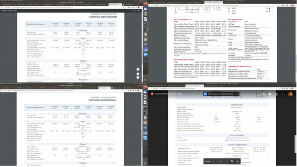

Děkuji za úpřimnou odpověd. Mám podobnou zkušenost - firma něco navrhne ale do detailů už nepůjde a na všechny otázky neodpoví a človek do toho jde pak "naslepo" s tím že to snáď bude ok. Proto jsem se chtěl obrátit na partu nadšenců kteří snáď doporučí něco osvědčenýho nebo čemu nebo jaké koncepci se vyhnout apod..
Aktuálně mi přijde nejlepší varianta
panel 5x 450Wp
měnič Huawei SUN2000L-2KTL (hybrid,1F, 2kW výkon)
baterie Huawei LUNA2000-5kW-S0 (líbí se mi i pylontech ale dohledat jestli je to kompatibilní je probĺem proto volím toto)
do budoucna by to šly panely a baterka rožšířit. Měnič asi ne ale dokoupit další 2 stejné a mám z toho energii na všech 3 fázích a to už by se dalo bavit o soběstačnosti
dle toho co jsem zjistil myslím že by to dávalo zmysel ale opravdu se v tom ztrácím a možná je to celé špatne..
Hlavně nerozumím jak je to s mppt. Měnič má 2 mppt a teď nevím jestli můžu použít pouze jeden mppt nebo musím oba tzn. rozdělit 5 panelů na 2 okruhy - ale to nebude rovnoměrně a taky nevím jestli mppt bude mít v tomto případě dostatek napětí z 2 nebo i z 3 panelů vzhledem k tomu že toto mppt startuje prý od 150V (zas tuto hodnotu jsem v technickém listu nedohledal pouze někde v článku na netu..) a panel dává asi 40V-48V (zas v technickém listu je víc hodnot a nevím kterou použít..) a jestli je toto napětí při plném osvitu apod..

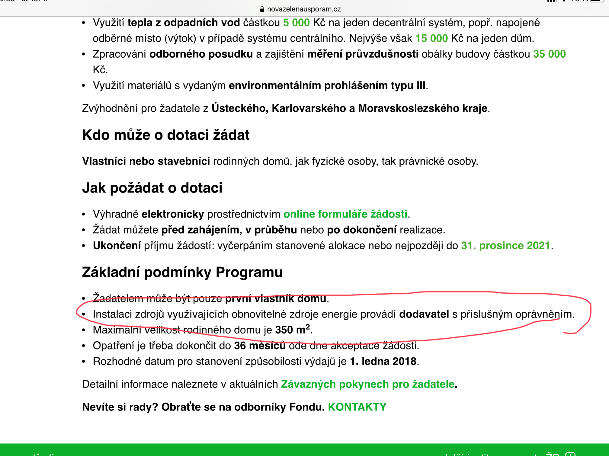

Ještě bych zmínil, že na to plánuji využít dotace NZÚ. Četl jsem na fóru že dotace je tady sprosté slovo tak snáď mne za to neukamenujete.
Momentálně mi vychází B1 ale kdybych doinstaloval FVE o tomto výkonu můžu mít B2 a rozdíl mezi B1 a B2 je 150tis a tím bych chtěl pokrýt náklady na FVE a podpořit odvětví kterému fandím. Realizovat FVE plánuji cca za rok (nejdřív musíme dostavět RD) ale žádost NZÚ musím podat co nejdřív tak se musím rozhodnout už teď jestli do toho jdu nebo ne.
Elekto vzdělání sice nemám ale zato jsem ajťák tak snáď mne to bude bavit.. a taky z důvodu je to konečně něco vlastního co i šetří trochu náklady...

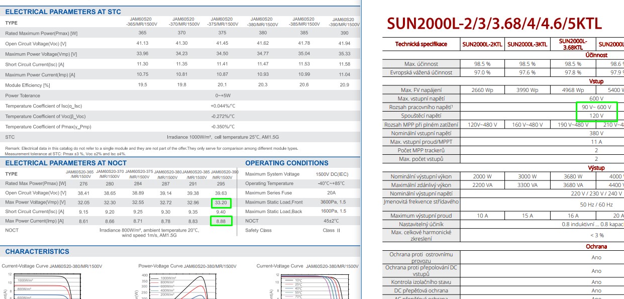

Tu sú datašíts:
Panely budú mať v lete 37.1 V, takže treba voliť taký string,
aby napatie stringu bolo v rozsahu meniča.
Tiež max. prúd stringu na MPPT 11 A.

Takže pohnutky už známe. Teď se vypořádat s tím provedením. Tu dotaci stejně polkne ta realizační firma, projekt, atd. To asi nebude stačit, že jsi ajťák a že tě to bude bavit. Je třeba taky dořešit pár věcí s distributorem, atd. Stejně to sem vlastně ani nepatří. Já jsem před 10-ti lety stavěl v tom standardu co je označovaný teď jako B2. Nikdo mě na to nic nepřispěl, ale kvůli tomu jsem to ani nedělal.mara_brno píše:
Ještě bych zmínil, že na to plánuji využít dotace NZÚ. Četl jsem na fóru že dotace je tady sprosté slovo tak snáď mne za to neukamenujete.Momentálně mi vychází B1 ale kdybych doinstaloval FVE o tomto výkonu můžu mít B2 a rozdíl mezi B1 a B2 je 150tis a tím bych chtěl pokrýt náklady na FVE a podpořit odvětví kterému fandím. Realizovat FVE plánuji cca za rok (nejdřív musíme dostavět RD) ale žádost NZÚ musím podat co nejdřív tak se musím rozhodnout už teď jestli do toho jdu nebo ne.

Jak si prosim přišel na 37.1V? v datasheetu takovou hodnotu nevidím u 450wp nechcu rejpat ale snažím se zjistit kam se mám dívat když budu něco hledat.rottenkiwi píše:Tu sú datašíts:

tak zkouším doporučené komponenty
měnič GW 3648 ES 42tis Kč (hybrid, výkon PV 4600W mppt startovací napětí 150V)
panel 10x CS 450Wp 5x2 stringy 43tis Kč (4500Wp co je asi na hraně GW 3648 ES takže super. Napětí dle
Jen doplním můžeš mít legálně jen 3,7kwp na jednu fazi
