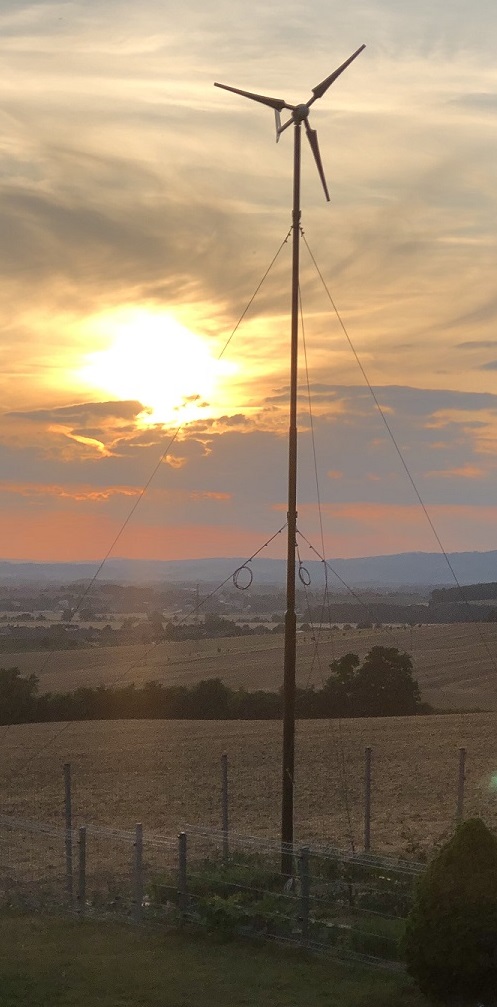

Averzi? Ale notak. V mém případě se čínská plechárna točí bez užitku (t.č. do zkratu, abych ji trochu mechanicky ochránil) a dotaz, na který ses ptal, jsem pro sebe nevyřešil :-\. Zrovna řeším, co s tím. Jak to udělat, aby ten krám na cca 20m kabelech aspoň něco dál. Pokud jsem Tě takovou zkušeností nějak podloubal, omlouvám se.LiborH píše:Původní dotaz zněl, jak připojit větrnou turbínu na FV měnič. Tedy ryze technický dotaz.
