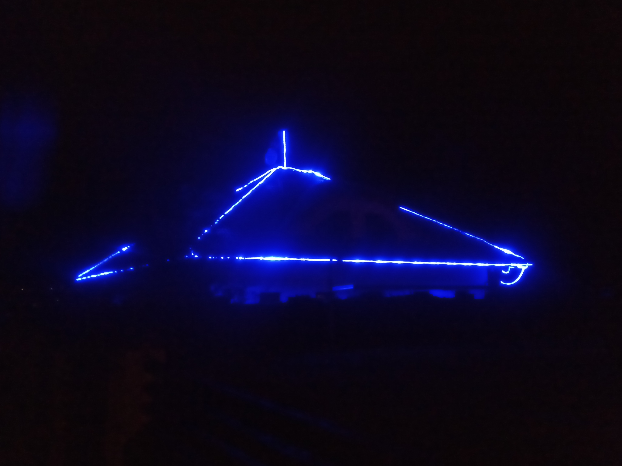

Dobrý den.
Při večerní procházce u nás v městě jsem si všiml domu, kde jeho majitel natáhl osvětlovací hadice přímo po hromosvode. Hadice dál jak na svody po střeše, ale dokonce i přímo na jímač. Okapy jsou už asi jen maličkost.
Na spodním snímku je detail hadice vedené po svodu hromosvodu.
Představa, že do hromosvodu praští blesk mne naplňuje velmi chmurnou předtuchou, že hadice se v tu chvíli rozsvítí naposledy a za chvíli budou mít hasiči "námětové cvičení".
Jaký na to máte názor?

Nooo, to je moc pekne. Obyvatel domu nebude mit o vyznamu "tech dratu na strese" ani šajnu... Sundavat to nebude, to by bylo moc prace. Muj soused ma taky primo na jimaci tyci AP pro net a televizni antenu. Kdyz jsem se ho ptal a rikal, ze to neni moc dobre, rekl: vydrzelo to tam 30let, semnou to dozije.
Snad to jeho "dozije" nebude pri prvni jarni bource.

Kdyz do toho praskne blesk, coz se v zime tak nejak nedeje, co se vlastne stane jineho, krom toho, ze ta hadice prestane existovat?

Zavedie si po napájacím káble do rozvádzača bleskový prúd.

Instalace na hromosvod byla zakázána z mechanických důvodů, jinak z hlediska ochrany před úderem blesku to bylo OK. Viz třeba množství STA, kde stožár byl nosnou konstrukcí pro hromosvod. Takže je to sice špatně, ale nikoliv z hlediska obav před svedením bleskového výboje, ale z hlediska obav , že takto zatížený bleskosvod může být poničen třeba vichřicí atd. Dnes u nových staveb a rekonstrukcí již platí jiná pravidla.

Hele, nebylo. To, že kdysi něco povolovala norma, je jedna věc, že z toho pak byly v lepším případě zničené příjímače, věc druhá. Taky nejde jen o svedení proudu (to je skutečně minimální, protože ve srovnání s hlavním svodem má ten přes anténu výrazně větší odpor), ale i o poškození vstupních obvodů přijímačů napěťovou špičkou atd. No a pak je tam ještě problém s indukcí a ten není uspokojivě vyřešen ani dneska.

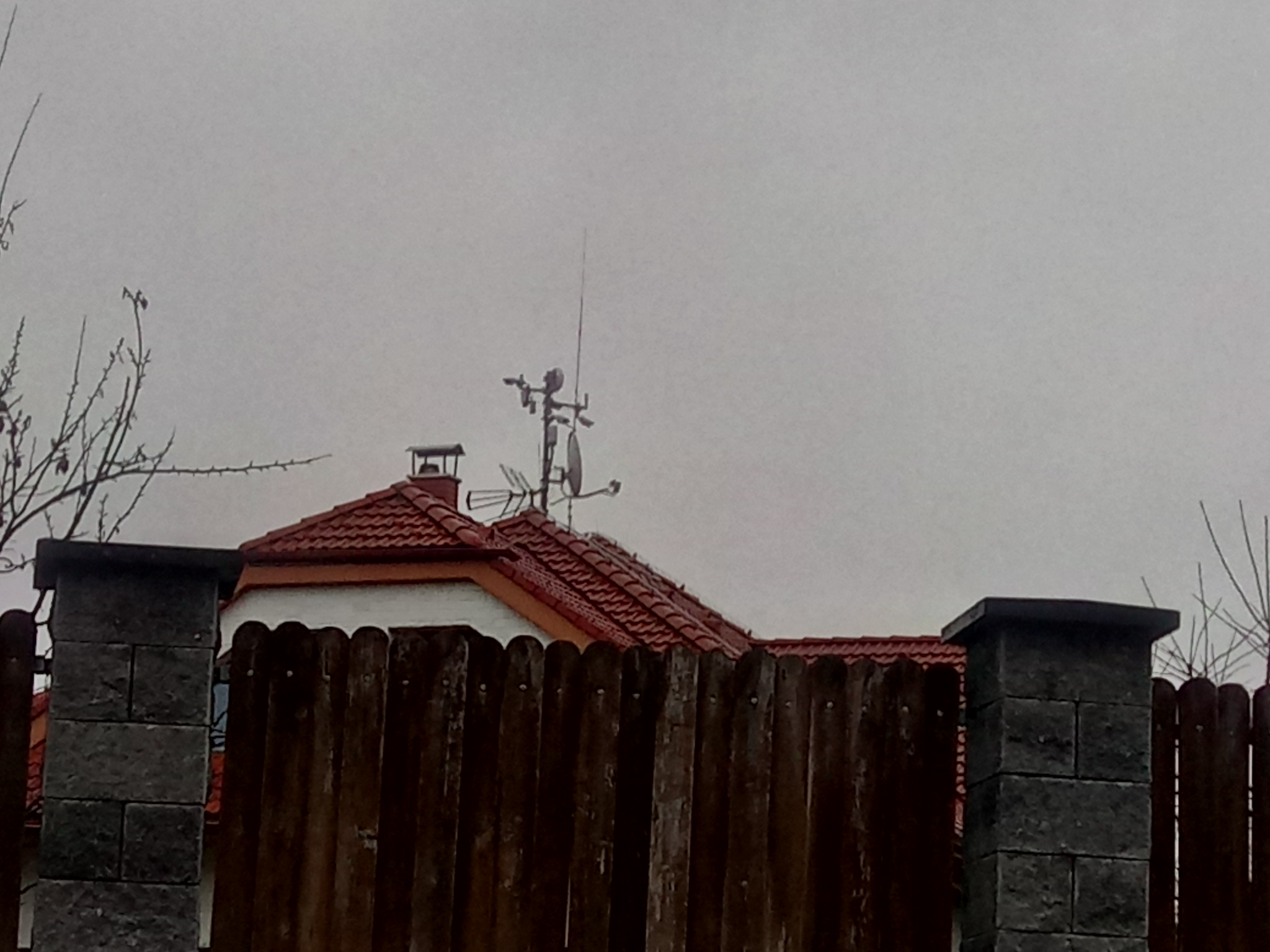

Dobrý den.
Po obědě mi to nedalo a šel jsem se projít. Zavítal jsem k onomu domu a podařilo se mi nafotit část střechy. Osvětlovací hadice mají přímo na svodech hromosvodu a jedna z hadic je vytažena asi do poloviny slabšího vyššího hromosvodu, který je vedle sloupku s anténami. Umístění slabšího vyššího hromosvodu vedle sloupku s anténami mi přijde zajímavé, zvláště když jsou spolu spojené třemi příčkami.
Co jsem si všiml na panelácích tak bývá slabší hromosvod umístěn přímo na vršku sloupku s anténami a tvoří tak jeho pokračování.

Ty KelišováMartin P píše:Dobrý den.
Plnépřeji a jsem s pozdravem. Martin P.
každopádně i kdyby byl bleskosvod správně, je degradovám umístěním "hadice" na oddálený jímač. Ty příčky jsou izolační výložníky...
Re: (Zřejmě) odstrašující příklad.
Podle mizerné fotky nejsem schopen žádných závěrů. Kdyby bylo víc fotek z různých stran, dalo by se diskutovat o detailech provedení, ale pokud je jímnač oddálený a stožár propojen s vnitřním systémem pospojování, tak bych základní požadavky považoval za téměř splněné.
