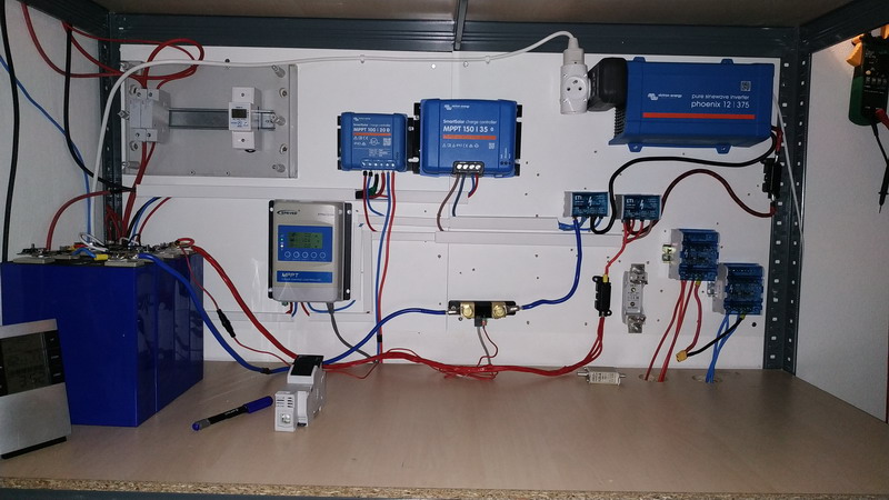

- zatím mám 12V systém (Victron MTTP 150/35 (12/24/48V), 100/20 (12/24), BMV-700, Phoenix 12/375VA)
- Z měniče mám nataženo separátně 230V ke spotřebičům, které používám. Veškeré řízení je ruční.
- mám cca 2,5kWh v LiFePo4 (4S, 200Ah) a cca 5kWh v už použitém olovu (asi tak 20P baterií)

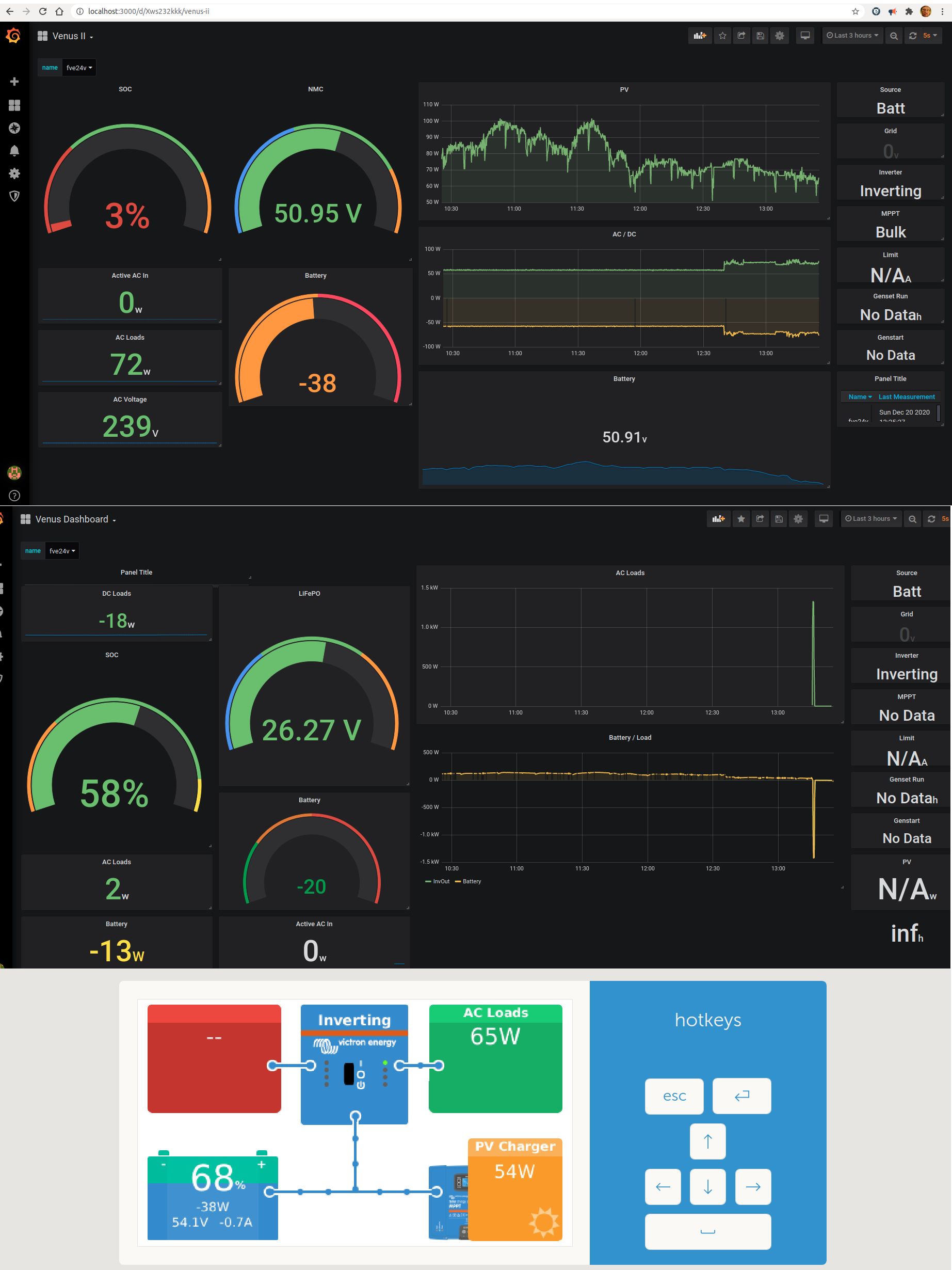

Ja len k tomu monitoringu. Ak máš Victron, možes kúpiť CCGX, Cerbo GX či Venus GX,
ale možes si kúpiť Rasp Pi 3 / 3+ a Rasp Pi 4.
Na staršom rozbeháš Venus OS.
Na Rasp Pi 4 rozbeháš Venus + Docker + Grafanu + InfluxDB.
Chce to tri príkazy.
https://github.com/victronenergy/venus-docker-grafana Pozor, Rasp Pi 4 musí mať 32-bit OS, lebo kontajnery pre docker pod arm64 neexistujú.
Ale tiež nečakaj zázraky, že ak bude 20 dní hmla, že sa ti SOC nerozíde,
ako vidno na obr. dole.
Kód: Vybrat vše
sudo apt install docker
sudo apt install docker-compose
sudo docker-compose up

Díky všem za názory. Vím, že žádná verze není ideální a proto si poslechnu rady a názory z toho si udělám nějaký svůj závěr.
@rottenkiwi:
Ten monitoring vypadá super. Takhle poskládaný... Co je za výhodu oproti řešení přes Venus?
Popravdě "Docker + Grafanu + InfluxDB" vůbec nevím, co znamená.
Je tady někde srozumitelně toto popsáno jak to zprovoznit?
Ohledně BMV-700. I mě se rozejde po několika dnech SOC. Na olovu to tolik znát nebylo, ale na LiFePo4 je to vidět hned...

@rottenkiwi:

Jde mi o to paralelní spojování LiFe. Pokud bych se rozhodl jít cestou jednotlivých článků a více baterií, a abych se časem nedostal do podobné situace, jako jsem popisoval.
S LiFe nemám velké zkušenosti, tak mě hned nebijte
Mám to naskládáno v regálu a když jsem potřeboval, tak jsem z toho přicucnul.

Určitě mi ty zákonitosti jsou známi. Sám také modelařím. Ovšem LiPol a LiFe je trochu rozdíl v tom, že u LiPol změřím % nabití podle napětí poměrně jednoduše.shuty píše:60ah winston ma 0,7mohm, 200ah noname 0,3mohm.SlezY83 píše:Právě že pana ohma a kirchoffa trochu znám, tak když dám extrémní příklad.
Mám noname 200Ah baterie.
Pak se plácnu přes kapsu a koupím znočkové žluťásky, dejme tomu 60Ah.
Ty 60Ah budou parametrově mnohem lepší (Ri), nežli 200Ah a tudíž se proud rozdělí k poměrům vnitřního odporu.
Když bych dal extrémní příklad, tak:
- 200Ah a 60Ah baterie jsou paralelně
- z baterií tahám 100A
- 60Ah baterie vykryje 60A a 200Ah baterie vykryje 40A.
- Tím si rychle odpravým 60Ah baterii.
Takovouto zkušenost mám i z použitého olova, kde mám cca 20P baterií. Když z nich tahám 20A, tak některá přispívá 3A a některá jenom 0,4A....
Dá se to nějako řešit, nebo LiFe je v porovnání s tím jiná liga?
