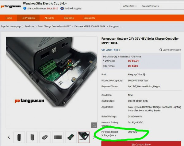

No skromná požiadavka to teda nie je... Našiel som len na 300 V a nie je isté, či pre 24V nebude tento limit nižšie. Ako je to s cenou, bude treba pátrať ďalej.
https://xihe-solar.en.made-in-china.com ... -100A.html

fangpusun outback - tak tentokrát kopírovali v americe. Akorát já tyhle regly znám jenom s displejem. Ale už podle fotky je to poměrně přesná kopie.

U fangpusunu hi voltage nevidím , Outback 150 VDC absolute maximum coldest conditions /145 VDC start-upkodl69 píše:fangpusun outback - tak tentokrát kopírovali v americe. Akorát já tyhle regly znám jenom s displejem. Ale už podle fotky je to poměrně přesná kopie.

Tu:marko250 píše:U fangpusunu hi voltage nevidím , Outback 150 VDC absolute maximum coldest conditions /145 VDC start-up
