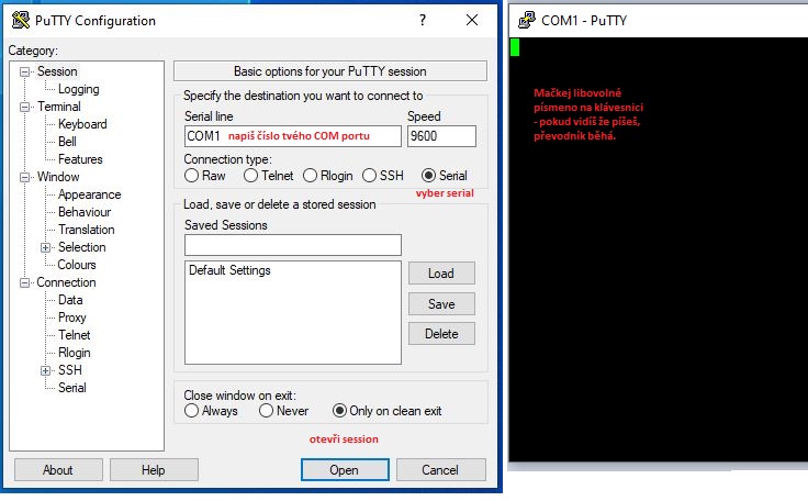

OK, driver vypadá že bude funkční. Pro ověření bych na převodníku propojil drátkem svorky A a B, nainstaloval Putty nebo jiný terminál a poslal si tam nějaké znaky. Pokud se poslaný znak vrátí (uvidíš "že píšeš"), převodník funguje.
Samozřejmě pro správnou komunikaci se zařízením je potřeba znát nastavení rychlostí a tak.
P.

ok skusím ale tohle už jde trochu mimo mně , sice putty mám ale najk sním nedělám ale co se týká něco tam poslat tak to už jde uplně mimo mně
