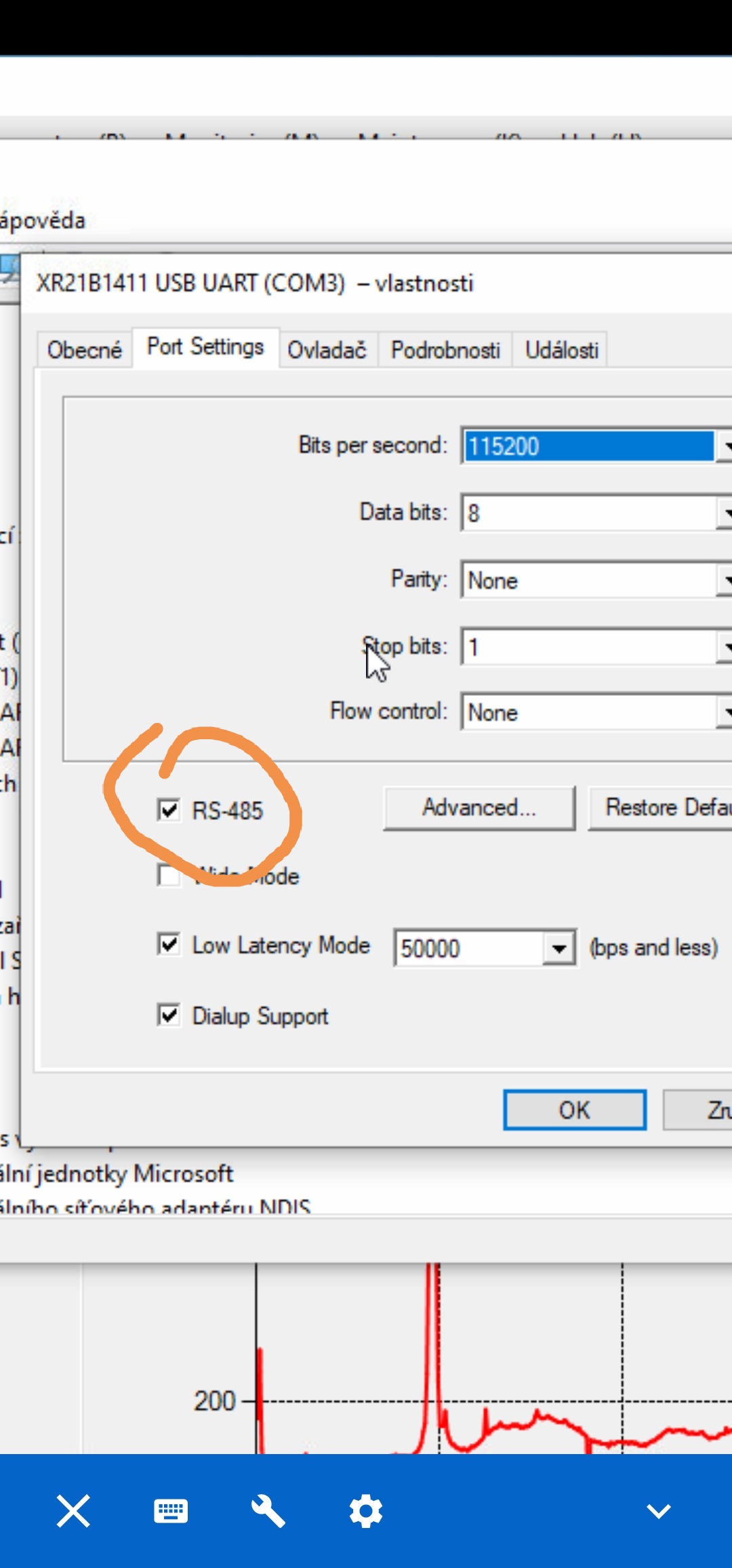

uplne normálně to mám nainstalová tak jako dicky win8.1 ty softy co by mněly být pro ten mněřák"" ani se nespustí což je divné ! vubec clik na exe a prd nic nula
foto dodam ale tady to neumim takže na ulož to![Smile :)](./images/smilies/icon_e_smile.gif)
https://uloz.to/tamhle/RdT6MBceeZTM
![Sad :(](./images/smilies/icon_e_sad.gif)

OK, driver vypadá že bude funkční. Pro ověření bych na převodníku propojil drátkem svorky A a B, nainstaloval Putty nebo jiný terminál a poslal si tam nějaké znaky. Pokud se poslaný znak vrátí (uvidíš "že píšeš"), převodník funguje.
Samozřejmě pro správnou komunikaci se zařízením je potřeba znát nastavení rychlostí a tak.

Pre zapojenie treba prepojit vsetky 4 svorky medzi prevodnikom a merakom.
5V , A ,B ,GND (pozor svorky A,B su medzi sebou nenapadne prehodene)
nastavit port na 9600bd , parita ziadna, databit 8 , stop bit 2
pokial nieje merak napojený na merané napatie alebo je merane napatie mensie ako 7V, potrebuje externé napájanie cez usb.
Edit usb externe napajanie nesmie byt z nb na ktorom je prevodnik.
Obsadené su v input registri adresy 0-8. Pre skusku, adresa 0 je merané napatie

Re: PZEM 117 help
mi ten soft PZEM 117 kdy ho pustím přez bat jako admin tak hodi hlašku bla bla bla.dll nenalezeno přitím to dll má v adresaři
když spustím exe tak nic ani se nespustí ani nepoužíme spustit v režimu kompatibilty

Re: PZEM 117 help
Copper, neviem za akým účelom si ten merák kupoval - nikde si to nenapísal...
Ak chceš len vidieť údaje z meráku - tak budeš potrebovať nejaký Modbus terminál, alebo Modbus explorer.
Napr.: https://automatizace.hw.cz/qmodmaster-t ... tutcp.html
Pokiaľ chceš aj vizualizovať tak si stiahni napr. free verziu českej scady proliance, alebo slovenskú D2000

Re: PZEM 117 help
takže zavěr mněl jsem štětí na vadny kus mněřáku
takže musím čekat až doleze další
děkuji všem

Re: PZEM 117 help
Áno problém robí novší Windows . Pod Win7 to chodí
