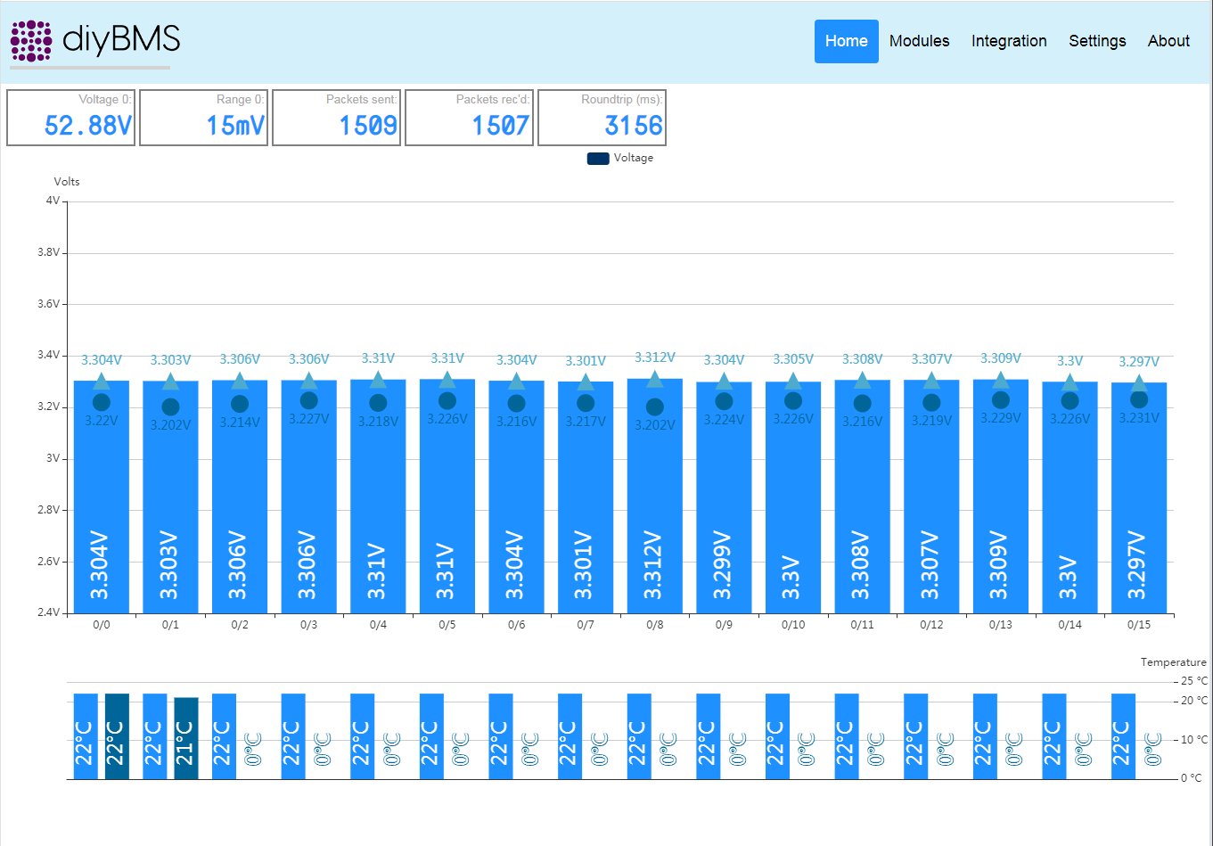

Každá sada akumulátorů má vlastní pojistkový odpínač a vlastní BMS. Vyrobil jsem si DiyBMS v4. Chtěl jsem takovou BMS která se dá upravit (zdrojáky jsou k dispozici) a případně jednoduše opravit i když možná celkově vyjde dráž než nějaká koupena na Ali a je s tím dost práce, tolik SMD součástek jsem ještě nepájel. Zatím umí BMS pouze balancovat články. Každá BMS má celkem 17 mikroprocesorů
U BMS modulů jsem měl původně SMD palicí odpory, ale to se neosvědčilo, odpory se velmi rychle zahřály a pak procesor začal omezovat proud. Proto jsem u všech vyměnil SMD odpory za výkonový 10W odpor 2,4 ohm, balanční proud je pak okolo 1,5A neomezeně dlouho.

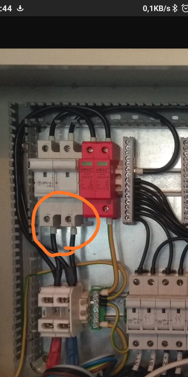

Pekné to je, akurát tam ten bleskový prúd urobí toľko zákrut, že asi ani nedojde do zeme.
Ja mám hrubý kábel z prepäťovky priamo k uzemneniu, bez zákrut.

Použité panely mají trochu jinak provedené vývody. Krabičky jsou zalité bílou pružnou hmotou.

Jedná technická proč když máš svody komínem průřez 12,5 si to v rozvaděči pokud jde o průřez takto snižuješ to je celkem škoda ne?

Je to krátký kousek 16mm2, teď mi tam neteče více než 40A a za plného výkonu je to jen vlažné. Dolů k měniči mám 30mm2.diablo007 píše:Jedná technická proč když máš svody komínem průřez 12,5 si to v rozvaděči pokud jde o průřez takto snižuješ to je celkem škoda ne?

Na té fotce to vypadalo na menší průřez . Nezkoušel jsi napěťový úbytek když zmeris napětí rovnou na svorce panelů a má svorce svodu dolů?

To jsem ještě neměřil ale počítám, že dost velký úbytek bude na těch 16A pojistkách jednotlivých stringů. Zvažoval jsem tam dát jističe. Ale zatím přes léto mám energie nadbytek, tak mě nějaký ztracený watt netrápí. Nebo spíše jsem se ještě nedostal do takového stavu postižení, že bych to nesnesl.diablo007 píše:Na té fotce to vypadalo na menší průřez . Nezkoušel jsi napěťový úbytek když zmeris napětí rovnou na svorce panelů a má svorce svodu dolů?

Myslím, že je to v pohodě. Ono ty ztráty jsou opravdu jenom v době velkého výkonu, kdy to většinou nikoho moc netrápí. Vždy je to o kompromisu. Já mám svedeno ze střechy dolů 8kWp kabelem 4x16mm2 a ještě to jde. A to tou 16-kou tečou někdy proudy kolem 50A. Ale cokoliv víc v mědi je už dost drahé. Když bych chtěl ještě posílit, tak pak bych uvažoval spíš už o hliníku.

Ahoj,
ještě pár informací k použité diyBMS v4, jako řídicí procesor je ESP8266, který komunikuje s jednotlivými moduly na článcích. Každý modul funguje samostatně, tak i když vypadne komunikace balancování je funkční. Řídicí modul má čtyři výstupy jejichž reakce se dá nastavit dle potřeby, já mám v plánu využít pro přepnutí měniče do režimu SUB v případě, že některý článek poklesne pod nastavenou úroveň, a úplné odpojení baterie při určitých hraničních stavech. BMS je dostupná přes sít po wifi. Měla by umět i MQTT nebo ukládaní do databáze (nevyzkoušeno).
Více informací na stránce projektu https://github.com/stuartpittaway/diyBMSv4

Tak konečně někdo, kdo to zprovoznil... Díval jsem se na návod, jak naprogramovat moduly, a přijde mi to, jak spustit atomovou elektrárnu
Byl bys ochoten mi poradit, příp naprogramovat osazený moduly? Zatím to nemám osazený, ale rád bych to už dal konečně dohromady

Ahoj,kodl69 píše:Tak konečně někdo, kdo to zprovoznil... Díval jsem se na návod, jak naprogramovat moduly, a přijde mi to, jak spustit atomovou elektrárnuByl bys ochoten mi poradit, příp naprogramovat osazený moduly? Zatím to nemám osazený, ale rád bych to už dal konečně dohromady
s tím Platformiem jsem taky dělal poprvé v životě. Pořád to stahovalo a instalovalo nějaké moduly a chybějící části, ale nakonec po mnoha pokusech a večerech se podařilo. Ted to mám v kompu ve stavu že vím kde co zmáčknout abych modul naprogramoval. Takže ti to klidně naprogramuju. Pokud by jsi chtěl sám budeš potřebovat USBAsp programátor s možností přepnutí na 3,3V a propojkou na pomalou rychlost programování. Možná bych zkusil k tomu natočit nějaké video.

Asi to osadím a pošlu ti to, nějak se mi s tím nechce laborovat, aspoň prvních 16ks a jeden vemos D1 mini.
Máš dva řídící moduly, pro každou část samostatný, nebo máš 32 modulů v sérii a nastavený jako 2 banky?

Jak budeš mít hotovo, tak to pošli. Dal jsem dva samostatné řídící moduly, přišlo mi to přehlednější, protože mám dojem, že když jsem to zkoušel tak to zobrazovalo články do jedné řady z obou baterií, jen byly dole označeny před lomítkem 0 nebo 1 podle banky.kodl69 píše:Asi to osadím a pošlu ti to, nějak se mi s tím nechce laborovat, aspoň prvních 16ks a jeden vemos D1 mini.

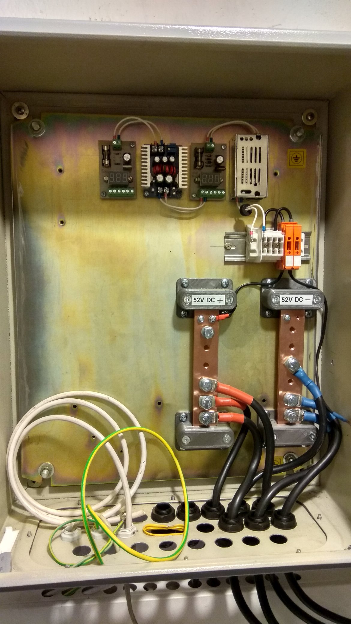

to Redcrown: Asi by to chtělo "mezikus" kterej vyčte třeba přes mqtt data z balanceru a pošle je na CAN sběrnici, ale nevím, kdo je schopnej tohle napsat. Mě bude stačit "inteligentní" balancování a relátkový výstupy pro vypnutí jističe panelů (přepětí) příp měniče (podpětí), pro případ ztroskotání. Asi taky půjdu cetou samostatnejch kontrolérů, budou aspoň ty baterky samostatný včetně BMS.
to Padre: Jak máš řešený napájení toho řídícího modulu? nějak "bokem" nebo pomocí step down z celé baterky 16s?

Zatím jen USB napáječem z 230V výstupu měniče, ale chci to pak mít ze společné přípojnice baterek přes step down.kodl69 píše:to Padre: Jak máš řešený napájení toho řídícího modulu? nějak "bokem" nebo pomocí step down z celé baterky 16s?

tip je LM5164, buck do 100V s dobrou účinností i při malé zátěži, zároveň max. 1A, což by mělo stačit i na ty relátka. Má ho pouze mouser, na farnellu ne. Nějaký ty čínský XL7015 a pod mají skoro 50mA vlastní spotřebu, ale zas je to levný.
Po zkušenosti s měničem už žádnej buck bez transilu na výstupu, nestojí to za ty následný problémy, když se měnič z nějakýho důvodu prorazí a pošle tam plný napětí...Zajímal by mě odběr toho vemos D1, pokud je to jak ostatní ESP8266, tak to bude okolo 300mA ve špičkách, otázka je, jak často to posílá něco na wifi...

Ten vemos odebírá okolo 80mA (měřeno USB voltmetrem). Aktalizace přes wifi odhadem co 3s.
Pojistky proti přepětí na hladině 12 a 5V mám už udělané elektronické s tyristorem.
Z toho platformia leze po kompilaci i hex, ale je potřeba naprogramovat i pojistky, je to v souboru platformio.ini
