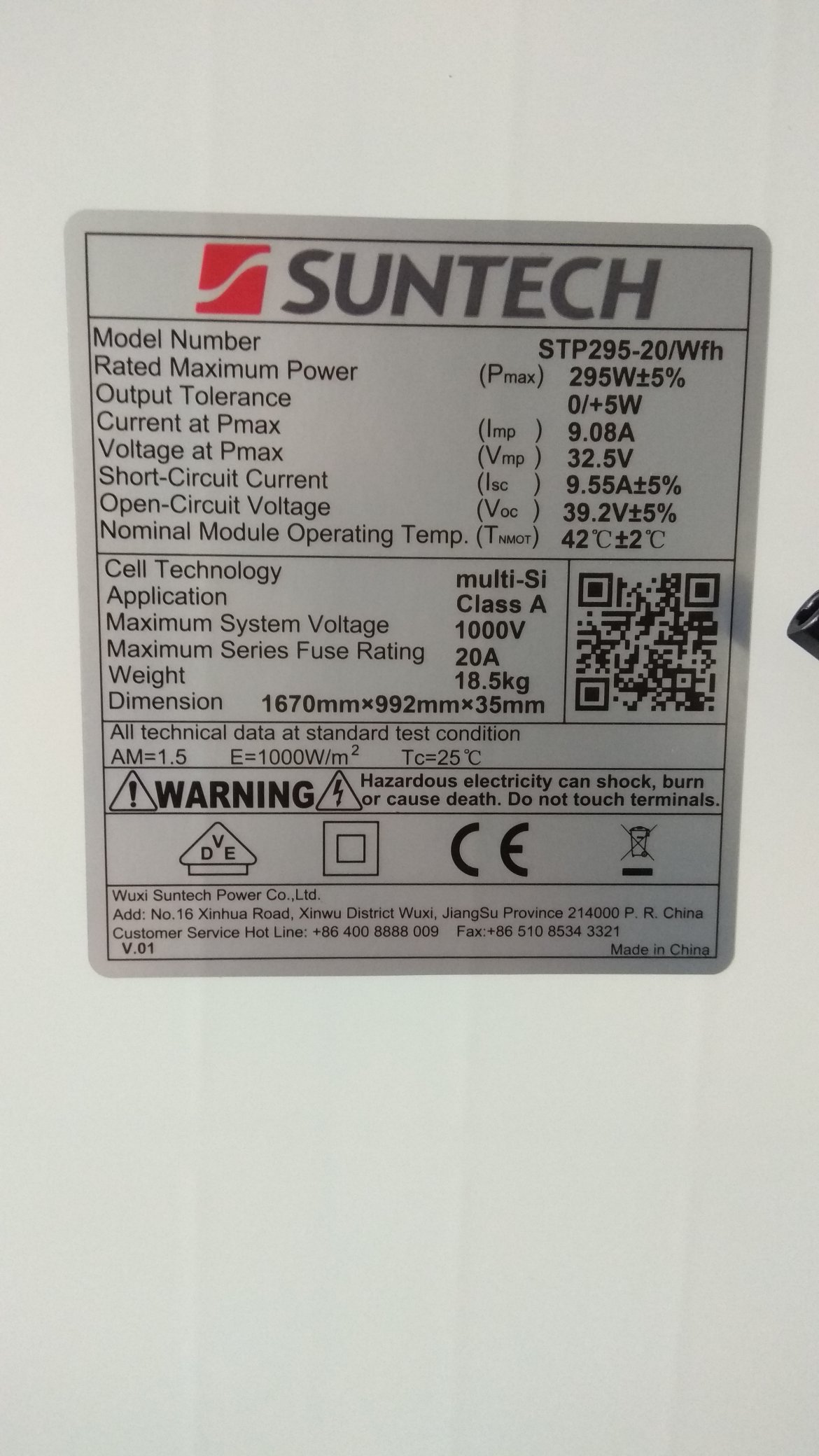

Ahoj všem,
protože jak hodně zdejších solárníků ví, jen u ohřevu vody fotovoltaikou to často nezůstane. Sestavil jsem si v květnu další fotovoltaiku. Původní úvahy před několika lety na měnič s limitérem jsem zavrhnul s postupujícím přitvrzováním v legislativě.
Na střeše orientované na JV mám 12 polykrystalů 295Wp takže celkem 3540Wp propojených 3s na 4 stringy a pak na půdě v plechovém rozváděči spojené přes pojistky paralelně. Stringy jsou přivedeny vodičem 6mm2. Z rozvaděče na půdě je pak výkon sveden nepoužívaným komínem, který slouží jako kabelová stoupačka dvěma kabely CYKY 5x6mm2 do prostoru chodby sklepa kde je měnič a akumulátory.
Měnič mám PIP5048MK, zatím jeden s prostorovou rezervou na druhý.
Akumulátory mám dva LiFePo4. Jeden se skládá z 16 článků 100Ah od EV Battery a druhý je skládaný z článků 32700 z Aliexpressu 24p16s kapacity okolo 140Ah. Jednotlivé články jsem propojil (možná zbytečně) přes pojistkové drátky.
Každá sada akumulátorů má vlastní pojistkový odpínač a vlastní BMS. Vyrobil jsem si DiyBMS v4. Chtěl jsem takovou BMS která se dá upravit (zdrojáky jsou k dispozici) a případně jednoduše opravit i když možná celkově vyjde dráž než nějaká koupena na Ali a je s tím dost práce, tolik SMD součástek jsem ještě nepájel. Zatím umí BMS pouze balancovat články. Každá BMS má celkem 17 mikroprocesorů
U BMS modulů jsem měl původně SMD palicí odpory, ale to se neosvědčilo, odpory se velmi rychle zahřály a pak procesor začal omezovat proud. Proto jsem u všech vyměnil SMD odpory za výkonový 10W odpor 2,4 ohm, balanční proud je pak okolo 1,5A neomezeně dlouho.
Pro monitoring používám Raspberry Pi s aplikací SolPipLog a data loguji na domácí EmonCMS server.
Fotovoltaika je zatím ve stavu docela velké rozpracovanosti.
