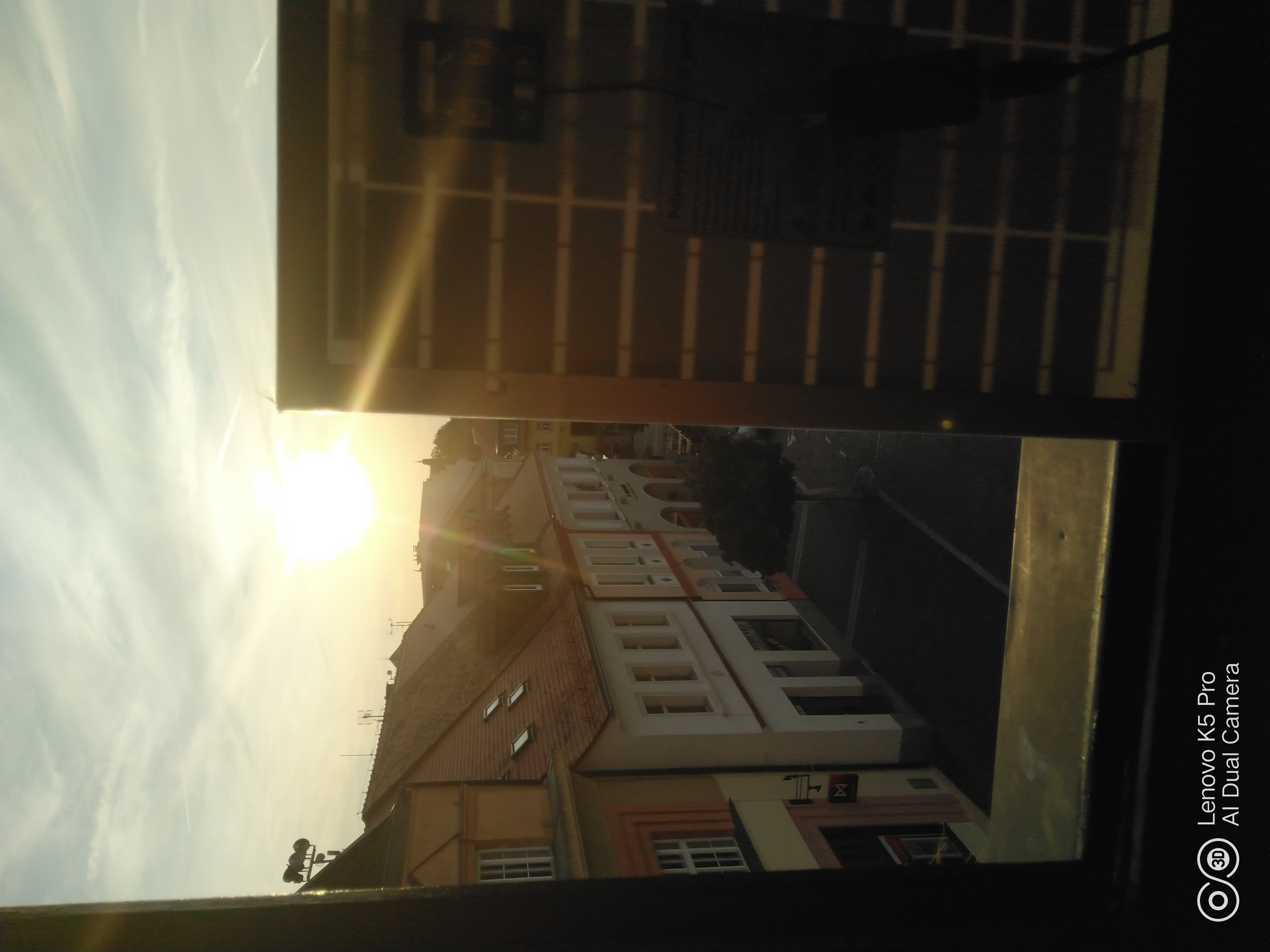

Zdravíčko klucí,
jsem tu novej a do fv dělám chvilku. Začal jsem s 10W FV panelem od Hadexu, za cca 3kila. Napojil jsem na to přes nízkoodporovej kabel dc/dc stepdown usb 3A měnič, abych mohl vpoho nabít tel či banku.. problém je ten, že za boha nedává oněch 10W, před 2 dny jsem kupoval USB tester 7in1, měří V, A, mAh, Wh, odpor..
Nejvíc jsem viděl (ráno) necelý 3W a navečer v 18:18 0.3W.. Panel je nový, 3 týdny starý. Kde je problém? Je to fake, tvářící se výkonnějším???
Prosím poraďte, už jsem jim mmch psal do reklamací, ať se vyjádří, je to s fotodokumentací, přikládám i sem.
Díky kucí

Ahoj,
Rano ani vecer nebude takovy panylek davat slusny vykon. Tebou namerene hodnoty jsou vlastne jeste dobre. Jmenovity vykon panylek poskytne v poledne, pri plnem slunci, pod idealnim sklonem a idealne pekne studeny
Zaroven ho pripojena zatez zatizi na maximum a dostane ho pravdepodobne mimo idealni pracovni bod (MPPT). Pokud chces nabijet powerbanky, ktere umi nabijeni i 5V/2,5A, sezen si panel alespon 30W, klidne nejlevnejsi regulator a baterku od nekoho treba z UPS.

DC DC měnič určitě nenajde panelu ideální pracovní bod takže ho nedokáže plně využít. Škoda že se lidé chodí řadit až mají nakoupeno místo před tím aby jim bylo řečeno co je či není vhodná kombinace

Nechapem preco ten panel chces reklamovat ?! Ved funguje a to ze ti pri zapade slnka nedava 10W je uplne normalne, myslim, ze Pepin ti poslal vycerpavajucu odpoved. Kym zacnes experimentovat a zacnes sa tomu vazne venovat, mal by si si trocha nastudovat teoriu, hlavne co znamena Wp a tiez MPPT, mozno potom pochopis, preco ti ten panel neda 10W.

Tak potom musis vediet za akych podmienok FV panel dava vykon uvedeny ako Wp. Po tieto dni je vysoka riedka oblacnost, takze aj ked ho nasmerujes na poludnie kolmo na slnko nebude davat 10Wp. Zajtra by to malo byt lepsie, tak ho skus okolo obeda zmerat.

Ale i tak už v tuto roční dobu nedá jmenovitý výkon. Už je půlka září a 1000W/m2 nebude ani v poledne. Když se ti podaří to v poledne správně nasměrovat a dostat do MPP bodu tak tipuju, že by mohl dát jak se ohřeje tak 8-8,3W. Než se ohřeje, bude to trochu více.

Ok, 5.1W při ne stopro jasnu.. cajk a dík všem
