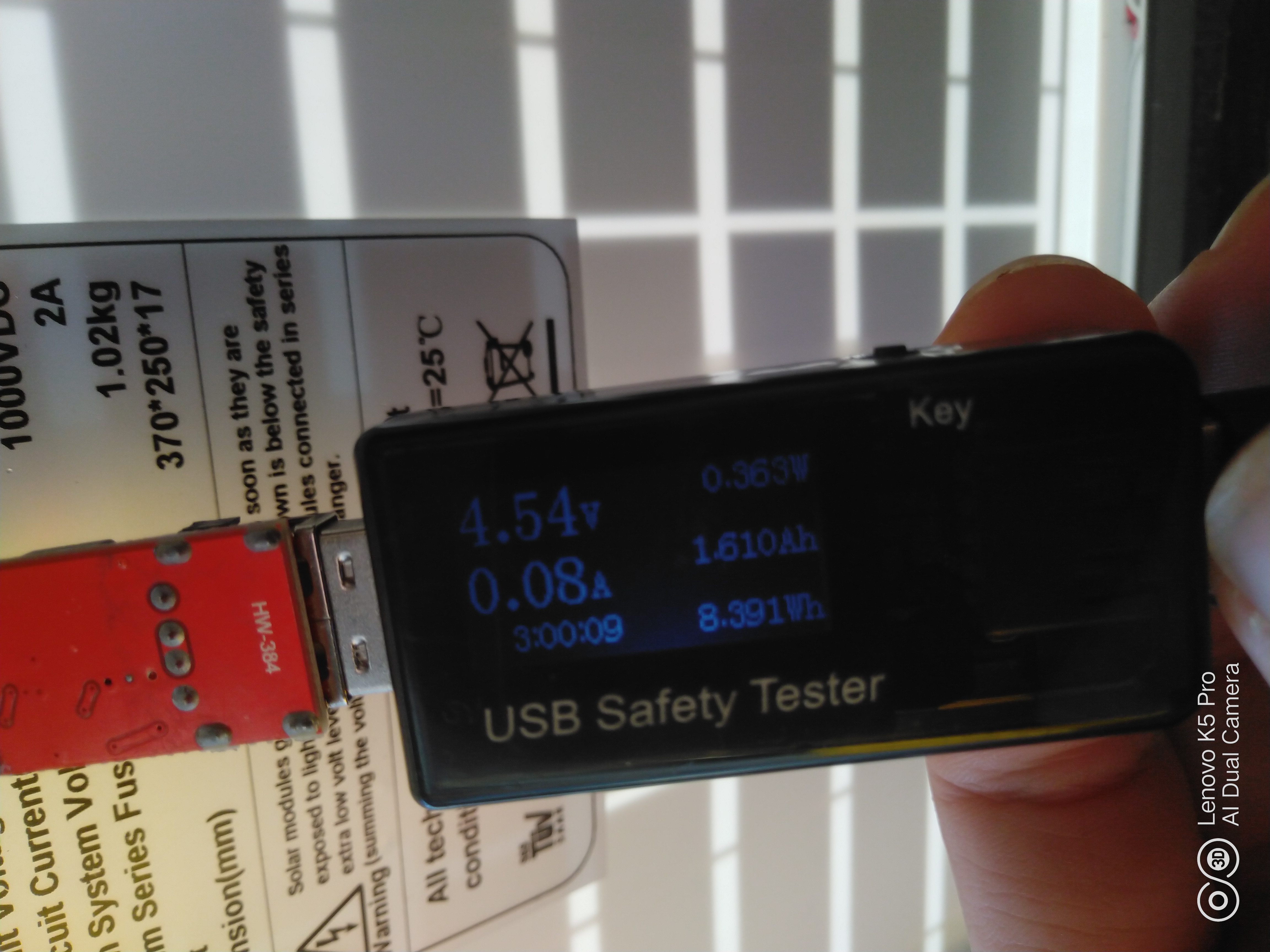

jsem tu novej a do fv dělám chvilku. Začal jsem s 10W FV panelem od Hadexu, za cca 3kila. Napojil jsem na to přes nízkoodporovej kabel dc/dc stepdown usb 3A měnič, abych mohl vpoho nabít tel či banku.. problém je ten, že za boha nedává oněch 10W, před 2 dny jsem kupoval USB tester 7in1, měří V, A, mAh, Wh, odpor..
Nejvíc jsem viděl (ráno) necelý 3W a navečer v 18:18 0.3W.. Panel je nový, 3 týdny starý. Kde je problém? Je to fake, tvářící se výkonnějším???
Prosím poraďte, už jsem jim mmch psal do reklamací, ať se vyjádří, je to s fotodokumentací, přikládám i sem.

Rano ani vecer nebude takovy panylek davat slusny vykon. Tebou namerene hodnoty jsou vlastne jeste dobre. Jmenovity vykon panylek poskytne v poledne, pri plnem slunci, pod idealnim sklonem a idealne pekne studeny
Zaroven ho pripojena zatez zatizi na maximum a dostane ho pravdepodobne mimo idealni pracovni bod (MPPT). Pokud chces nabijet powerbanky, ktere umi nabijeni i 5V/2,5A, sezen si panel alespon 30W, klidne nejlevnejsi regulator a baterku od nekoho treba z UPS.

DC DC měnič určitě nenajde panelu ideální pracovní bod takže ho nedokáže plně využít. Škoda že se lidé chodí řadit až mají nakoupeno místo před tím aby jim bylo řečeno co je či není vhodná kombinace
