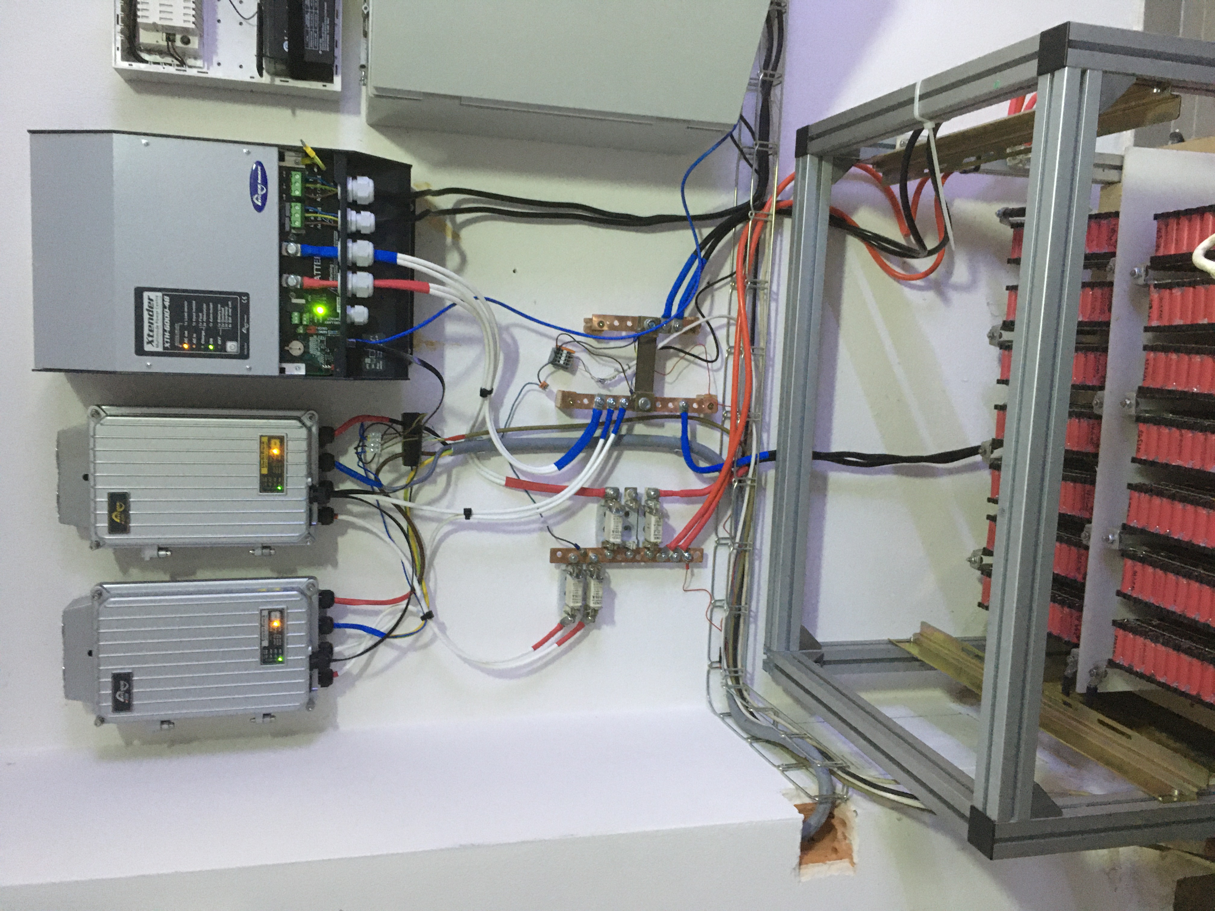

Ale pokud se jistí větev měniče, tak je celkem jedno jestli ty proudy potečou z regulátoru, baterky nebo nějak napůl. Systémově by to mělo být uděláno přes sběrnici a zapojeno do hvězdice, kde jsou všechny spotřebiče, zdroje a baterie připojeny přes své jištění do jednoho společného bodu (sběrnice). a potom je to dle Kirchhoffových zákonů velmi prosté.
Pokud to má sloužit pouze k odpojování měniče a budeš jistit tou pojistkou, co je v XTM-4000, tak použij klidně propojku. U OEZ má označení ZP000. http://www.oez.cz/uploads/oez/files/ks/ ... _CZ_SK.pdf
Já osobně bych ale dal ty malé CF pojistky uvnitř měniče pryč a na každý XTM4000 dal 100-125A nožovou gG pojistku co nejblíže k sběrnici (baterii). Budeš tak jistit i kabeláž k měniči a můžeš odpojovat každý měnič zvlášť.
Já to mám třeba nějak takto (pojistky k bateriím jsou co nejblíže bateriím):

Presne tak to idem prerobit. Kedze baterie sa rozrastu na 2 tak budu istene priamo kazda pri + pole, potom idu kable k zbernici a zas zo zbernice poistka+odpojovac kusok kabla k menicu. Od zbernice ide dalsia poistka/odpojovac k solarnym regulatorom.beethowen píše:Ale pokud se jistí větev měniče, tak je celkem jedno jestli ty proudy potečou z regulátoru, baterky nebo nějak napůl. Systémově by to mělo být uděláno přes sběrnici a zapojeno do hvězdice, kde jsou všechny spotřebiče, zdroje a baterie připojeny přes své jištění do jednoho společného bodu (sběrnice). a potom je to dle Kirchhoffových zákonů velmi prosté.

Když se na ten obrázek pořádně podíváš, tak ten bočník k BSP500 tam mám taky. Jenom jsem nepoužil originál 500A/50mV, to je pro mou aplikaci až moc. Mám tam vyzkoušené 2ks 80A/75mV paralelně, takže 160A. V BSP to lze potom nastavit, že tam máš něco jiného.
