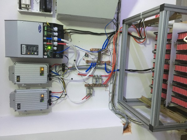

Ale pokud se jistí větev měniče, tak je celkem jedno jestli ty proudy potečou z regulátoru, baterky nebo nějak napůl. Systémově by to mělo být uděláno přes sběrnici a zapojeno do hvězdice, kde jsou všechny spotřebiče, zdroje a baterie připojeny přes své jištění do jednoho společného bodu (sběrnice). a potom je to dle Kirchhoffových zákonů velmi prosté.
Pokud to má sloužit pouze k odpojování měniče a budeš jistit tou pojistkou, co je v XTM-4000, tak použij klidně propojku. U OEZ má označení ZP000. http://www.oez.cz/uploads/oez/files/ks/ ... _CZ_SK.pdf
Já osobně bych ale dal ty malé CF pojistky uvnitř měniče pryč a na každý XTM4000 dal 100-125A nožovou gG pojistku co nejblíže k sběrnici (baterii). Budeš tak jistit i kabeláž k měniči a můžeš odpojovat každý měnič zvlášť.
Já to mám třeba nějak takto (pojistky k bateriím jsou co nejblíže bateriím):

Když se na ten obrázek pořádně podíváš, tak ten bočník k BSP500 tam mám taky. Jenom jsem nepoužil originál 500A/50mV, to je pro mou aplikaci až moc. Mám tam vyzkoušené 2ks 80A/75mV paralelně, takže 160A. V BSP to lze potom nastavit, že tam máš něco jiného.
Ty svorky asi fungovat budou. Jenom pro mě je kolem toho málo prostoru (přece jenom ty vodiče už budou mít celkem solidní průřezy a nedělá se s tím potom nejlíp) a slaněné vodiče by tam měly být v dutinkách. Já osobně bych vzal kus pásoviny a oka, už kvůli možnému rozšíření do budoucna.
