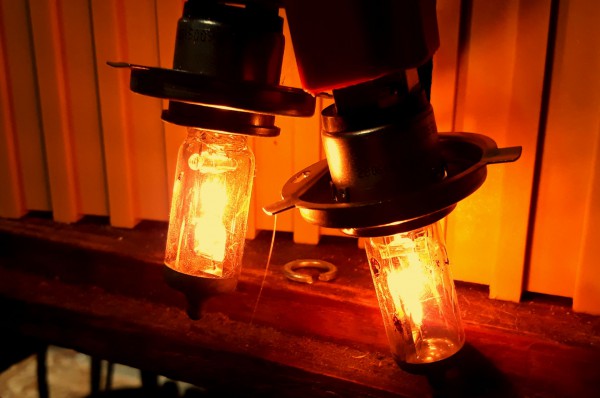

Re: Palic energie - topitko
A prečo nepoužiť lacný palič H4 ?
2 x H4 = /60 + 55 / x 2 = 230 W pri nom. napatí.

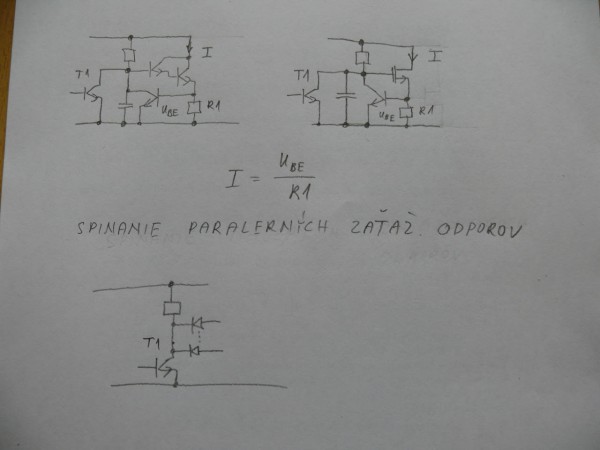

Dumi, nedalo mi to a tu mas nieco, co by som asi skusil ja. Nieco podobne som testoval na elektronicku simulaciu nabijanej baterie... Vhodne hodnoty suciastok treba nastavit podla vstupneho napatia. V podstate je to elektronicka zataz ktorou tecie konstantny prud. Na rozdiel od Danyka netreba nic nastavovat a ma to zapornu spatnu vazbu. Cenove asi ako Danykove zapojenie. Dokreslil som aj elektronicke ovladanie cez T1.

Parada diky!

hoši jste uplně mimo. Kiwi jak dlouho myslíš že ta žárovka na 2 vlákna dokáže fungovat současně?brumlaj píše:A co tak dát tu žárovku do trubky kterou budeš honit vzduch? Určitě se najde řešení neemitující fotony.
říkám Vám že to nebude déle než 24 hodin.. to se utaví... , klidně to někdo zkuste... H4, spojte obě vlákna a měřte čas. nastavte palubní napětí automobilu čili 14,4V, některá auta mají dokonce 14,6V...
brumlaji taky blbost. žárovka to dlouho nevydrží,
Kupte si vhodný drát z kantalu, a ten máte napořád. Celkem rozumný je pan vedoucí Dvořák. dráty prodávají na gramáž , s tím že min množství je tuším 100gramů - cívka je většinou kolem 60 cm průměru..
autožárovka je absolutní hovadina to se na mě nezlobte.
ten kantal bude levnější než H4....
Tak zdar a přemejšlejte trochu....

- Lokalita:SO, SK
Neviem, ale mne tie H4 na dve vlákna fungujú od r. 2012.
Ale ak sú nevhodné, tak s nejakými dostupnými súčiastkami, sa už

Kiwi, můžer prosím napsat kolik hodin denně svítí na plný výkon obě vlákna současně? životnost autožárovek se udává 1500 hodin svitu.... zajímalo by mě kolik žárovek jsi za 8 let propálil protože to je podle mě nesmysl.rottenkiwi píše:Neviem, ale mne tie H4 na dve vlákna fungujú od r. 2012.

- Lokalita:SO, SK
Pokiaľ ja viem, tak každé zvýšenie napatia o 5 %, zväčší svetelný tok v lumenoch
o 20 % ale súčasne zníži živ. na polovicu.
Takže 13.2 V = udávaná životnosť, 13.87 V, živ. = ud. živ / 2.
https://www.hella.com/techworld/uk/Tech ... ology-220/
Udávaná živ. sa pohybuje od 100 do 3000 hodín, u H4 s max. výkonom,
až po ultra life H4.
Takže ak znížim napatie o 5 %, tak by som mal dosiahnuť živ. u ultra life 6000 hod.
6000 hod. je pri 40 km / h cca. 240 000 km.
Ďalej ak znížim napatie a súčasne použijem 5000 ot. fan, tak pojde živ. ešte vyššie.
Ale ak nemá doma žiarovky, tak može použiť aj tranzistory.
Dumi, to co som Ti nakreslil je principialne schema. Pre skutocnu prevadzku pre vyssie prudy treba doplnit zopar suciastok kvoli ochrane. Dobre je pridat aj teplotnu poistku - staci jednocipovy termostat, byvaju aj v puzdre TO220, pripevnit na chladic vykonovych tranzistorov. Zopnu alebo rozopnu pri urcitej teplote (napr. 80-90stC) a spinanie ma hystereziu okolo 2stC. Elektricke vlastnosti tychto poistiek-termostatov celkom nepoznam (iba principialne) takze presne zapojenie poistky neviem nakreslit. Asi to budes musiet spravit sam.
Doplnenu schemu o ochrany Ti poslem dnes ako SZ.

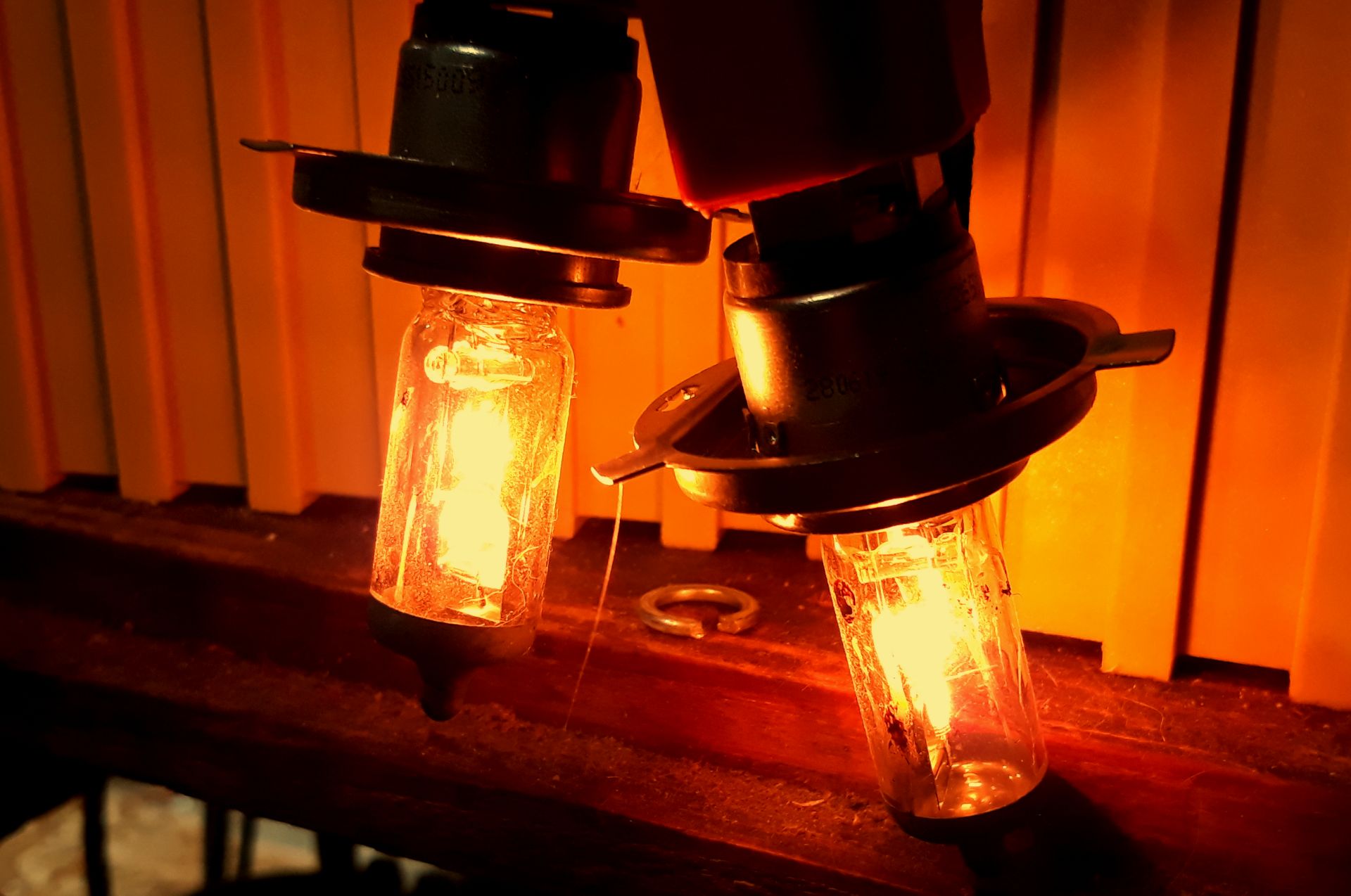

Vítek reagoval na svícení obou vláken najednou, na to stavěný nejsou a odejdou v řádu minut... O zvýšení napětí jde až v druhé řadě. Se zvyšující se teplotou světla z H4 klesá jejich životnost, to je ten rozsah 300-3000 hodin, stačí vybírat long life, nažloutlé. Namodralé světlo nebrat, drátek vlákna je tenčí aby měl vyšší teplotu. Výkon mají minimální stejný. Nevidím důvod proč žárovky nepoužít, je to nejdostupnější. Svůj účel to splní. Do trubky není malého prostoru bych to nezavíral, pokud jich bude více, pak to chce bednu s ventilátorem.rottenkiwi píše:Pokiaľ ja viem, tak každé zvýšenie napatia o 5 %, zväčší svetelný tok v lumenoch
