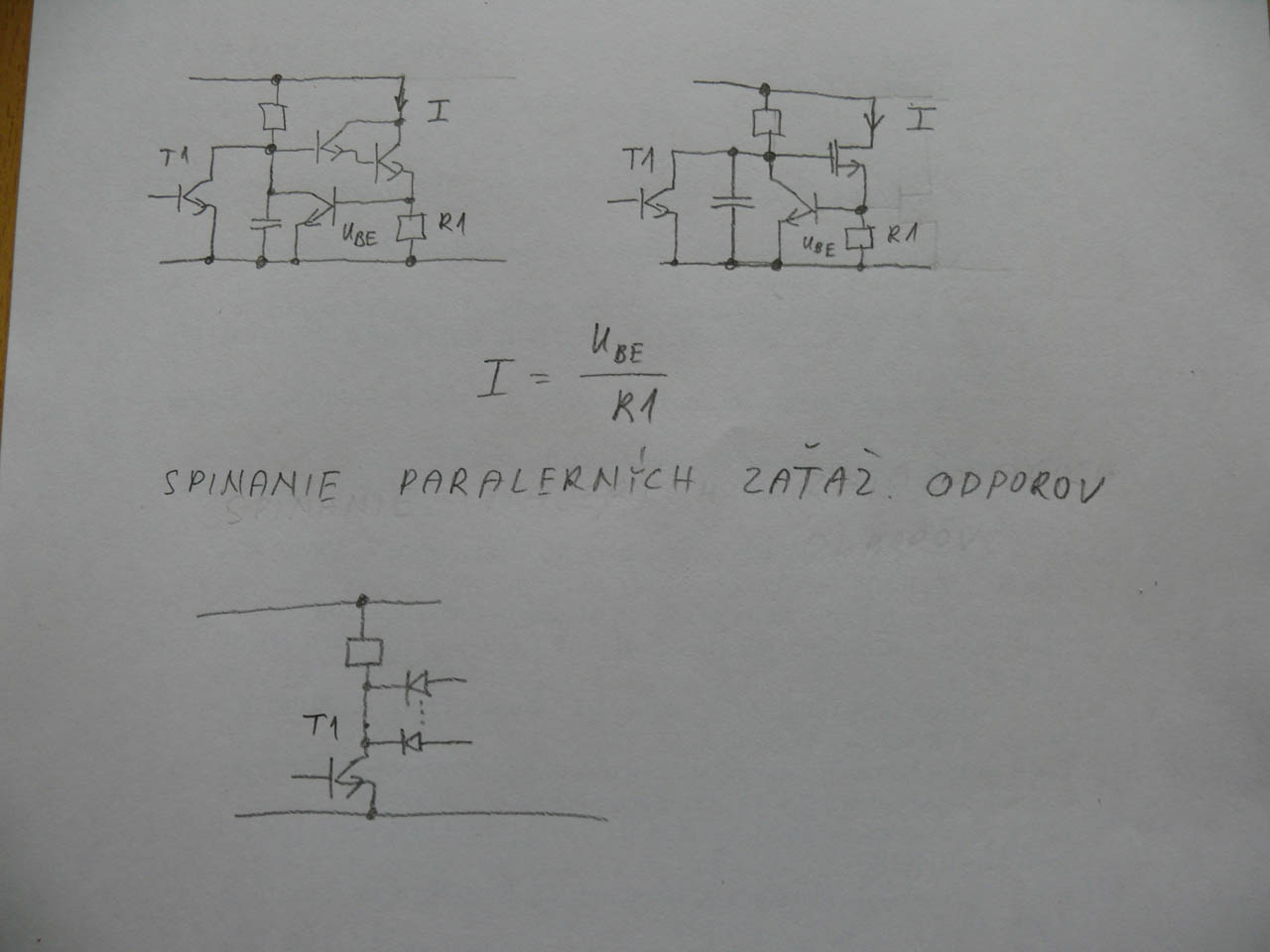

Dumi, nedalo mi to a tu mas nieco, co by som asi skusil ja. Nieco podobne som testoval na elektronicku simulaciu nabijanej baterie...
Vhodne hodnoty suciastok treba nastavit podla vstupneho napatia. V podstate je to elektronicka zataz ktorou tecie konstantny prud. Na rozdiel od Danyka netreba nic nastavovat a ma to zapornu spatnu vazbu. Cenove asi ako Danykove zapojenie. Dokreslil som aj elektronicke ovladanie cez T1.

Re: Palic energie - topitko
Parada diky!

Dumi, to co som Ti nakreslil je principialne schema. Pre skutocnu prevadzku pre vyssie prudy treba doplnit zopar suciastok kvoli ochrane. Dobre je pridat aj teplotnu poistku - staci jednocipovy termostat, byvaju aj v puzdre TO220, pripevnit na chladic vykonovych tranzistorov. Zopnu alebo rozopnu pri urcitej teplote (napr. 80-90stC) a spinanie ma hystereziu okolo 2stC. Elektricke vlastnosti tychto poistiek-termostatov celkom nepoznam (iba principialne) takze presne zapojenie poistky neviem nakreslit. Asi to budes musiet spravit sam.
Doplnenu schemu o ochrany Ti poslem dnes ako SZ.
