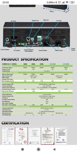

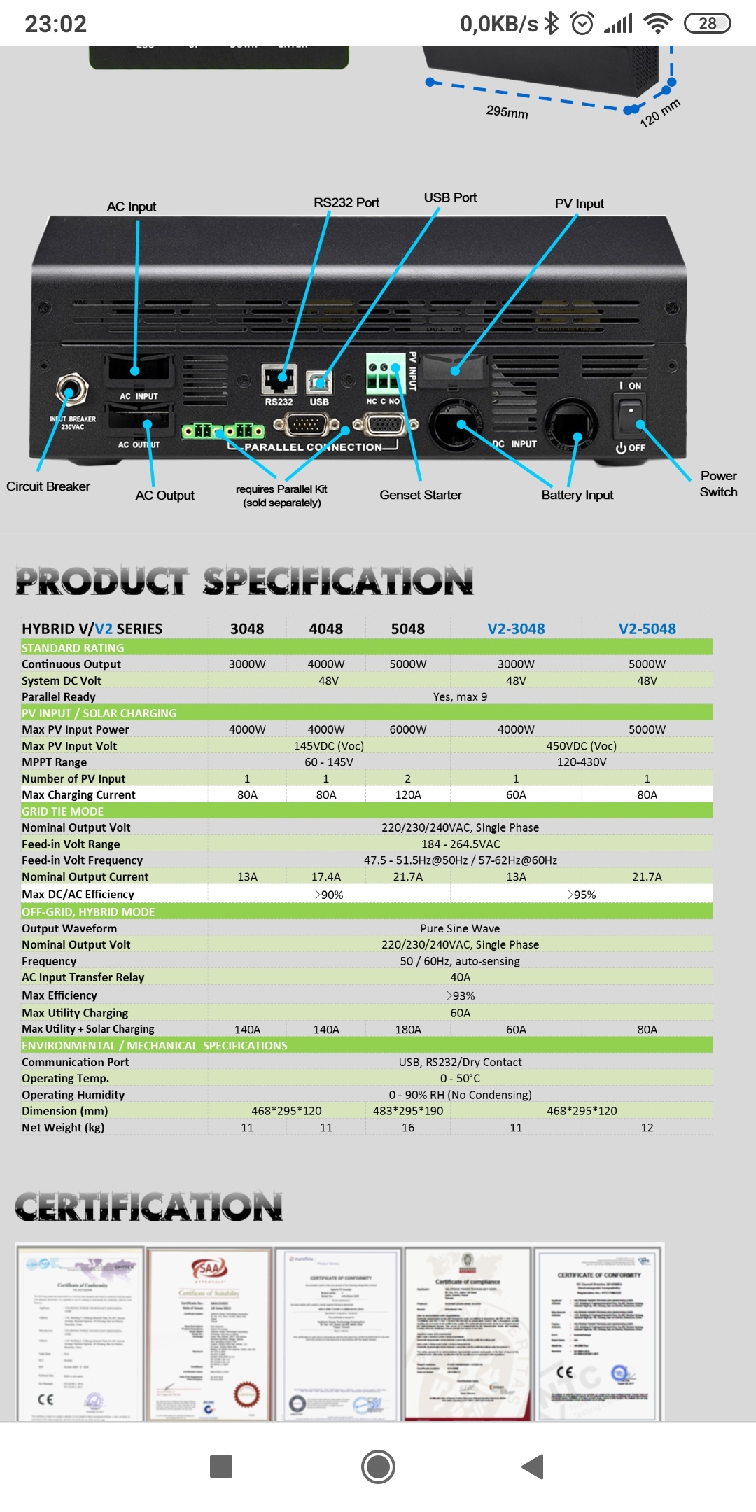

Ahoj , nasiel som tieto menice. Neviete povedat coho je to kopia ?
Add 1 cena dobra , ale co ma zaujalo ze 3.2kw aj 5.5kw inverter maju mppt nabijaku na ktoru sa da napojit az 5kwp panelov , a aj to ze sa daju paralelne spajat.
Na axpertoch ma stve ze bud ich mozes spajat alebo nan mozes napojit 5kwp panelov(king vs mk) , a hlavne 3kw axperty maju panely len do 3kwp .
Toto mi pride ideal spojit 2 × 3.2 kw inverter a clovek ma 10kwp na panely a este aj moznost spajania , ak to ma aj vypnutie pri nizkom odbere tak mega . 3.2 kw inv. Papa urcite v standby menej ako 5 kw inv.
http://led.sk/eshop/solarna-energia/hyb ... zdroj-32kw
Skusenosti ma niekto ? Alevo coho je to teda kopia ?

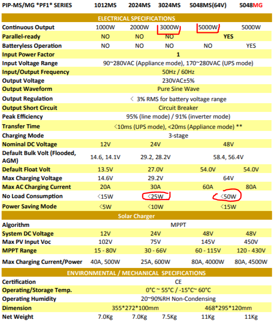

preco nepozriete datasheety napr. z MPPPower - ak su to kopie bude to podobne.

To je to ze nemyslim si ze je to mpp power, ten ma 80 A charger a 3kw a 5kw verzie , toto je 3.2 kw a 5.5kw s 90A charger.
Skor toto bude ono :/ http://www.sorotecups.com/product-detai ... -inverter/ tu je pisane 4500wp ale charger je 90A tsk mi to vychadza aj tak skor na 5000wp
Ale ano tak si myslim ze to bude nejak lebo vacsijou 3kw inverter mava +- 25w spotrebu naprazdno a 5kw +- 50w

Re: 3.2 a 5.5 kw inverter z led.sk
Len pozeram ze tam skor ide o voltaz ako o vykon :/ ...podla tejto tabulky...pozeral som teraz kolko zere axpert king 48v aj 3kw aj 5kw ma pisanych 75w :/
A ja som chcel robit 48v system .
