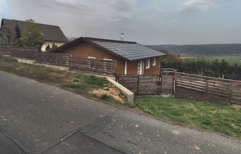

Část střechy z panelů mají tady:
https://mapy.cz/zakladni?x=14.8063530&y ... d&id=10590 Jinak mě osobně se taky zatím nejvíc líbí to řešení na přístřešek, co vyráběl Ota, jak jsi na to už odkazoval.
Super byl ten nápad prošroubovat to zespodu samořezkama rovnou do hliníku, čímž se celá konstrukce extrémně zjednodušila. https://forum.mypower.cz/viewtopic.php?p=104916#p104916 Pokud jde o ty Amorfní panely z Tvého odkazu, můj názor je, že cena 1190 Kč za 130Wp Amorfní panel je fakt cenový úlet. Za ty prachy, nebo jen o ždibec dráž, byl vzal nějaké mono/poly.
Když jsem před lety začínal, také jsem pokukoval po Amorfech (brainwashing), ale dnes už bych si je nevzal ani zadarmo. A zrovna včera jsem mluvil s kolegou, co bude asi 4 amorfy právě oddělávat z konstrukce a přemisťovat směrem do kontejneru na nebezpečný odpad. Nové polykrystaly, které přijdou na jejich místo, už má nachystané.

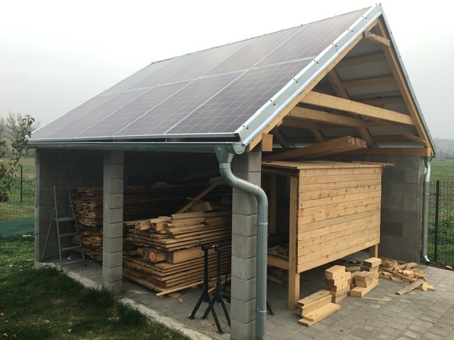

Podle mých zkušeností amorfy na podobné nestandardní konstrukci popraskají.
Blbě se pak vyměňují.
Mimochodem ta garážových střecha v odkaze drži, neteče, funguje.

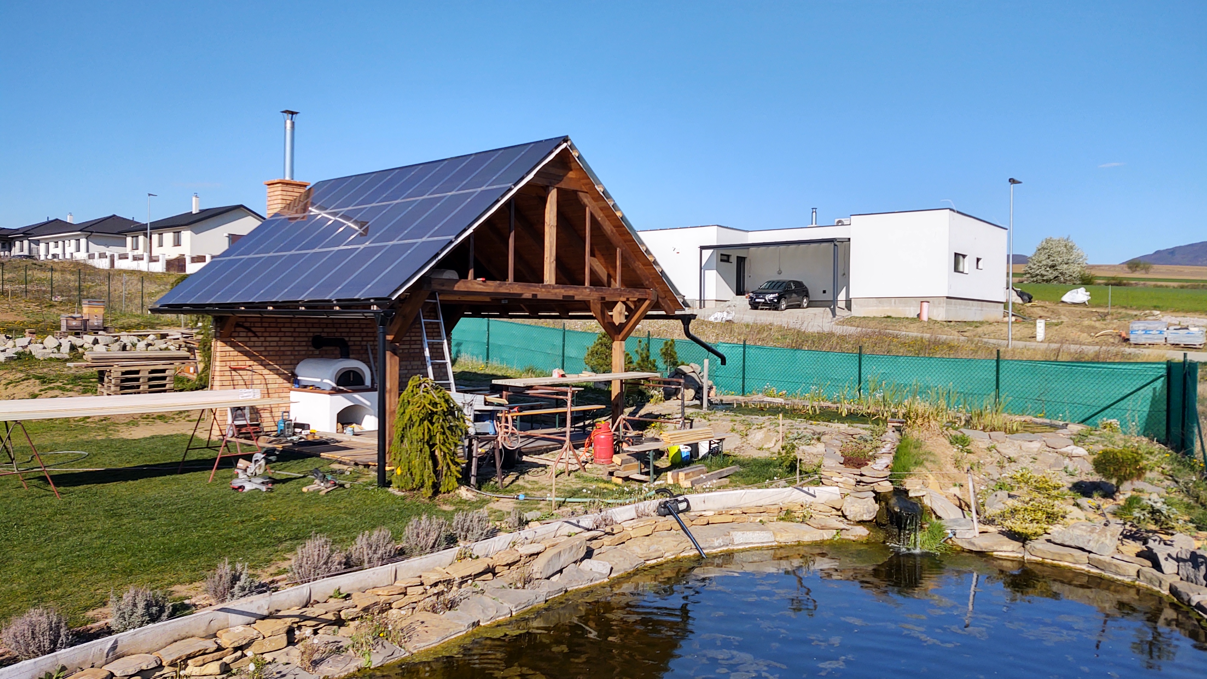

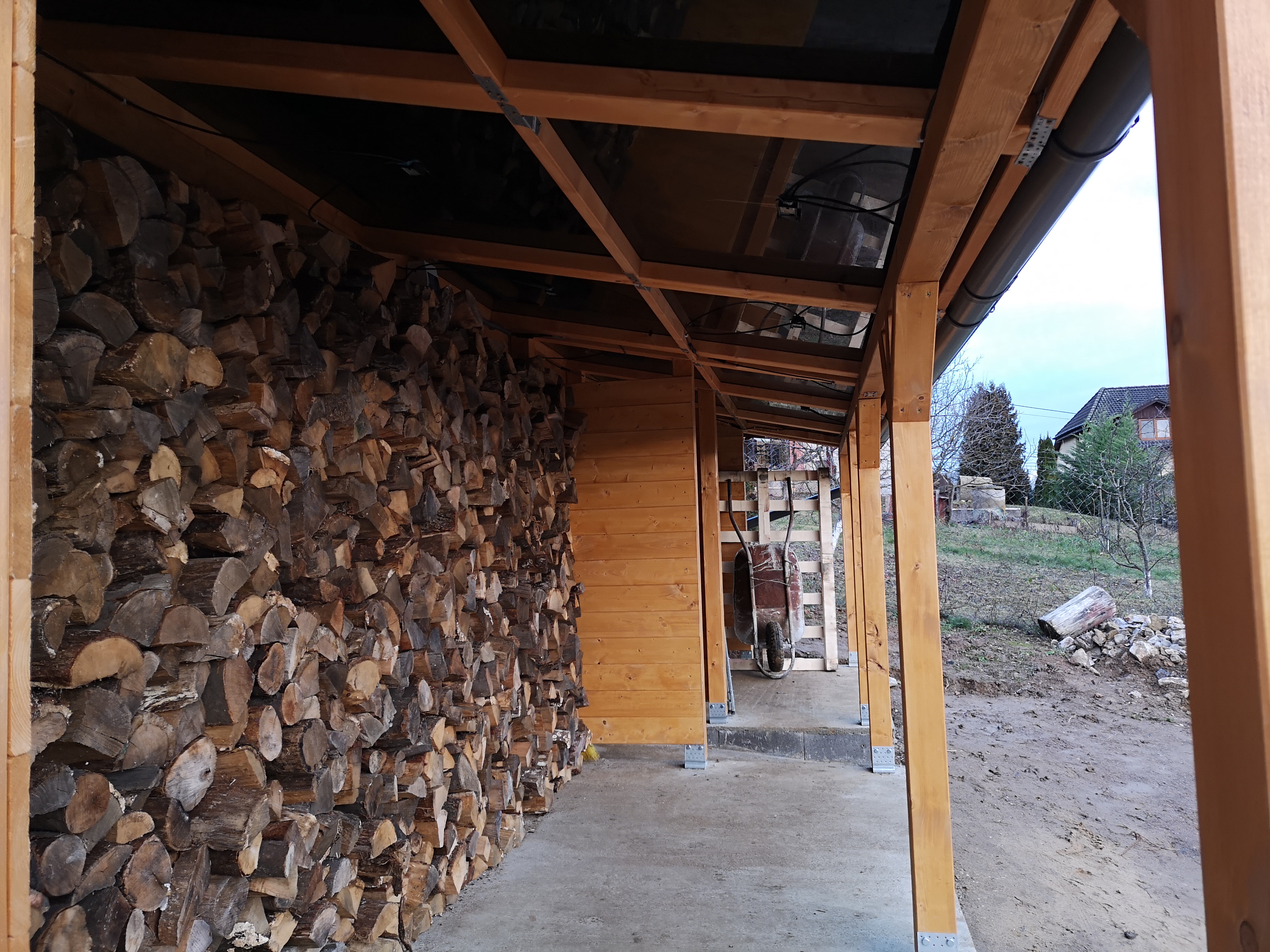

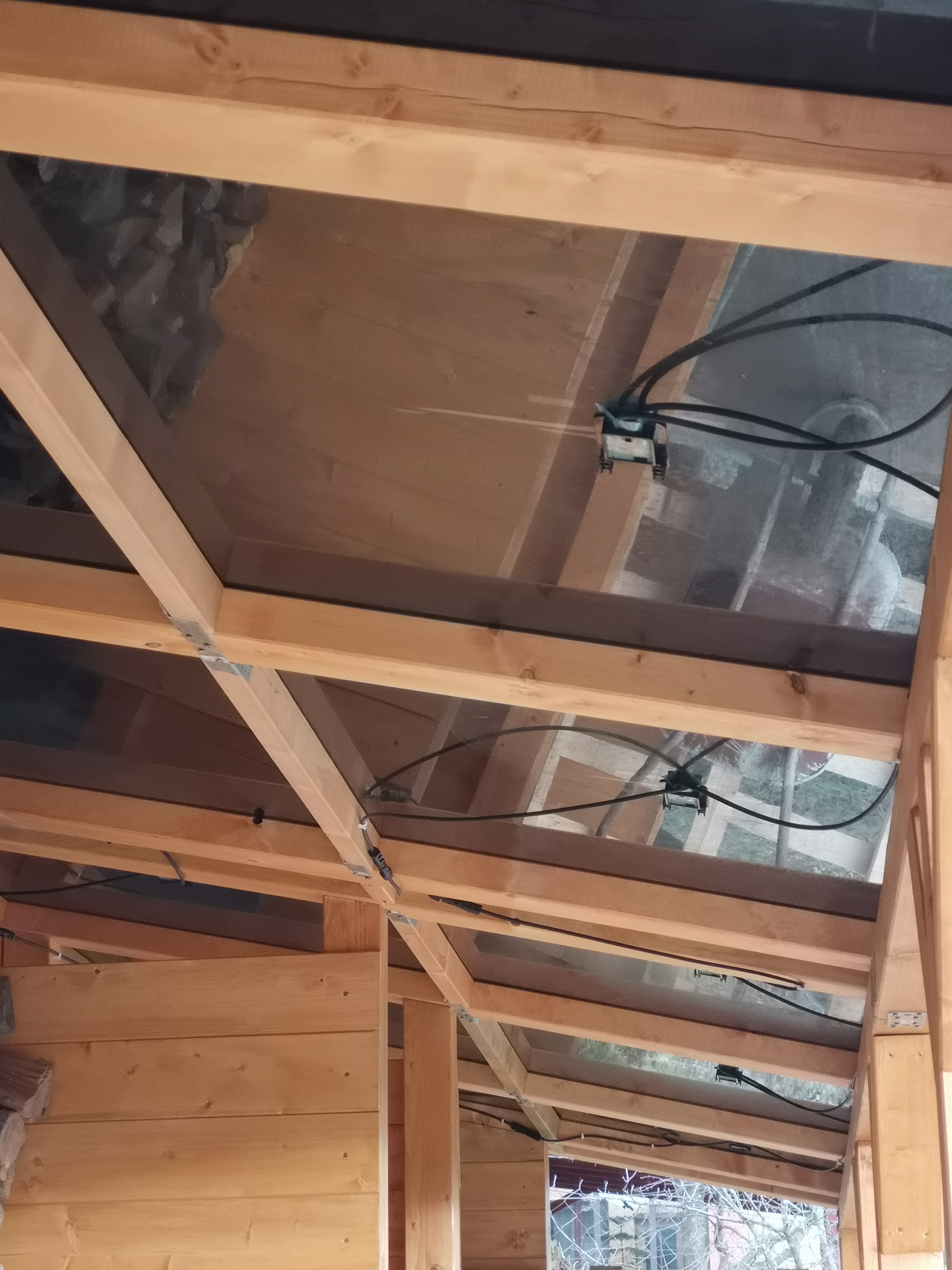

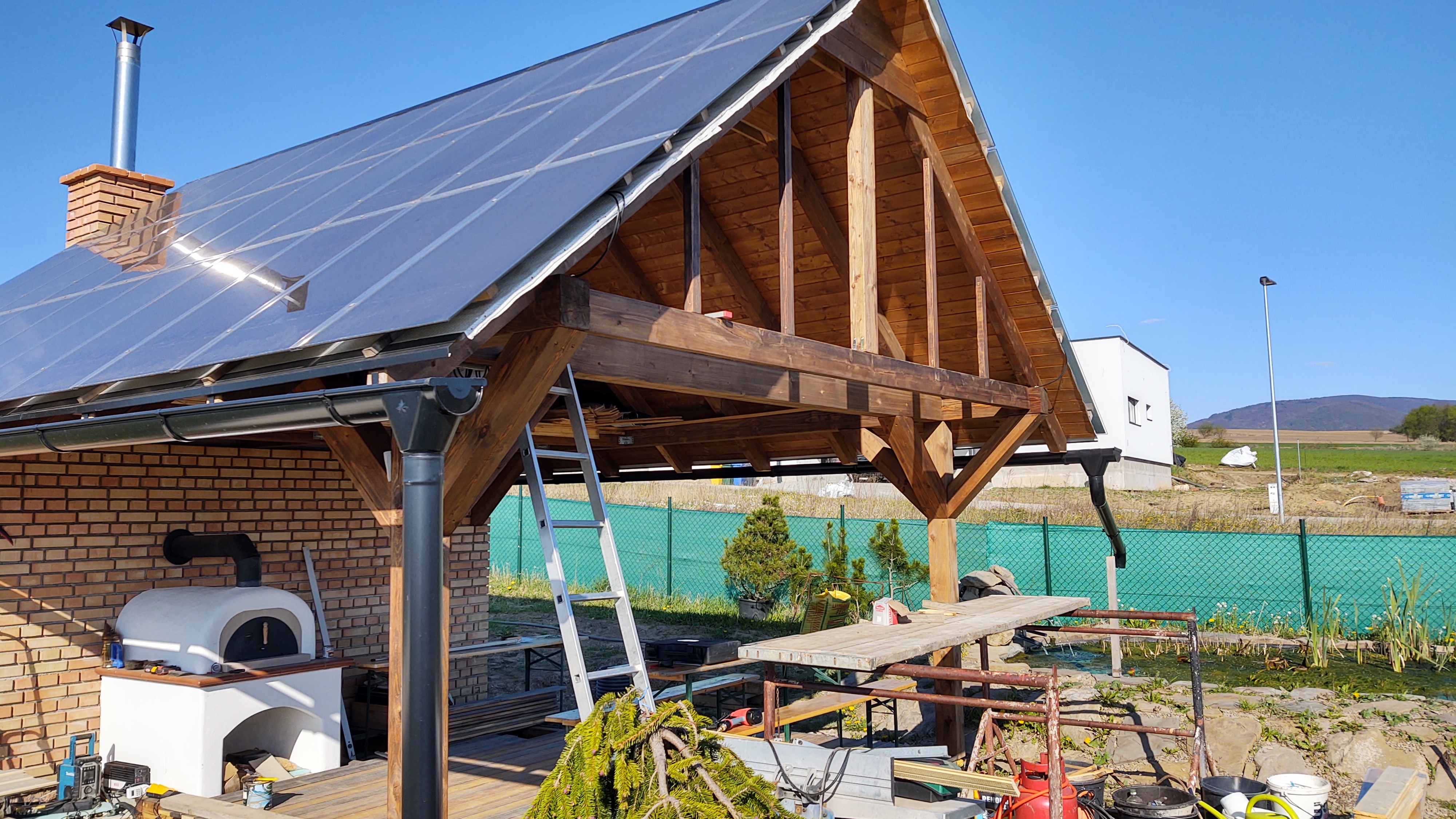

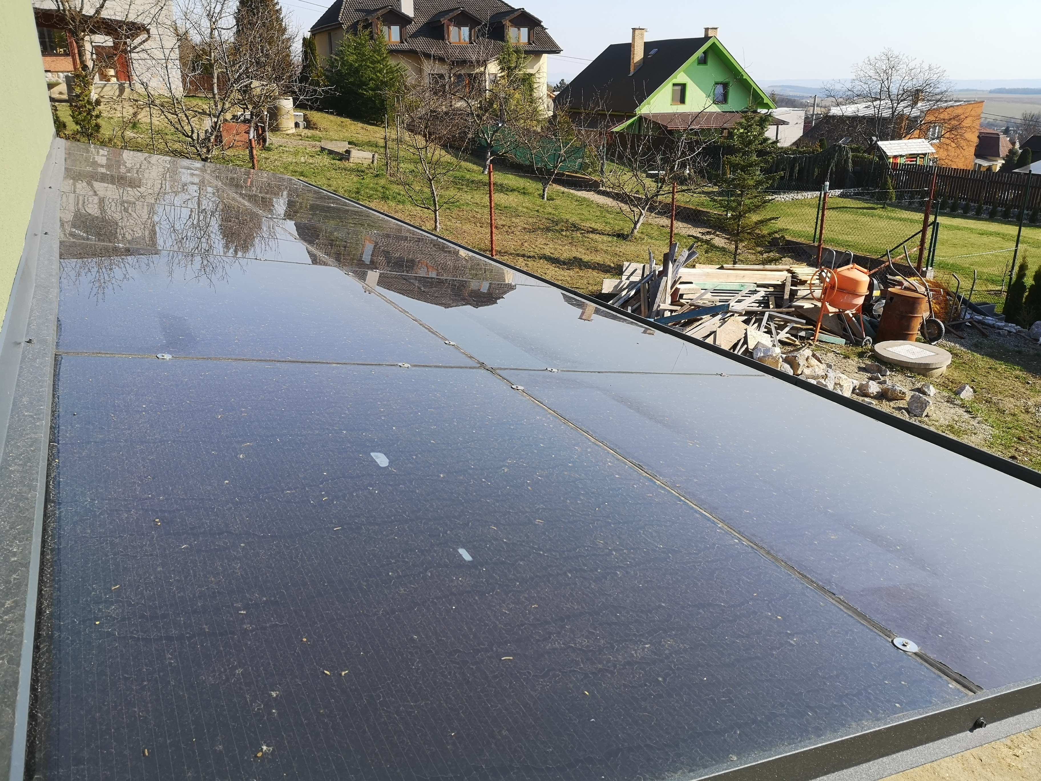

Ja som tohto roku na jar urobil prístrešok na drevo z amorfov. Zatiaľ netečie, panely sú priložené na drevené hranoly, Veľké podložky a skrutky to fixuju a sikaflex tesni.
Výsledok vyhrieva vodu v garáži cez regulátor OPL9 od SolarEca.
Panely vyšli lacnejšie ako lexan, plech atď... Tak som neváhal.
Edit: priložené fotky
[attachment=2]IMG_20200401_161558.jpg[/attachment]
[attachment=1]IMG_20191227_152303.jpg[/attachment]
[attachment=0]IMG_20191227_152316.jpg[/attachment]
