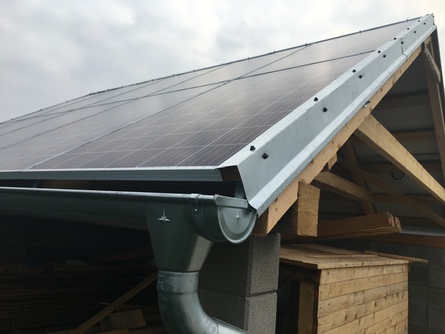

Dovolil bych si představit novou konstrukci solární krytiny garáže na které jsem trochu podílel.
Jedná se o prosté zastřešení garáže situované od severu k jihu, střecha směřuje východ-západ. Oproti mým dřívějším konstrukcím vymyslel klempíř geniální oplechování hřebene a okrajů střechy.
Panely 275Wp jsou přišroubované samořeznými šrouby k podkladním prknům. Spáry mezi panely jsou zatěsněné silikonem, po hraně rámu se udělá "housenka" ze silikonu a panely se srazí k sobě aby mezi nimi zůstala mezera cca 2mm pro dilataci.

To oplechování s tím hliníkovým rámem nebude dělat neplechu pokud jde o pozink a hliník většinou zde bývá zavrhována tato kombinace ale tohle asi bude mít nějakou barvu na sobě že?
- Reputace:239
Re: Solární zastřešení - tentokrát garáž
Bylo by foto oplechování toho hřebene? Díky

Hreben bude klasicke Vdiablo007 píše:Bylo by foto oplechování toho hřebene? Díky

moc pěkná práce. Mohl bych poprosit o detail okraje (plech k panelu z pohledu od spodu panelu) a foto hřebenu?
Děkuji
Děkuji

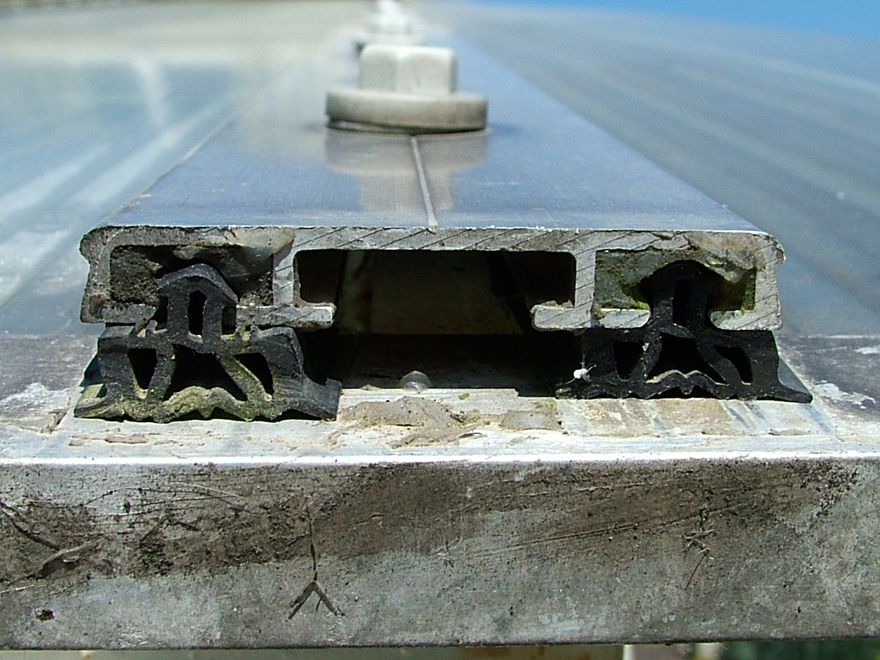

Šlo by to například i pomocí lišty na lexan, zkoušel to někdo? Např:
https://www.lexan.cz/hlinikova-pritlacna-lista-60x8mm/
https://www.lexan.cz/hlinikova-pritlacn ... nedy-elox/
tam by to mohlo volně dilatovat.

- Příspěvky: 2848
- Reputace:530
Tato šestimetrová přítlačná lišta vydržela 20 let od instalace. Za povšimnutí stojí vyjeté drážky od dilatačních pohybů.
Poznámka: Těsnící pryž a kotvící samořezné šrouby byly po deseti letech provozu vyměněny.
