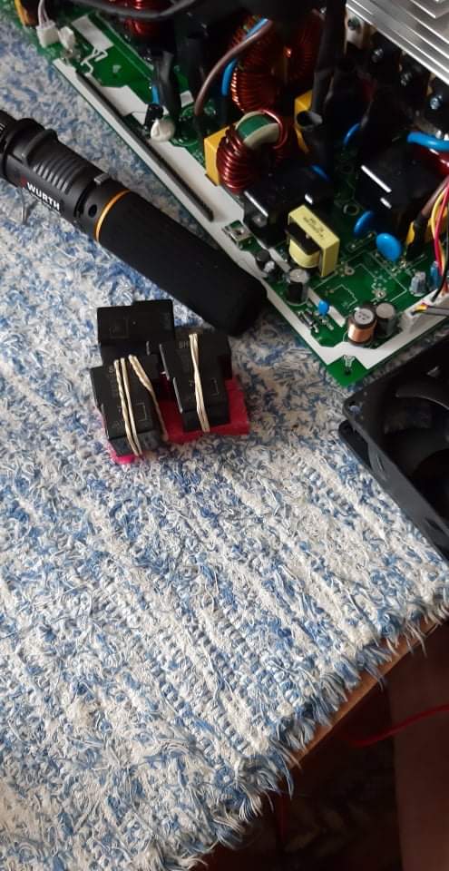

Vyskúšal som všetky priority, vyzerá to tak že sú poskodené relé ktoré sú na vstupe, dnes som vybral vonku dosku sú tam 3 relé - 2 x model SHORI S12H-PAS-12 a 1x SHORI S12H-PCS-12. Zrejme boli poškodené pri bypasse neviem je tam nejaký problém stoja po 1,70€ na tme.eu. Ono invertor je OK lebo ide výstup 230 V aj v bypasse aj na fotovoltaiku bez siete s baterkami. Keď skončí PV večer pod 150 volt vypne relé výstup invertora a znovu to treba štartnúť aby naskočil bypass. Vymením všetky 3 relé a uvidíme.

Došli 2 kusy , 1 typ nemali skladom musím pockať 2 týždne.
