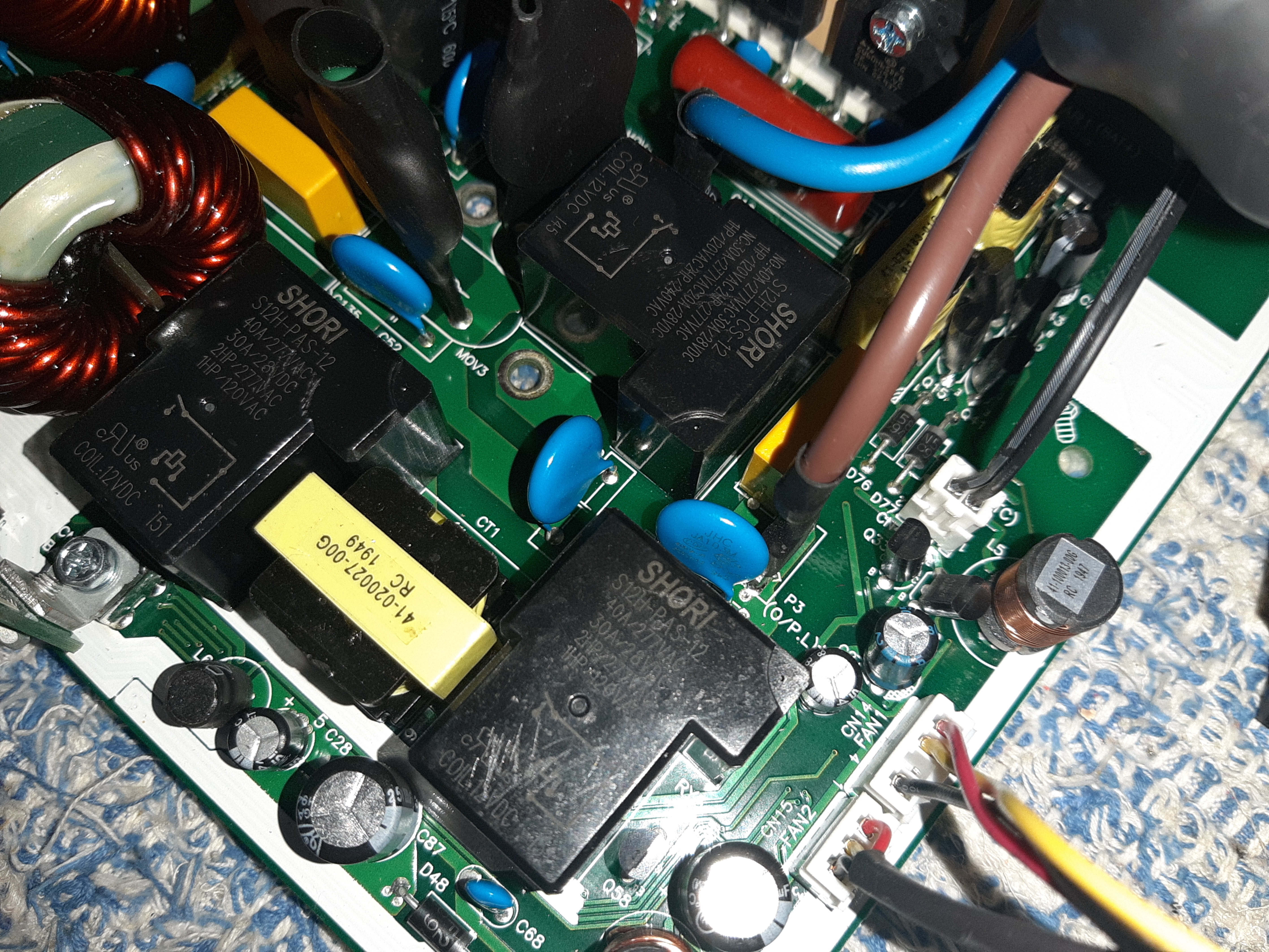

Roky mám starý PWM Axpert KS2400. Plus mám 2x2kW Oplocký fotovoltaický ohrev. Minule som kúpil PIP5048GK práve kvôli funkcii Batteryless- bP ...a možnosti primiešavania zo siete. Napojil som na neho tepelné čerpadlo Samsung EHS 9 kW BLDC inverter na jednu fázu s príkonom cca. 2 až 3 kW. Pripojené boli 2 série po 8 ks 275 watt paraelne 16 ks-4kW +-.
Asi po mesiaci začal vypadávať keď skončia večer panely, tak som mu pripojil trakčné olovené aku 4 x 230Ah na 48 volt.
Potom invertor bežal aj na batérie ale zase po skončení panelov večer mu vyplo výstup. Beží len keď má nad 150 volt panely. Samostatne bez fotovoltaiky nevie fungovať nespustí mu výstup asi softstart alebo mu odišli mosfety alebo kondenzátory. Som mechanik elektronik musím ho vykuchať a pokúsiť mu spraviť repair. Na youtube je jedno video PIP5048GK repair. Výrobok je to dobrý idea dobrá len všetci na youtube čo ho majú tvrdia že tá odolnosť u tohto modelu je veľmi slabá oproti starým modelom do Axpertu. Teraz bežím na starom Axperte. Keď bude čas dokopem sa na opravu

Nemas spatne nastavenou prioritu vystupu??? Jak pises, tak mesic fungoval ok???Vlado11811 píše:Ahojte.

Vyskúšal som všetky priority, vyzerá to tak že sú poskodené relé ktoré sú na vstupe, dnes som vybral vonku dosku sú tam 3 relé - 2 x model SHORI S12H-PAS-12 a 1x SHORI S12H-PCS-12. Zrejme boli poškodené pri bypasse neviem je tam nejaký problém stoja po 1,70€ na tme.eu. Ono invertor je OK lebo ide výstup 230 V aj v bypasse aj na fotovoltaiku bez siete s baterkami. Keď skončí PV večer pod 150 volt vypne relé výstup invertora a znovu to treba štartnúť aby naskočil bypass. Vymením všetky 3 relé a uvidíme.

Došli 2 kusy , 1 typ nemali skladom musím pockať 2 týždne.
