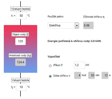

Ide to aj 1200W špirálou:

Když svítí sluníčko, všechno jde. Ale přijdou mráčky a najednou to nebude stačit. Už i já jako bažant jsem přišel na to, že správný FV systém má být o něco předimenzovaný. 1200W spirála možná stačí, když ji napájíš z DS. Máš k dispozici trvalý příkon. Ale na FV je to málo, věř tomu. Alespoň u 150l bojleru.
