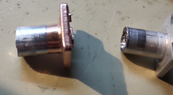

Ahoj, chtěl bych se tu poradit ohledně eventuálního svařování těchto baterií. Samozřejmě už chystám závity, ale v průběhu týhle práce mě přecejen napadlo, jestli by nešly propojky udělat hliníkové a navařit je podobně, jako to je originálně u BMW i3. Žene mě k tomu fakt, že pospojování šroubkama M5 zašroubovaných navíc pouze v hliníku není úplně nejpevnější, budou asi nějaké přechoďáky, pokusím se to ale změřit abych mohl mluvit i čísly. Svár by naproti tomu tento problém eliminoval. Možnosti vidím takovéto:
1) Klasická svářečka - je asi nesmysl, nemám pořádně kde chytit kostru, ale bráchu napadlo vyříznout do plíšku kolečko a vařit to jakoby zevnitř
2) Laserem jako originál - to bude asi dost drahá alternativa a těžko k sehnání
3) Šlo by to bodovat? Vyrobit z čínských superkapacitorů dostatečně výkonnou bodovačku...

Díky za reakci. Ještě doplním, že to budu mít v autě a určitě potřebuju mít 2 "vrstvy" baterií na sobě... já vím, to neni ani trochu dobrý řešení, jenže jinak tam ty baterky do těch boxů 106tky nenacpu :/ Čili tohle nezní špatně, ale chtěl bych to mít zakončený raději plochou hlavou, aby to nepíchalo do nějaký separační vrstvy mezi baterkama a pak se to pěkně nevyzkratovalo o spodní stranu těch vrchních. Balancery plánuju opět z důvodu nenavyšování výšky a i chlazení přilepit na ty SDIčka mezi elektrody s teplovodivou pastou pod výkonovým NPN. Balancery potom napojím asi nějakými malými očky našroubovanými na propojkách, toto bych raději nepájel...
@Pavel Jojo, to byla bráchova úvaha, ale naráží to na 2 ale: nemám toho tiga, brácha má jen stejnosměr, tak bych s tím musel někam dál a vysvětlovat tomu někomu, že to jsou baterky a co a jak chci a nechci a hlídat si každej spoj, těch propojek tam bude fakt habakuk vzhledem k tomu, že budu propojovat vždycky 3 kusy paralelně. Další ale je potom to ukostření, ale tak s tím by se asi dalo nějak popasovat snad..

@Mikel: A jak to teda přežijou tim laserem? Je teda fakt, že spoj je dělaný celkem minimalisticky a jak vidno z míry odpadu není ani příliš spolehlivý, ale jinak funguje.... Bodovačka mě napadla skoro ihned, ale abych tím pořádně přivařil aspoň tak jedničku, ideálně více hliníkovou propojku
Je to dobrý nápad s těmi superkapacitory? Nýtování - taky zajímavá myšlenka, pokud by ten nýt šel nějak lisovat do předvrtané díry...?

Mohl by si nakreslit, jak je ten pól udělaný až dovnitř ?Ta venkovní plocha je obrovská a kde se stenčuje na těch 8mm a zůstává tedy stejně široká jako venek?

Já myslim, že neni nutný, popíšu názorněji: Ten kontakt samotný má velkou plochu, to ano, ale je silný jen asi 5-6mm odhadem? Je na něm takový terčík, do toho se vrtá a pod tím terčíkem je údajně materiál tvaru válce o průměru 8mm a hluboké to bude jen cca 12-13mm? Můj odhad.. čili ta velká plocha je pravděpodobně jen na povrchu článku...marko250 píše:Mohl by si nakreslit, jak je ten pól udělaný až dovnitř ?Ta venkovní plocha je obrovská a kde se stenčuje na těch 8mm a zůstává tedy stejně široká jako venek?
Edit: Ano, je to pak pod tím plochým kontaktem nejspíše skokově ztenčeno - je tam schod...aspoň tak jsem to z popisu od djpeto pochopil..

Do tohto sa robia tie zavity. Priemer 8,14mm dlzka 14mm. Preto tam nejde spravit vacsi zavit.
