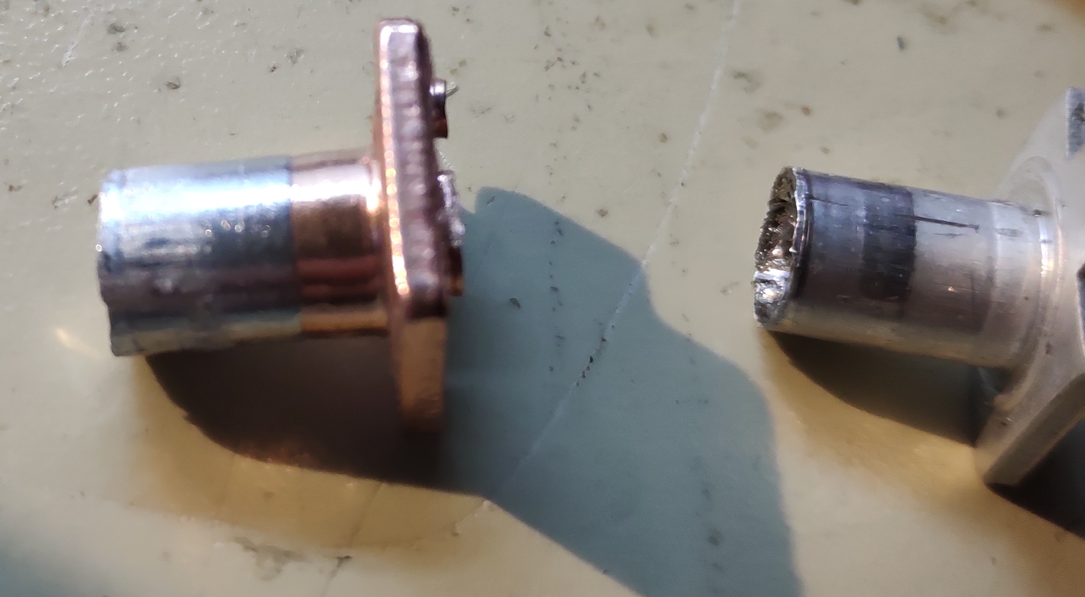

Ahoj, chtěl bych se tu poradit ohledně eventuálního svařování těchto baterií. Samozřejmě už chystám závity, ale v průběhu týhle práce mě přecejen napadlo, jestli by nešly propojky udělat hliníkové a navařit je podobně, jako to je originálně u BMW i3. Žene mě k tomu fakt, že pospojování šroubkama M5 zašroubovaných navíc pouze v hliníku není úplně nejpevnější, budou asi nějaké přechoďáky, pokusím se to ale změřit abych mohl mluvit i čísly. Svár by naproti tomu tento problém eliminoval. Možnosti vidím takovéto:
1) Klasická svářečka - je asi nesmysl, nemám pořádně kde chytit kostru, ale bráchu napadlo vyříznout do plíšku kolečko a vařit to jakoby zevnitř
2) Laserem jako originál - to bude asi dost drahá alternativa a těžko k sehnání
3) Šlo by to bodovat? Vyrobit z čínských superkapacitorů dostatečně výkonnou bodovačku...

Mohl by si nakreslit, jak je ten pól udělaný až dovnitř ?Ta venkovní plocha je obrovská a kde se stenčuje na těch 8mm a zůstává tedy stejně široká jako venek?
- ResHacker
- Příspěvky: 552
- Reputace: 21
- Výkon panelů [Wp]: 1160
Re: Svařování Samsung SDI
Já myslim, že neni nutný, popíšu názorněji: Ten kontakt samotný má velkou plochu, to ano, ale je silný jen asi 5-6mm odhadem? Je na něm takový terčík, do toho se vrtá a pod tím terčíkem je údajně materiál tvaru válce o průměru 8mm a hluboké to bude jen cca 12-13mm? Můj odhad.. čili ta velká plocha je pravděpodobně jen na povrchu článku...marko250 píše:Mohl by si nakreslit, jak je ten pól udělaný až dovnitř ?Ta venkovní plocha je obrovská a kde se stenčuje na těch 8mm a zůstává tedy stejně široká jako venek?
Edit: Ano, je to pak pod tím plochým kontaktem nejspíše skokově ztenčeno - je tam schod...aspoň tak jsem to z popisu od djpeto pochopil..

Do tohto sa robia tie zavity. Priemer 8,14mm dlzka 14mm. Preto tam nejde spravit vacsi zavit.
