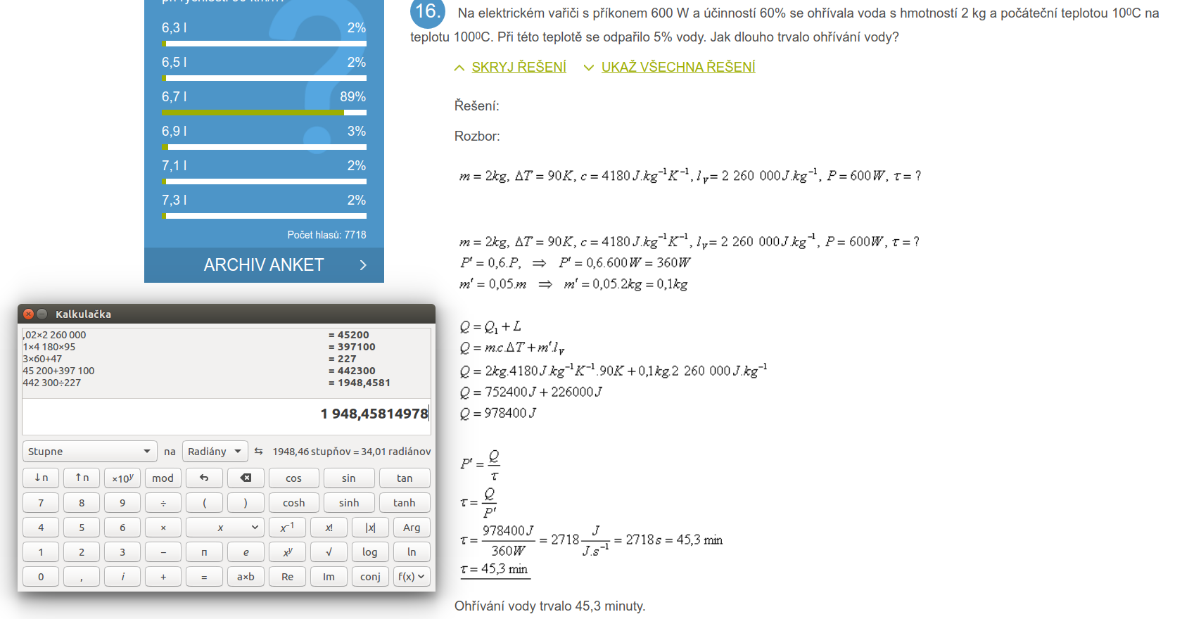

Pred chvíľou niekto dal odkaz na tento príklad, tak
som zohrieval na indukcii:
1000 ml vody, teplota 5 * C, prepoklad 2 % sa odparili, doba po uvedenie do varu 3 min. 47 sec.
Aký je výkon indukcie ?
No a po vykonaní experimentu mi vyšiel výkon: 1948 W.
Takže som niekde urobil chybu.
Voda bola zmeraná presne na 1 g.
Teplota na +- 0.1 *C.
Čas zmeraný +- 1 sec.
Tak chybu som urobil v odhade, že 2 % vody sa odparilo ?
Lebo skutočný výkon na BMV 712 cez menič do indukcie bol : 2540 W.

Re: Zohrievanie vody indukciou.
zapocital.jsi ztraty do prostoru?

Takže straty / hrniec 181 priemer x 115 mm výška/ sú cca. 600 W ?
To keď varím 10 l kapustnice 2 hod, to potom budú straty aké ?
Nejako sa mi to nevidí.
- ztráty hrncem do okolí (5%?)
- ztráty hladinou vody do okolí (poklička asi nebyla, když byl 2% odpar)
- ztráty na přívodech el. napájení (3%?)
- účinnost indukčního vařiče (95%?)
- účinnost přenosu tepla (90%?)
to vše dělá cca 25%, což odpovídá tomu, co jsi naměřil/vypočítal.
Ztráty odparem jsi mohl změřit zvážením vody po uvaření.
Postup je správně, jenomže je tam více neznámých. Např. není započítán hrnec, ve kterém byl proveden experiment, protože sám má tepelnou kapacitu a nějakou hmotnost a je nutné jej také ohřát.
Chce to zvážit hrnec, zjistit materiál (asi uhlíkatá ocel, pak je c= 452 J/kg.K) a přičíst k Vašemu výsledku.
Ten odpar udělá také hodně, proto se doporučuje vaření s poklicí, aby byl odpar minimální.
Straty na vedení sú 5.4 W, to je 0.2112 %.
Pokrievka bola, takže odpar bol ešte menší.
To potom tá indukcia, do ktorej ide 2540 - 5 W === 2535 W
a dáva do hrnca len 1948 W, má len 76.84 %-nú účinnosť ?
Hrniec má 898 g, takže prirátať 95 x 0.898 x 452 ?
Aká bude úč., ak výkon bude len 500 W ? 0 ? Lebo 600 W mám úniky ?
Akú úč. má potom špirála v keramike alebo špirála v dvojplatničke variči ?
To potom pri príprave jedla 50 % tepla vyhadzujeme, najma v lete ?
No keď som, započítal aj ten hrniec, tak vyšlo: 2118 W.
2118 / 2535 === 83.56 %.
Aj tak som si myslel, že indukcia pri tak krátkom čase a tak vysokom výkone má aspoň 90 % uč.
Přesně tak, takže je nutné připočítat 38560 J, celkem (s vodou), pak to vyjde 2118,4 W.rottenkiwi píše:Hrniec má 898 g, takže prirátať 95 x 0.898 x 452 ?
Je potřeba ještě přičíst poklici, protože ta se taky ohřívá, ale na menší teplotu (chtělo by to změřit). Ohřátí poklice se počítá hodně špatně, jde vlastně o přenos tepla odparem (princip heat pipe).
Když jsme u té přesnosti, je nutné hlídat i atmosférický tlak, protože bod varu 100'C je pro "normální" tlak, což je 101325 Pa u hladiny moře...
