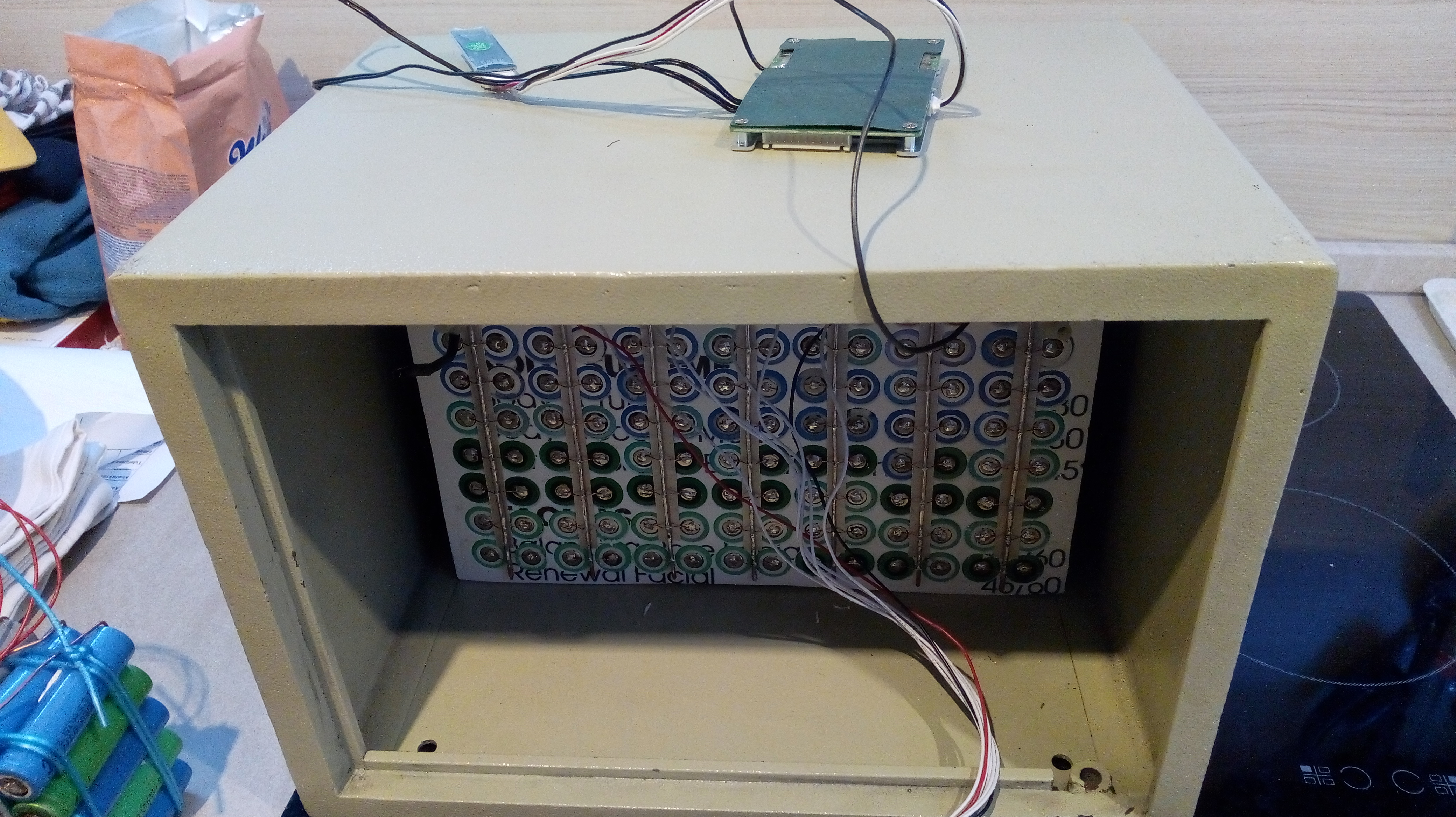

Novinky sú len toho času nieje. Veľa podstatného zaznelo v iných vláknach. Ale aby som to zhrnul.

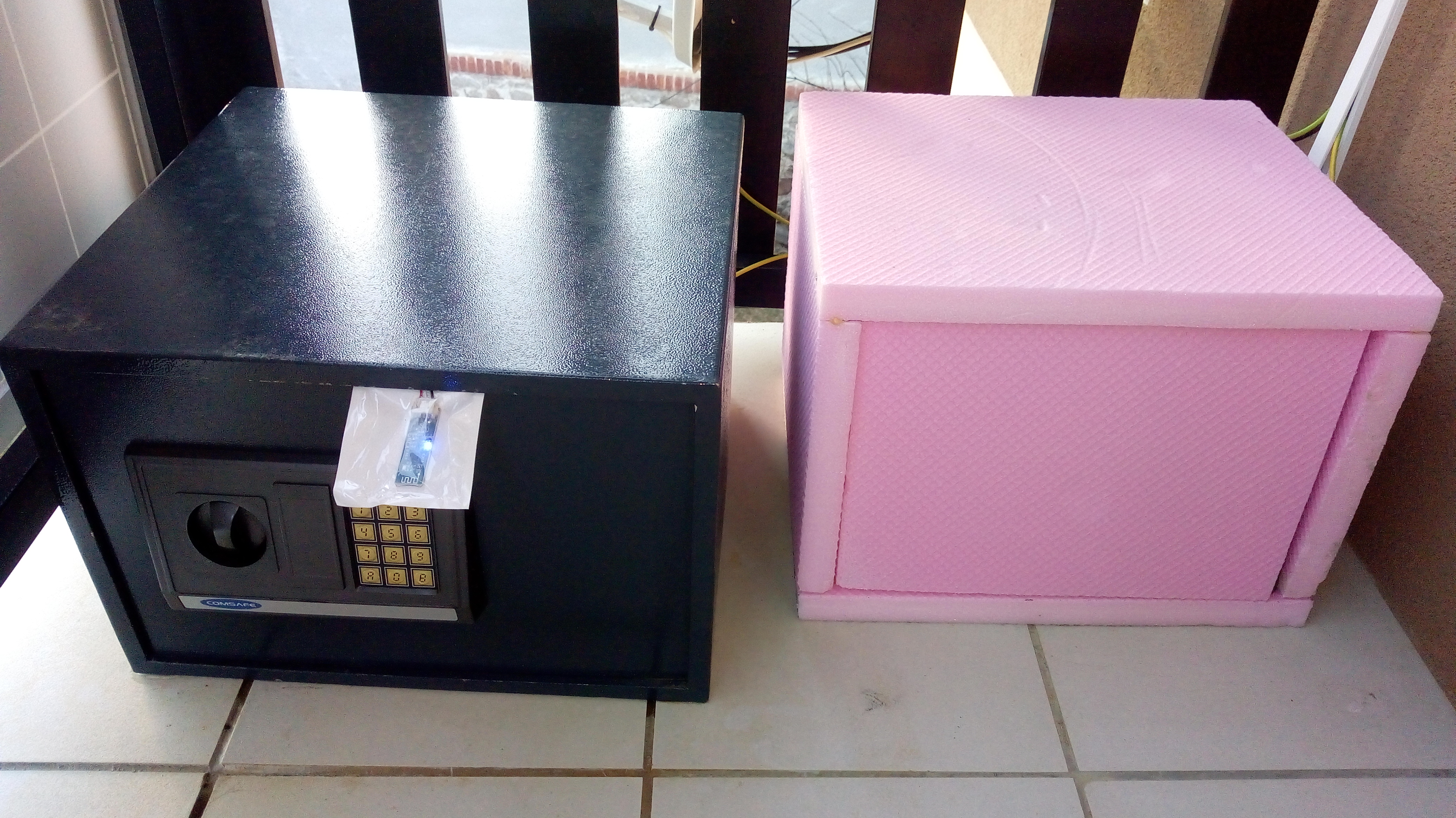

Najväčšou novinkou od ktorej sa odvíjali ďalšie ,bolo rozšírenie kapacity li-ion. Kúpil som od Ota Sanyo ur18650a ,z ktorých som postavil 2 balíčky 7S20P o kapacite 42Ah + 43Ah. K ním samozrejme aj trezorik aby boli
v bezpečí
Takže s pôvodnými to robí 140Ah v Li-ion 18650.Zatiaľ to vizerá ,že batérie si dokážu udržať teplotu nad 0°C v malom priestore aj von na balkóne. Je pravda že som im pomohol obalením trezoru 3cm styrodurom.
Ďalej sa mi nazbierali nejaké Pb štartovačky. 5ks o neznámej reálnej kapacite. Tie som zatiaľ len pripojil k systému v garáži a budú musieť počkať kým sa oteplí. Olovo mi doteraz slúžilo len ako núdzová záloha a Aby sa len tak neváľalo ,hodil som naň kamerový systém a vonkajšiu WIFI cez DC/DC menič 24/12.
S rozšírením kapacity nasledovalo prepojenie zvyšku poschodia okrem chladničky a práčky na menič. Tu nastali menšie komplikácie so zhadzovaním meniča. Podrobnejšie o tom asi v samotnom vlákne https://forum.mypower.cz/viewtopic.php?f=44&t=5762 a v skratke, robili mi šarapatu nekvalitné LED GU10 zn KOBI a 1 adaptér ,ktoré leteli do nebezpečného odpadu . Momentálne sa zdá že je všetko ako má byť.

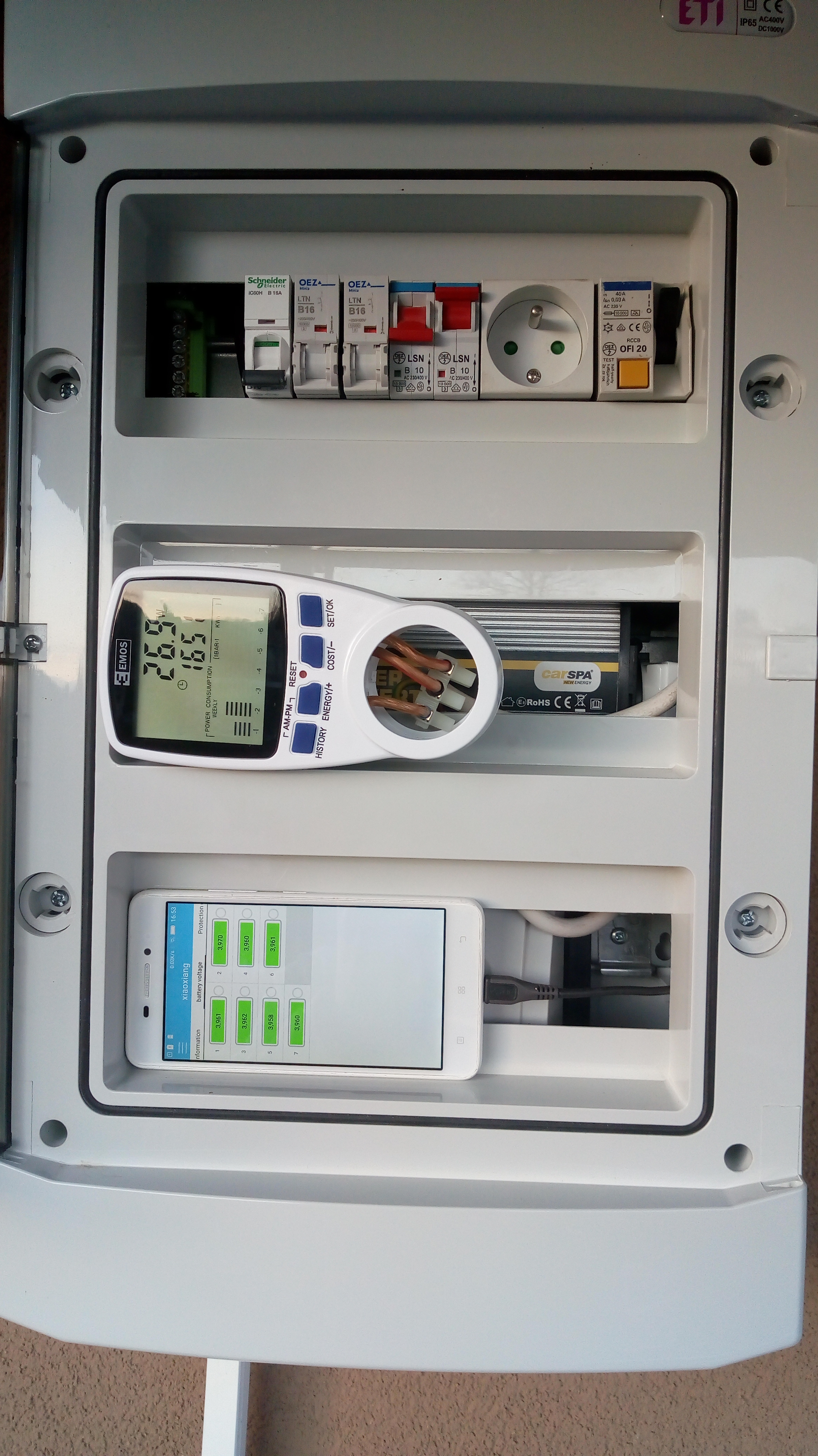

Za menič som doplnil merač spotreby pre orientačný prehľad výroby na AC. Monitoring je základný, údaje z regulátora cez Reliance server na mini NB a údaje batérii zo Smart BMS cez TeamViewer na mobile.

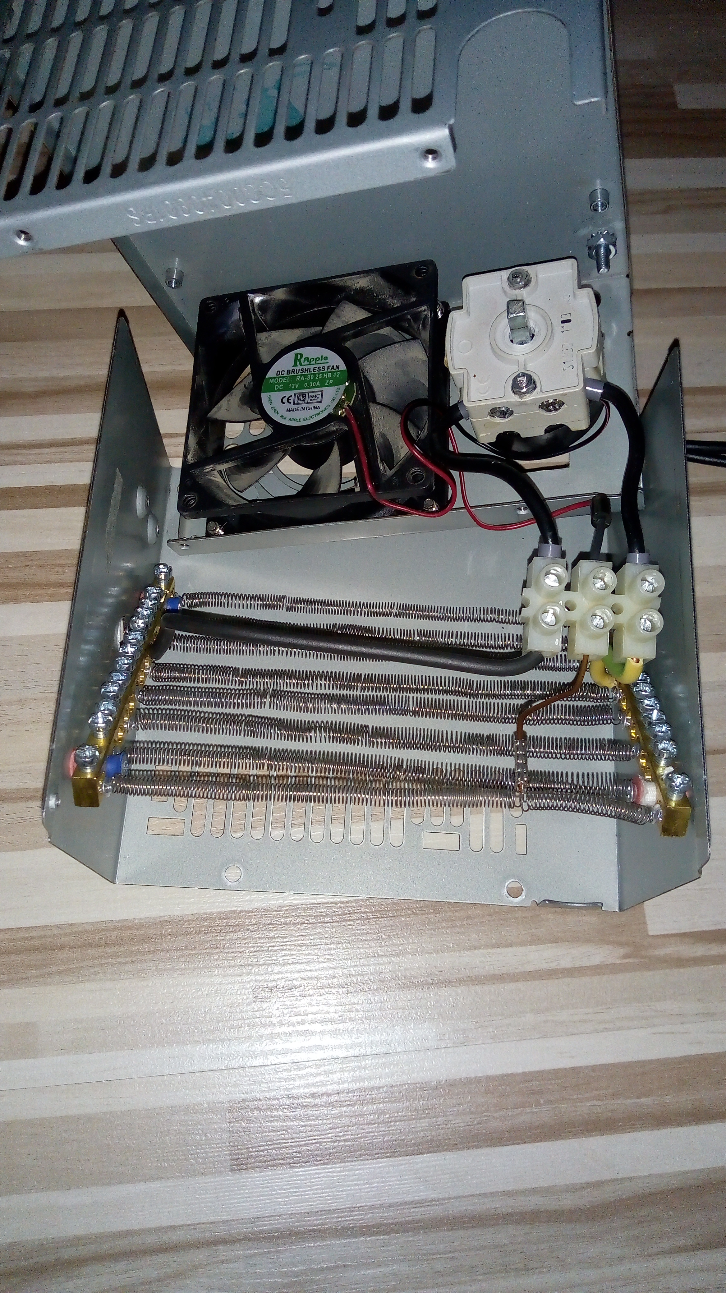

Prebytky zatiaľ riešim manuálne , cez svojpomocne vyrobený teplovzdušný ohrievač na 24V cca 350W.

Tak prikladám sľubované fotky.
Nové li-ion a trezorik.
Meranie

Teplovzdušný ohrievač

dumi
- Příspěvky: 2035
- Reputace: 157
Re: 705Wp + 630Wp ostrovná FVE pod Tatrami
Ten mobil.bude.na napajeni nonstop?
Joskob
- Příspěvky: 601
- Reputace: 59
- Lokalita: Poprad
- Výkon panelů [Wp]: 5210
- Kapacita baterie [kWh]: 24
- Bydliště: Poprad
Ano mobil je nonstop cez stepdown 24/5v.dumi píše:Ten mobil.bude.na napajeni nonstop?
