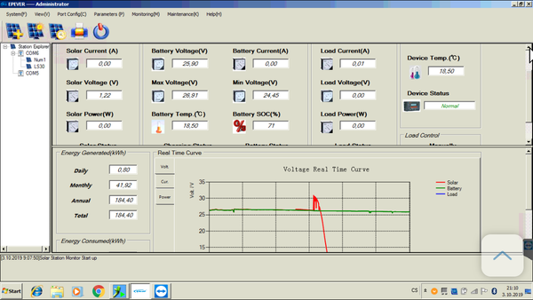

Re: EPSolar LS2024B
Foceno teď. Aspoň vidíte, jak trpí moje 18650 v temnu.

Re: EPSolar LS2024B
Ano mas tam 1,22V to beru, al eja mam podle monitoring pres 26V a fyzicky je na svorkach baterie i PV stejne napeti.
na samotnych panelech je asi 1V.
Pokud odpojim regulator od baterie a znovu pripoim, chyba zmizi a proud klesne na 0A a napeti to ukazuje spravne cca 2V.
Zitra rano az vyleze slunicko se to zas "rozbije". resp ono se to projevi az vecer az panely prestanou davat

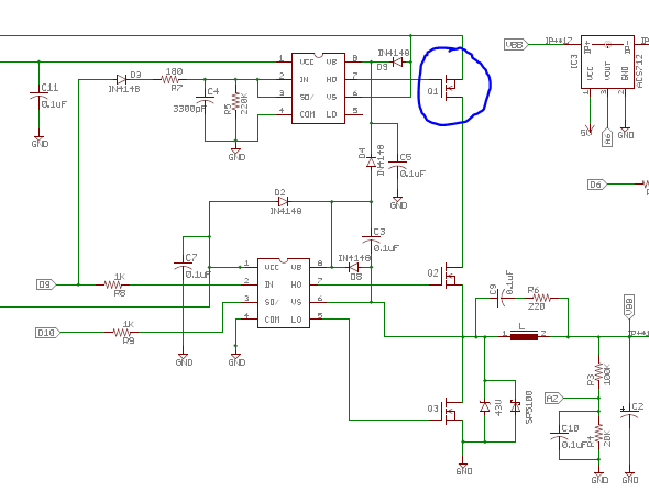

Re: EPSolar LS2024B
Mosfet proti spatnemu prudu z baterie do panelov byva pri regulatoroch s regulaciou v kladnej vetve zapojeny zhruba takto Su regulatory ktore maju prepojeny plus pol a robia regulaciu v zapornom pole, tam je potom tiez v zapornej vetve, pripadne miesto mosfetu moze byt pouzite rele (napr. axpert).
V kazdom pripade na vstupe by mala byt prepatova ochrana.
Treba dat pozor ked sa uzemenuje niektory pol panelov na mix. regulatorov s regulaciou v kladnej a zapornej vetve.
Preco sa prerazil - neviem ale muselo byt na nom vacsie napatie ako je povolene.
Najjednoduchsie je to premerat ci je to skutocne chyba v tom mosfete. Pozor v puzdre je zvycajne antiparalelna dioda.

Re: EPSolar LS2024B
prave, taky mi to prijde divne. panely sem mel pohazeny po zahrade zapojeny jak to vyslo, kdyz sem je dal na strechu tak sem to cele hezky ucesal, a tusim ze sem si toho pak vsiml, uz se to deje delsi dobu, tkze uplne presny zacatek nemohu rict 100%. Kazdopadne v provozu se to zda nevadi, pokud to nevadi panelum, tak bych to neresil, meril jsem proud a do panelu nic netece, takze vybijeni baterie nehrozi.KubisKV píše:Je divny, ze bys odpálil dva regly stejnou chybou při prepojovani, ale asi to tak bude. Psal jsi, ze si měl nějaké provizorní zapojeni a to bylo Ok, teď jsi zapojoval nějaké panely navíc? Zkoušel jsi prehodit regly mezi sebou?
Diky za schema, reguluje to v zaporne vetvi, plus je pruchozi.DanoP píše:Treba dat pozor ked sa uzemenuje niektory pol panelov na mix. regulatorov s regulaciou v kladnej a zapornej vetve.
panely ani aterie zemene nemam.
