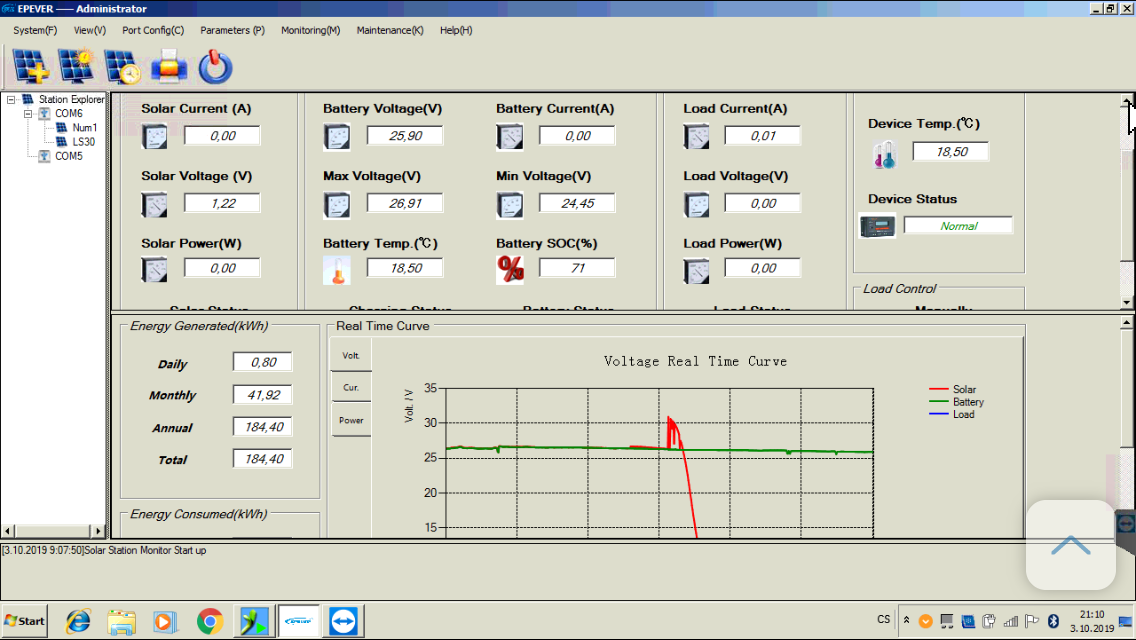

Re: EPSolar LS2024B
Foceno teď. Aspoň vidíte, jak trpí moje 18650 v temnu.

Re: EPSolar LS2024B
Ano mas tam 1,22V to beru, al eja mam podle monitoring pres 26V a fyzicky je na svorkach baterie i PV stejne napeti.
na samotnych panelech je asi 1V.
Pokud odpojim regulator od baterie a znovu pripoim, chyba zmizi a proud klesne na 0A a napeti to ukazuje spravne cca 2V.
Zitra rano az vyleze slunicko se to zas "rozbije". resp ono se to projevi az vecer az panely prestanou davat
