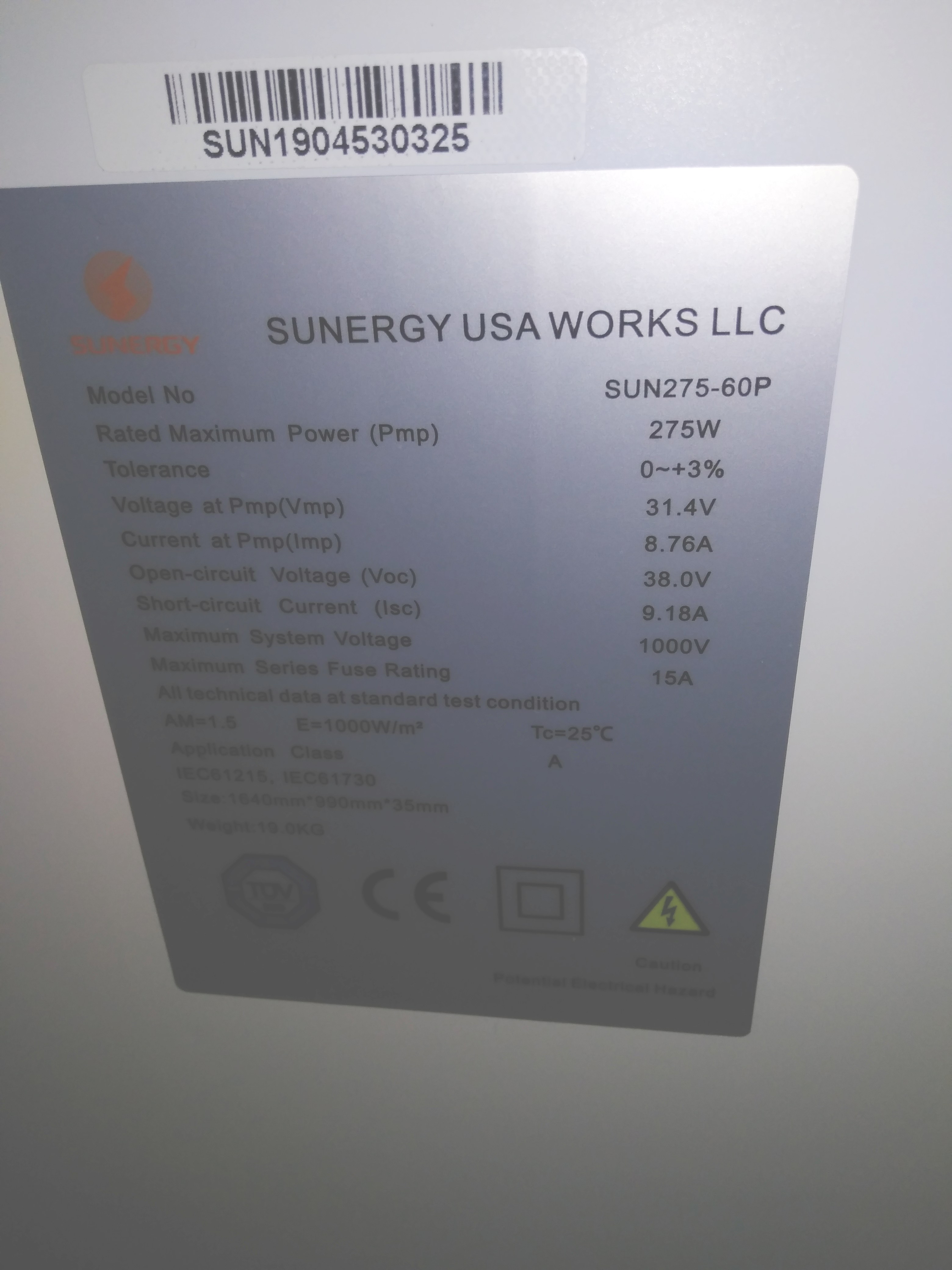

Ahoj,
při hledání jaký výhodný panely si mám pořídit jsem narazil na: https://dum.bazos.cz/inzerat/109074214/ ... -panel.php s textem:
Prodám kvalitní, designově pěkné fotovoltaické panely 275 Wp značky Sunergy s ČERNÝM RÁMEM, které mi zbyly ze stavby. Mám ještě 700ks. Váha 18,3 kg, vysoká účinnost, Rozměry: 1640x990x35. Cena 1890 bez DPH.
Na dotaz jak jsou staré a jestli byly použité a jestli je možné poslat fotku štítku jsem dostal odpověď "Tyto panely jsou velmi žádané. Jsou úplně nové, zabalené v originálním obalu." Fotku přikládám: Ví o těhle panelech někdo něco? Nemusím se bát, že budou mít nějaký problém? Díky

Neviem si predstavit stavbu z ktorej zostane 700ks panelov. Ak predajca klame tu tak moze aj inde.nextclick píše:které mi zbyly ze stavby. Mám ještě 700ks.

No neumím si představit že by do inzerátu napsalDanoP píše:Neviem si predstavit stavbu z ktorej zostane 700ks panelov. Ak predajca klame tu tak moze aj inde.nextclick píše:které mi zbyly ze stavby. Mám ještě 700ks.
"propašované do EU, díky tomu ušetříte za recyklační poplatek".
Ovšem pokud nekonkrétně píše "velmi žádané" a "vysoká účinnost" , tak se mi rozsvítí červený nápis ACHTUNG

Hurvaiz, zasa prekrucas hore dole. Je to smutné. Iba som dal najavo ZE TO NIESU NOVÉ PANELY!!!!!! TO JE VŠETKO. CHÁPEM ZE SLAPU, ALE BOLI OPRAVOVANE A TÝM PÁDOM NIESU NOVÉ. Už to pls pochop a nevypisuj tu bludy o mne. Nový panel je nový...
Chápem ze idú a nech ti idú vacne.
Tie co som kúpil sú už namontované u známych po blízku a zatiaľ idú, ale nepredal som ich ako NOVÉ. Nebudem klamať ako idiot keď to vidno na prvý pohľad. Pls už to pochop.

Ahoj, po 14 cti denním provozu hlásím, že achtung panely se zdají být ok. Dostal jsem se na 8,10 za Wp což je slušné. Panely nemám jen já a i po letech prej jedou. Výkon odpovídá štítku.

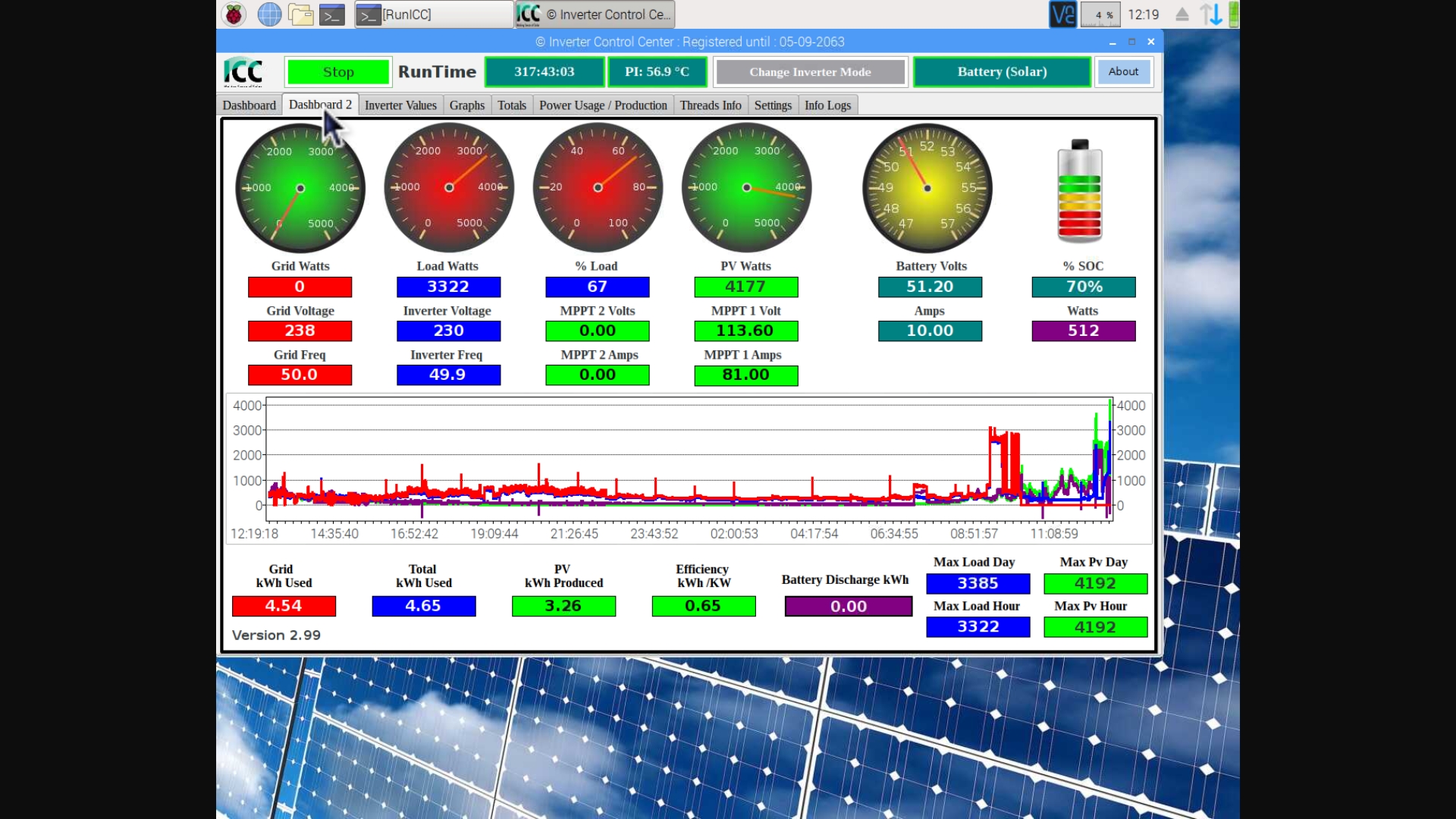

skvělé zprávy... tak už někdo toho axperta pořádně přepanelujte at vím zda tam funguje ta proudová limitka
na MPPT current což je těch 80A

Ahoj chlapi, dnes jsem "tam" se synečkem byl a jsou to nové panely z realizované elektrárny v HU, jen je to zbytek ze 40tky kontejneru, přece ho nepovezou poloprázdný, když berou stovky MWp, koupil jsem si sice jen jeden zbylý panel WINAICO 275 WST-P6 PERC na doplnění a syneček 2x 325Watovou celo černou "dizajnovku", ale mohu potvrdit, že to není žádné "sméčko" a s touto firmou jsem se už k mé spokojenosti setkal před cca 2,5 rokmi.

Přesně jak je řečeno nademnou. Nové panely, žádné šméčko.
Odvezl sem si pěkně dva 72 clankové, 325Wp, sunergy panely.
S cenovkou 8.20 za Wp není co řešit.

limitka na 80A funguje, 5kWp panelovVitek píše:skvělé zprávy... tak už někdo toho axperta pořádně přepanelujte at vím zda tam funguje ta proudová limitkana MPPT current což je těch 80A

Doporučuji si ověřit, jak na překročení proudu Axpert reaguje. Jestli odpojením panelů (za plného nadproudu) a pak opětovným připojením na vyšším napětí, tak hrozí opálení kontaktů relé v Axpertu. https://forum.mypower.cz/viewtopic.php?f ... 180#p78863

bol som pri tom , ziadne odpojenie sa nekonalo, pekne si to zreguloval...

ahoj děkuji. no sám jsem to nezkoušel nicmeně proud MPPT není ten samý jako teče z panelů. pokud na panelech je výrazně vyšší napětí PWM regulator s aktivnim vyhledavanim maxima zvyšuje proud a snižuje napětí z panelů.
no sám sem se zatím dostal na 79A na MPPT a radši jsem si koupil druhýho PIP. kterej leží ve stodole... bojim bojim přetěžování. nevím zda to má dynamickou limitku a taky si nemyslím že při přepanelování z 10kW to ten PIP dá dlouhodobě....
daždopádně moc děkuji.
Má tady někdo například přepanelováno tak že mu pip jede na limitce třeba po dobu 1 hodiny? tam se ukáže zda to je dobrý nebo ne taky je zajímavý asi videt teploty atd...
děkuji všem
