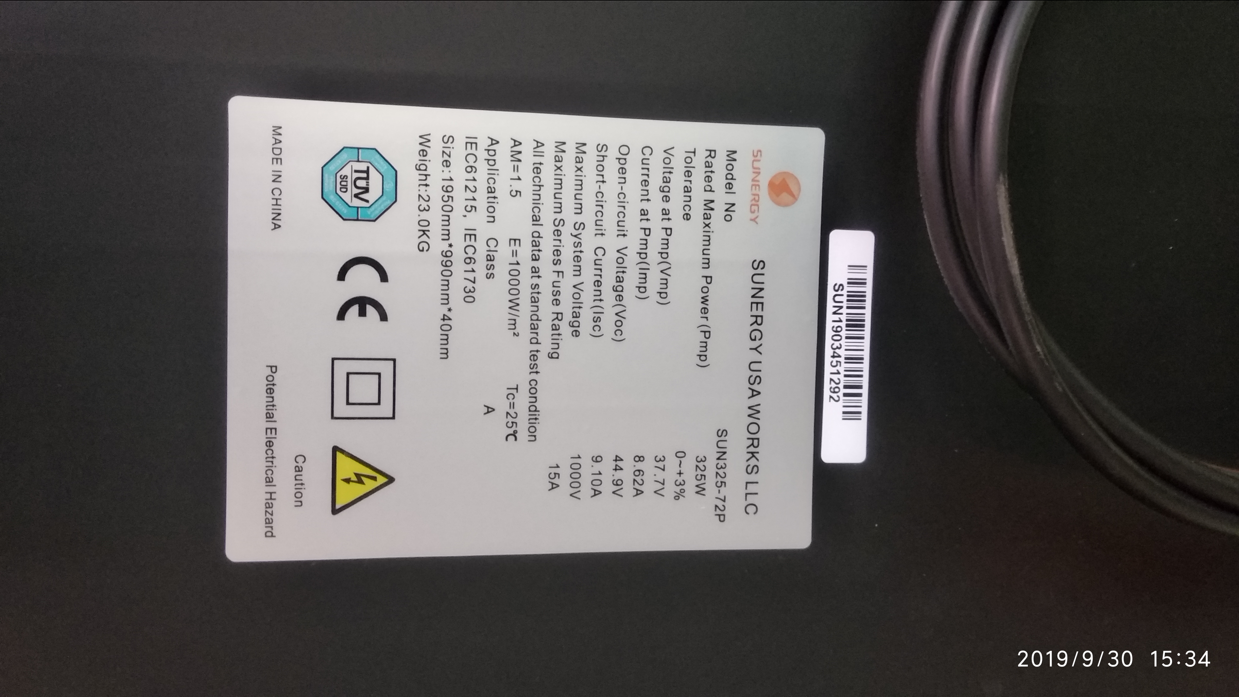

při hledání jaký výhodný panely si mám pořídit jsem narazil na: https://dum.bazos.cz/inzerat/109074214/ ... -panel.php s textem:
Prodám kvalitní, designově pěkné fotovoltaické panely 275 Wp značky Sunergy s ČERNÝM RÁMEM, které mi zbyly ze stavby. Mám ještě 700ks. Váha 18,3 kg, vysoká účinnost, Rozměry: 1640x990x35. Cena 1890 bez DPH.
Na dotaz jak jsou staré a jestli byly použité a jestli je možné poslat fotku štítku jsem dostal odpověď "Tyto panely jsou velmi žádané. Jsou úplně nové, zabalené v originálním obalu." Fotku přikládám: Ví o těhle panelech někdo něco? Nemusím se bát, že budou mít nějaký problém? Díky

Neviem si predstavit stavbu z ktorej zostane 700ks panelov. Ak predajca klame tu tak moze aj inde.nextclick píše:které mi zbyly ze stavby. Mám ještě 700ks.

Dnes klame hodně lidí.Pokud panel pofachá tak neřeším. Mám sám prej podle znalců z fóra fejkové panely a jak si čvachtají. Stejně je budu za pár let měnit i kdyby.. tento týden tam jedu pro pár kusů 325Wp, pokud by jsi chtěl a jsi z jižní moravy, můžu pošoupnout dolů. Michal.

No neumím si představit že by do inzerátu napsalDanoP píše:Neviem si predstavit stavbu z ktorej zostane 700ks panelov. Ak predajca klame tu tak moze aj inde.nextclick píše:které mi zbyly ze stavby. Mám ještě 700ks.
"propašované do EU, díky tomu ušetříte za recyklační poplatek".
Ovšem pokud nekonkrétně píše "velmi žádané" a "vysoká účinnost" , tak se mi rozsvítí červený nápis ACHTUNG

Hurvaiz, zasa prekrucas hore dole. Je to smutné. Iba som dal najavo ZE TO NIESU NOVÉ PANELY!!!!!! TO JE VŠETKO. CHÁPEM ZE SLAPU, ALE BOLI OPRAVOVANE A TÝM PÁDOM NIESU NOVÉ. Už to pls pochop a nevypisuj tu bludy o mne. Nový panel je nový...
Chápem ze idú a nech ti idú vacne.
Tie co som kúpil sú už namontované u známych po blízku a zatiaľ idú, ale nepredal som ich ako NOVÉ. Nebudem klamať ako idiot keď to vidno na prvý pohľad. Pls už to pochop.

Ahoj, po 14 cti denním provozu hlásím, že achtung panely se zdají být ok. Dostal jsem se na 8,10 za Wp což je slušné. Panely nemám jen já a i po letech prej jedou. Výkon odpovídá štítku.

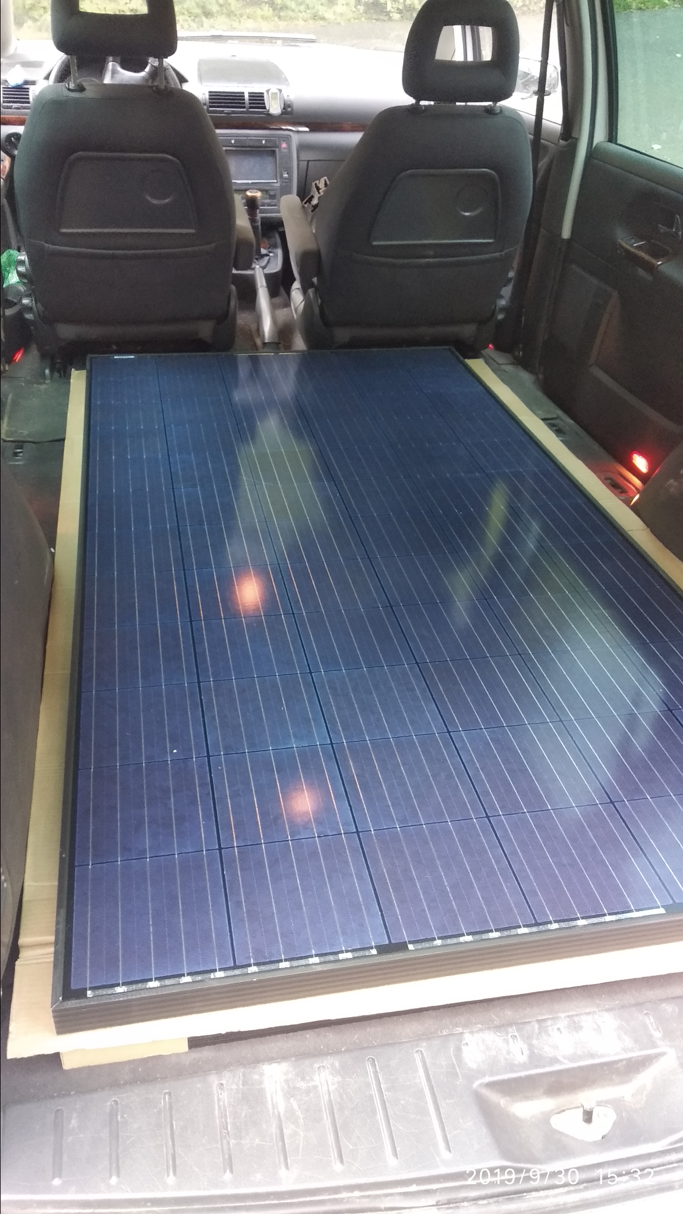

Ahoj chlapi, dnes jsem "tam" se synečkem byl a jsou to nové panely z realizované elektrárny v HU, jen je to zbytek ze 40tky kontejneru, přece ho nepovezou poloprázdný, když berou stovky MWp, koupil jsem si sice jen jeden zbylý panel WINAICO 275 WST-P6 PERC na doplnění a syneček 2x 325Watovou celo černou "dizajnovku", ale mohu potvrdit, že to není žádné "sméčko" a s touto firmou jsem se už k mé spokojenosti setkal před cca 2,5 rokmi.

Přesně jak je řečeno nademnou. Nové panely, žádné šméčko.
Odvezl sem si pěkně dva 72 clankové, 325Wp, sunergy panely.
S cenovkou 8.20 za Wp není co řešit.
