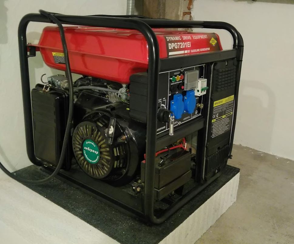

Elektrocentrála DPG7201EI 8kVA startuje a motor běží, ale invertor ukazuje nesprávné napětí 150V místo 230V a po přetížení se vypíná. Motor zůstává v chodu, ale elektřinu nevyrábí. Problém je pravděpodobně ve vadném invertoru, motor je funkční. V nádrži je cca 15 litrů benzínu, centrála je vhodná k opravě nebo na náhradní díly.

Youdova ostrovní laboratoř daruje vadnou benzínovou invertorovou 1f elektrocentrálu DPG7201EI 8kVA.
Chodí, ale neseje.
Po dvou letech, kdy se na počítadle natočilo jen pár motohodin, centrála umřela během testu na volnoběh.
Aktuální stav:
Pouze osobní odběr, Kolín.
V nádrži je ještě cca 15L benzínu.
Do kufru Škodovky se vleze.
Chodí, ale neseje.
Aktuální stav:
- Startuje, běží, vrčí.
- Vestavěný invertor však na displeji indikuje napětí 150V místo obvyklých 230V.
- Během pár vteřin po staru invertor zahlásí перегрузка (přetížení) a přestane vyrábět elektřinu.
- Displej zhasne.
- Motor si vesele vrčí dál.
- Po chcípnutí a opětovném startu se situace opakuje.

To vypadá, že советская машина поебалаc. Kdo by to řekl, jeden by myslel, že to vydrží i třetí světovou.

ta tlumivka má velice nezdravou barvu,zdá se mi.
- Reputace:962
Re: Daruji: Elektrocentrála 8kVA - rozbitá
Jo, už to není co to bejvalo. Navíc - čínská kopie ruskýho stroje - co bys od toho čekal, že?
A to jsem v ní 2x měnil olej.
No ale jak někdo psal - u mne už stejně jen zabírala místo. Možná, když se místo toho invertoru namontuje nějakej jinej, tak by to mohlo zase vyrábět. V nejhorším případě se to dá ještě použít jako nabíječka na 12V baterky. Ale dost neekonomická teda

Jako možného pachatele bych viděl diodový můstek. Pokud by byla jedna dioda po smrti (případně dvě), bude na výstupu nižší napětí, elektronika to vyhodnotí jako přetížení (analogově vyhodnototí
)a vypne se.

On už si to Jahodovák vykuchá a předělá dle libosti. Ten vestavěný invertor musel být stejně šmejd. Když srovnám co součástek (a jak velkých) je v 5kW měniči pro FVE, vs kolik součástek a jakých bylo v elektronice té centrály, tak je jasný, že tady něco nehraje

S 5kW neoperuj. energii generuje ten točivý stroj. Elektronika pouze řídí buzení. Podívej se do spalováku jak velký je regler na alternátoru. Zde je to podobné. Pouze minimum proudu je potřeba pro budicí vinutí generátoru. Proto je ten regulátor tak malý. Výstupní výkon je odváděn přímo z jeho statorového vinutí. Takže do rozměru pro srovnání s měničem FVE musíš připočíst i rozměr a váhu toho točivého stroje. Potom to již bude srovnatelné, ne?
- Reputace:962
Obavam se, ze se tentokrat (zcela mimoradne) mylis.
Tak jak to popisujes, funguji centraly s AVR, nikoliv invertorove.
Podivej se na schema v prvnim prispevku vlakna: tocivy generator je 3f. 1f z toho vyrabi az invertor. Ten je zakreslen jako krabicka. Zadne vinuti generatoru nevede primo k vystupnim svorkam.
- brumlaj
- Příspěvky: 2462
To není nic mimořádného že se mýlím. Omluva, schéma jsem pominul jak družstevní lán. Ano myslel jsem na AVR případně ještě starší konstrukce.
Tedy jinak - usměrnění 3f je celkem triviální a výstupní střídač v (HF sinus) 4kVA měniči bývá 8ks FETů a malá destička pro jejich řízení + výstupní cívka (pouze cívka). Celkově tak 7,5x15cm deska s plošnými spoji + ta cívka a chladič těch FETů + regulátor buzení který reaguje na velikost napětí po usměrnění. Přeci jen na 300V jde o menší proudy než na =48V a výstupní cívka není trafo na LF či trafa na HF 48/230V
. Výsledek je ale stejný - malý rozměr nepřekvapil .... Ještě jednou omluva za mimózní příspěvek ....
