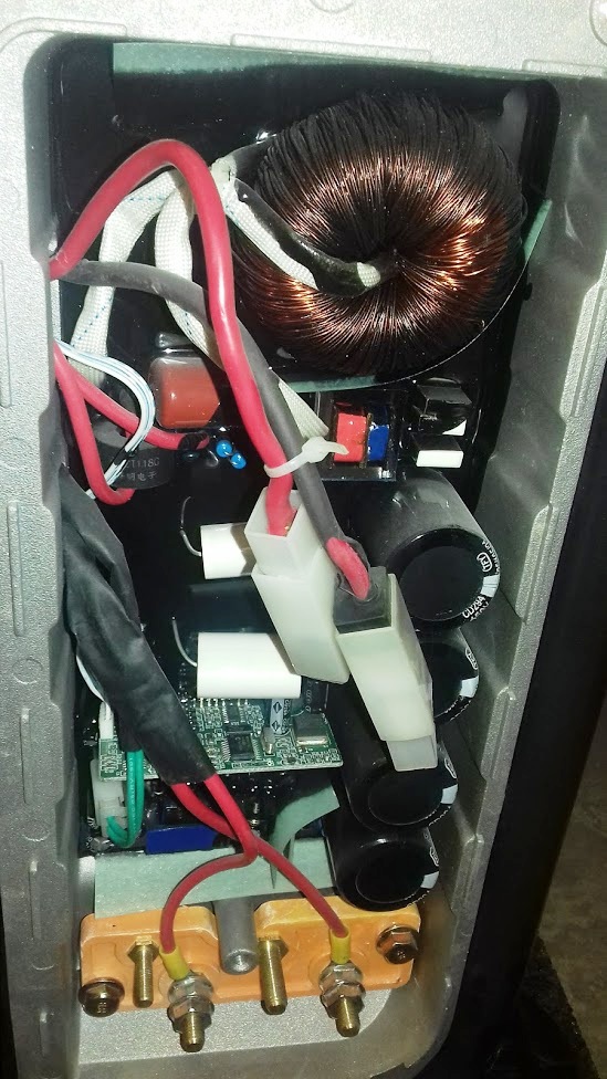

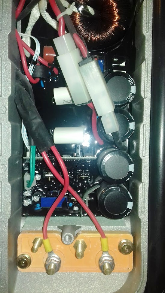

Youdova ostrovní laboratoř daruje vadnou benzínovou invertorovou 1f elektrocentrálu DPG7201EI 8kVA.
Chodí, ale neseje.
Po dvou letech, kdy se na počítadle natočilo jen pár motohodin, centrála umřela během testu na volnoběh.
Aktuální stav:
Pouze osobní odběr, Kolín.
V nádrži je ještě cca 15L benzínu.
Do kufru Škodovky se vleze.
Chodí, ale neseje.
Aktuální stav:
- Startuje, běží, vrčí.
- Vestavěný invertor však na displeji indikuje napětí 150V místo obvyklých 230V.
- Během pár vteřin po staru invertor zahlásí перегрузка (přetížení) a přestane vyrábět elektřinu.
- Displej zhasne.
- Motor si vesele vrčí dál.
- Po chcípnutí a opětovném startu se situace opakuje.

ta tlumivka má velice nezdravou barvu,zdá se mi.

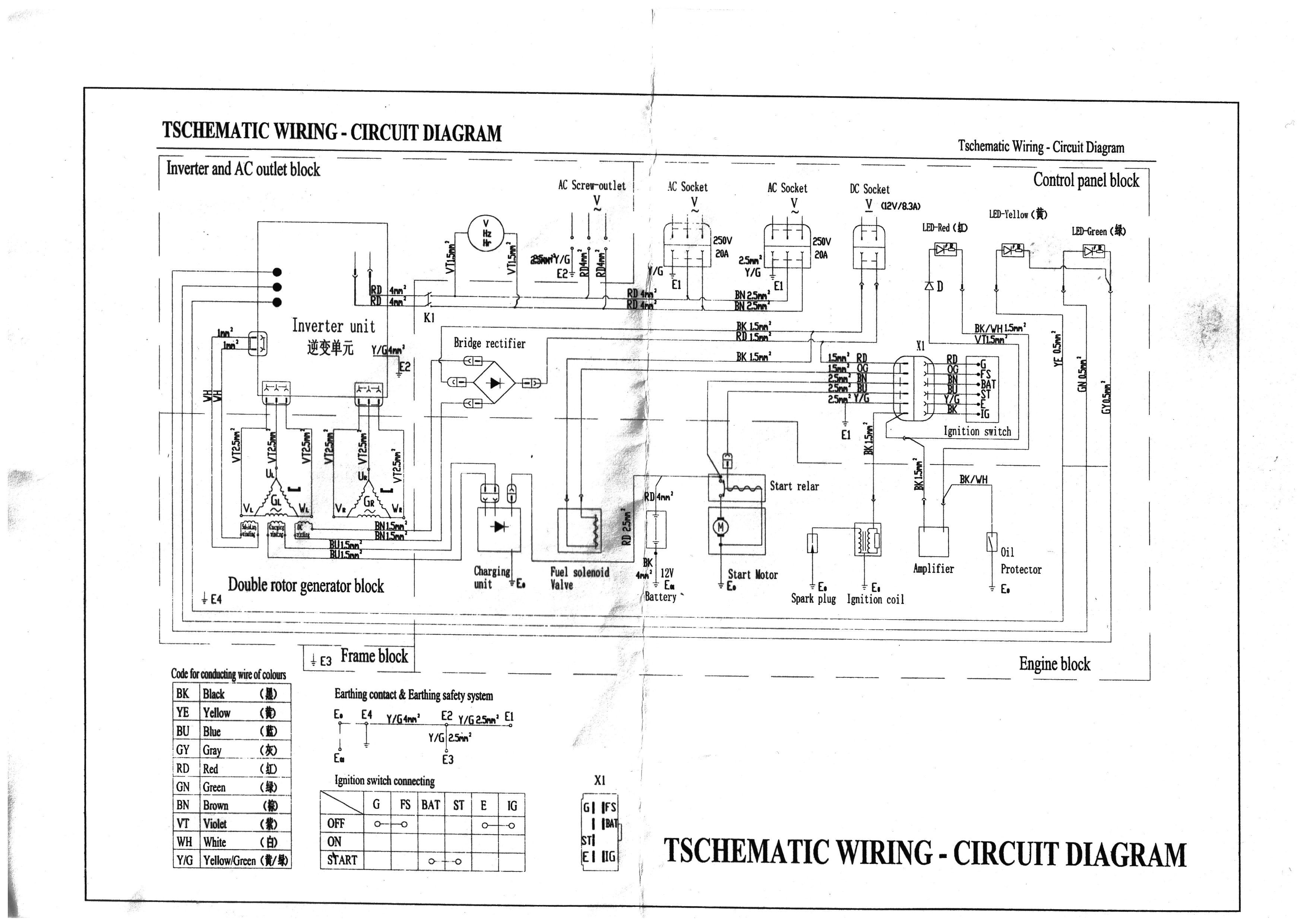

Jako možného pachatele bych viděl diodový můstek. Pokud by byla jedna dioda po smrti (případně dvě), bude na výstupu nižší napětí, elektronika to vyhodnotí jako přetížení (analogově vyhodnototí )a vypne se.

když se dioda prorazí pak je z ní celovodič zcela jistě ne li rovnou supravodič

On už si to Jahodovák vykuchá a předělá dle libosti. Ten vestavěný invertor musel být stejně šmejd. Když srovnám co součástek (a jak velkých) je v 5kW měniči pro FVE, vs kolik součástek a jakých bylo v elektronice té centrály, tak je jasný, že tady něco nehraje

Obavam se, ze se tentokrat (zcela mimoradne) mylis.
Tak jak to popisujes, funguji centraly s AVR, nikoliv invertorove.
Podivej se na schema v prvnim prispevku vlakna: tocivy generator je 3f. 1f z toho vyrabi az invertor. Ten je zakreslen jako krabicka. Zadne vinuti generatoru nevede primo k vystupnim svorkam.
