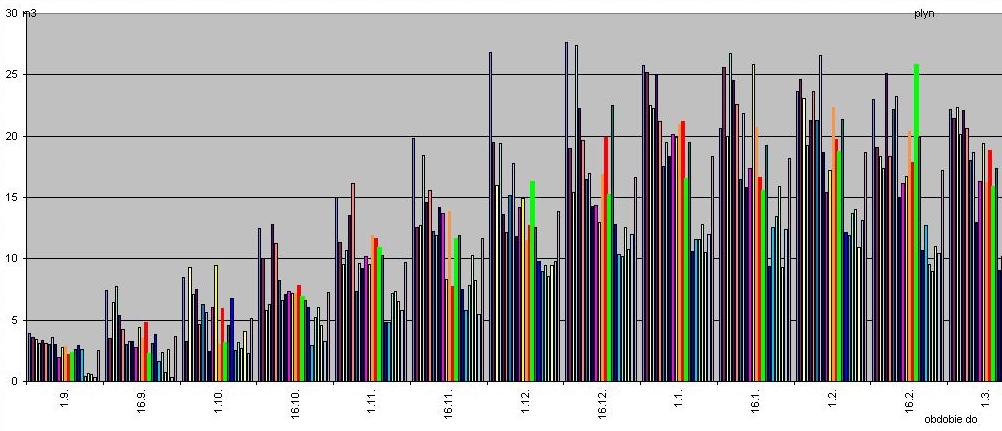

Re: FVE Blansko
Mám evidenciu spotreby plynu, kde robím odpočet dvakrát mesačne. V grafe je vidieť zníženie spotreby plynu súčasnými zásahmi :
1/ výmenou atmosférického kotla 25 kW za kondenzačný 13 kW,
2/ výmenou starých drevených okien za eurookná.
Priemerná spotreba v zime je aktuálne do 13 m3 denne. Spotreba plynu na ohrev TUV sa znížila hlavne vplyvom posilnenia FVE na 2,4 kWp, tiež vplyvom výmeny kotla - viď september.
Posledný údaj je dlhoročný priemer, nevšímajte si.
Za podmienok orientácie strechy V - Z by som uvažoval s montážou v zvislých pásoch s odstupom cca 3 - 4 m. Ich meniteľné "stoporenie" podľa osi rovnobežnej so spádnicou strechy by bolo nesmierne prospešné, viem si to predstaviť. Ale vzhľadovo sú akékoľvek podobné "uši" na streche dosť rušivé, chce to guráž ...

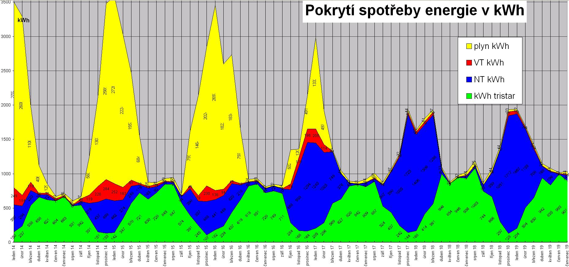

Re: FVE Blansko
V roce 2016 jsem přešel z topení plynem v kondenzačním kotli na topení tepelným čerpadlem. V topné sezóně 2016/2017 jsem používal původní ekvitermní regulaci tepelného čerpadla, která si vynutila díky své neefektivní funkci používání plynového kotle jako bivalentního zdroje. Na topnou sezónu 2017/2018 jsem původní ekvitermní regulaci TČ zrušil a nahradil ji efektivnějším algoritmem řízení a výsledek byl takový, že již bivalentní zdroj nebyl zapotřebí. Průběh přechodu z topení plynovým kondenzačním kotlem na topení tepelným čerpadlem je dobře patrný ze skládaného grafu spotřeby jednotlivých druhů energií. Je zde možno srovnat spotřeby energie mezi jednotlivými topnými sezónami a možnosti úspor v přechodných obdobích (jaro, podzim), kdy jako zdroj vypomáhá FVE. Z grafu je také pozorovatelné, jak se projeví zhodnocení zisku FVE prostřednictvím TČ (v době před TČ byla tato energie zpracována pouze přímotopy).
Nutno podotknout, že TČ pracuje v topné sezóně převážně jen 8 hodin denně v nízkém tarifu D25d. Na vykrytí ostatního času se využívá akumulace stavby.
