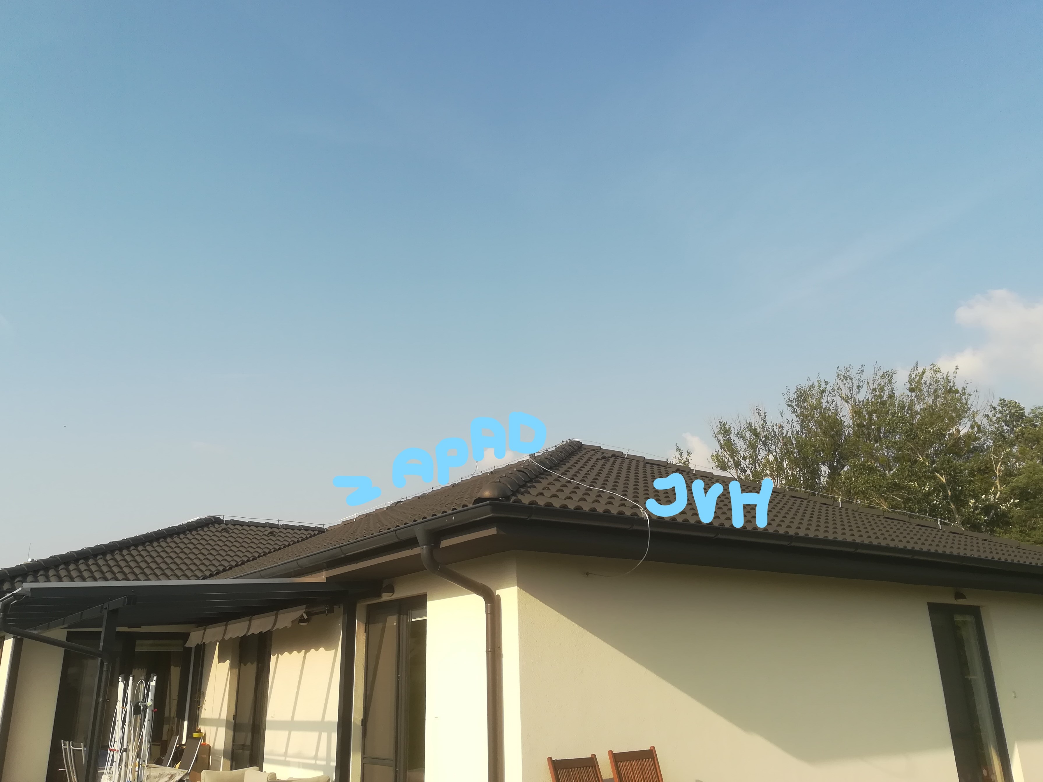

Pripájam aj foto strechy.

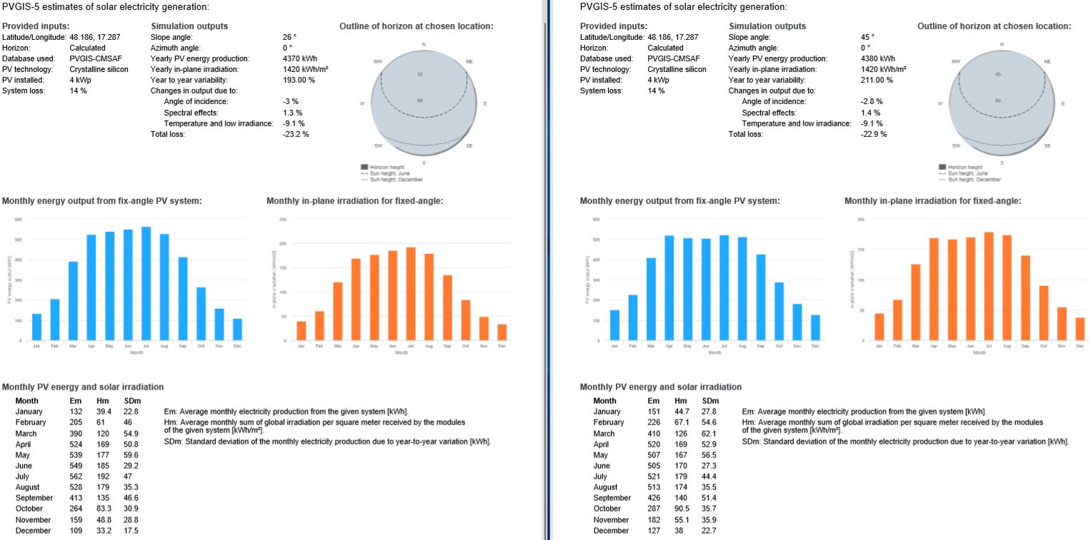

Dát 4200Wp na 4000W MPPT Axperta nebude problém. Obzvláště, když panely budou koukat do různých světových stran.
Pokud je to tedy u tebe možné, tak doporučuji kombinaci východ + jih. Například 3 panely na východ + 12 panelů na jih.
Baterku bych doplnil o Victron BMV700 pro sledování reálného SoC. Na Axpertu pak nastavil přechod do bypassu při dosažení toho napětí, které bude reálně odpovídat cca 50% SoC dle BMV. Uvidíš, že BMV700 bude tvůj nejoblíbenější přístroj a budeš se sním kochat každý den. Nové verze mají i BT, takže můžeš reálné SoC kontrolovat i z postele. Navíc, má to výstupy na relátka kterými můžeš při nabití/vybití baterky spustit nějakou akci. Jo, s Lithiem bys mohl vybíjet až do 20% SoC.
PS:
Ty máš sklon střechy tak mírný, že v zimě to nevyrobí asi vůbec nic. A to ani ten jih. Slunce bude moc nízko nad horizontem, takže na panely bude svítit ve velmi špatném úhlu. Je otázkou, jestli nebude lepší v zimě FVE úplně vypnout.
Je to výborná volba.sakalik píše:Použil by som menič Axpert King 5kw (hlavne kvôli AC-DC-AC docucávaniu, snáď je to dobrá voľba)
Zapojení panelů 3S5P na Axpert King 5kW/48V bude šlapat jako hodinky.sakalik píše:Keby som použil tie 280 Wp je vhodné zapojenie 3 do série a takto ich zapojiť 5 x paralerne, čiže celkovo 15 panelov. To by bol výkon 4200. Je to ok, keď menič uvádza maximum 4000 ? (tu na nete som čítal, že by to malo byť +-500 wp OK).
Mě se osvědčila hlavně východní orientace panelů. To proto, že po temné noci je baterka vybitá, člověk si chce uvařit kafe a je škoda skomírající baterku srazit rychlovarnou konvicí úplně do kolen. Mám část panelů i na západ, ale tam jsem zjistil, že jsou celkem zbytečné. Večer jsou baterky vždy plné, bojler nahřátý a večeře se dá v pohodě uvařit na kombinaci ambientního světla + baterek.sakalik píše:Ďalšia otázka je, že mám možnosť dať panely na všetky strany - teda S, J, V aj Z. Pôvodne som plánoval dať všetky na Juh ale potom som tu čítal, že kvôli rovnomernejšiemu toku je lepšie dať aj nejaké na V a Z. Preto som rozmýšľal či nedať napr. 3 panely na Západ a 12 na Juh (alebo aj 3 na Východ a potom 9 na Západ). Aké rozdelenie panelov je podla vás najlepšie. Všetky by som potom zapojil do jedného MPPT priamo v meniči (podla info tu na fóre by to malo byť ok, max strata 1%).
Stejně to za dva roky vyměníš za lithium. Ale máš pravdu, baterky jsou nějvětší položka a navíc spotřební materiál. Takže si do začátku klidně kup olovo, tak jsme začínali skoro každý.sakalik píše:Batéria by bola lead carbon 200 Ah 48v (tu zas väčšina odporúča ísť do 48 namiesto 12 alebo 24 a menič iné ani neumožňuje) Batéria je asi slabšia ale v rámci rozpočtu to bude snáď ok
Pro 200Ah baterku dej nabíjecí proud 0,25C = 50A = 2500W.sakalik píše:Aký limit potom nastaviť, aby sa batéria moc nevybíjala, aby jej to moc neškodilo.
PS:

Ahojte,
ďakujem za privítanie aj Vaše názory. Ako som povedal, princíp ako na FVE sa učím hlavne tu na fóre a preto som sa rozhodol aj napísať sem, aby som pri jej zostavovaní nespravil nejaké hlúpe chyby.
Batéria je asi problém ale mám finančné limity. Predpokladám, že kúpiť síce kvalitnejšie, ale zato s menšou kapacitou napr. Pylontech by bolo horšie riešenie ako toto, alebo sa pletiem?
Ok, takže vidím, že rozmiestnenie panelov budem ešte prehodnocovať. Za predpokladu že budú 3 v sérii a takto 5 krát paralerne (31,67v *3 = 95,01; 8,84A * 5 = 44,2A) môžem ich všetky pospájať na streche a dole pri meniči použiť DC odpájač + prepatová ochrana + poistka alebo takto sa to nerobí a je to hlúposť?
Zároveň by som Vás teda poprosil, ako by ste vy rozmiestnili panely aby to malo najväčší zmysel. (12 juh a 3 východ alebo ešte inak?) youda výborný postreh, ten sklon strechy som si ani neuvedomil, ráno som ho narýchlo zmeral a je 26,5°Ani orientácia strán nie je napr. 100% juh, je celé trošku vychýlené na západ. Prikladám foto (doma sa pokúsi aj presne zmerať uhly). Prikladám aj jedno porovnanie kde som simuloval ako by to bolo keby mala strecha väčší sklon. Predpokladám že nejako vypodkladať panely asi nemá zmysel. Takisto ich zmena orientácie na V a Z bude v zime tiež ďalšie negatívum, alebo sa pletiem? (mal som odvážnu predstavu, že v prechodných obdobiach budem môcť pomocou klimatizácie aj prikurovať:) ) Inak som zabudol uviesť, že naša aktuálna priemerná spotreba je cca 10 kwh denne.
A áno, chcel by som aj ideálne nejaké online sledovanie mojej FVE. Našiel som aj možnosť pripojiť k meniču Axpert takýto wifi box ale neviem či by to bolo to najlepšie riešenie alebo na takéto monitorovanie používate niečo lepšie? Alebo by mi stačilo iba to BMW700? A dá sa používať aj online? https://shop.mypower.cz/wifi-box-rs232-p ... xpert-3176
Ďakujem za vaše pripomienky a návrhy, ktoré ma zas posunú ďalej

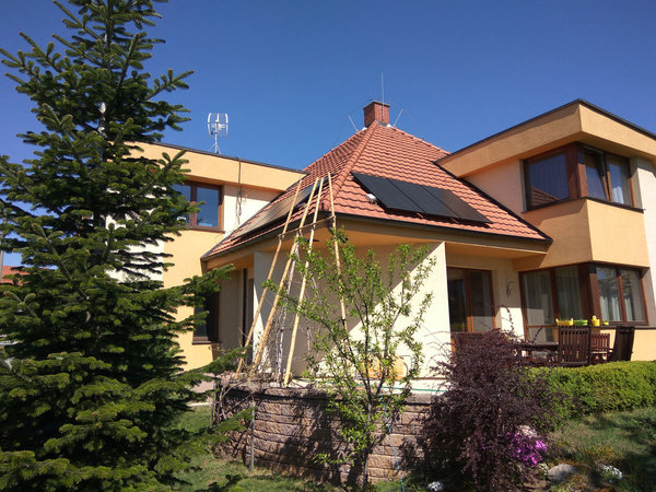

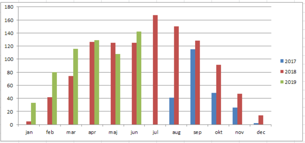

Pre info graf výroby v inštalovanej elektrárni v júly 2017. Instalovane panely JJV 900Wp, JZZ 900Wp, čiastočne tienené skoro ráno a neskoro večer, sklon 42 st, výroba je výkon dodaný do domu. Úložisko 10kWh, prakticky sa využíva do 7 kWh.

Zrovna jsem si dělal simulaci vlivu nasměrování panelů na výkon v průběhu dne. Střechu máme takřka čistě východ a západ. Východní část střechy je větší a s menším sklonem. Šlo by tam ztopořit panely na jih. Všechna čísla jsou pro 1kWp pole a sklon 35 stupňů. Modelováno v PVGIS https://re.jrc.ec.europa.eu/pvg_tools/en/tools.html
Denní dopadlé záření pro červen:
jih 5,3 kWh/m2
východ a západ shodně 5 kWh/m2
tracker 6,9 kWh/m2
Říkal jsem si paráda. Pětiprocentní rozdíl panelů půl východ půl západ je nic a bonusem je lépe rozprostřený zisk v průběhu dne.
Jenže pak jsem si blbec nasimuloval měsíční vyrobená množství.
Květen až srpen je rozdíl V/Z proti J ca deset procent (což je ca 10 kWh/měsíc) a celkový roční rozdíl ca 20 procent. Říkám si "OK, to je lehce řešitelné koupením 5ti panelů místo čtyř."
Pak ale rozdíl razantně stoupá. Jak poměrně, tak někdy i absolutně. Největší rozdíl je březen - duben a září - říjen až 25 kWh/měsíc. Naopak výtěžnost trackeru v zimě není o tolik větší jako pevný jih.
Takže už si neříkám "OK, to je lehce řešitelné koupením 5ti panelů místo čtyř." Další varianta je dát panely na fasádu, ale to by bylo jak pěst na oko. A kde není možnost dát panely na jih, tam hlavně přes léto dá V a Z taky dost. Ono mít v zimě hovno nebo dvě není zas takový rozdíl, pokud topím TČ;-)
Hodinové i roční hodnoty v přiložené tabulce.

My co máme za sebou několik solárnických, poloostrovnických zim víme že technologie která má v lednu a únoru podstatný vliv na výtěžnost solárního pole je koště na dlouhé teleskopické tyči.
Re: FVE Bernolakovo
A my lenivci odmietajúci manuálnu námahu dávame celoročne alebo aspoň na zimu sklon panelov 60°.
j0hn už nám na ten fígeľ prišiel
Re: FVE Bernolakovo
V zime stačí dať panel pod strechu so sklonom 80 %, blízko fasády,
a netreba ani metlu. Tie panely, čo sú ďalej od domu na trackeroch,
potrebujú metlu alebo ak je sneh namrznutý, tak vlažnú vodu.

Ahojte,
všetkým vám ďakujem za názory. Aj keď niektoré nepotešili, ale aspoň som zas o niečo múdrejší a je fajn že exituje takéto fórum čo mi ušetrilo par € a starostí:)
Zaznela otázka ako vyzerá moja priemerná spotreba. Keďže manželka je teraz doma s deťmi tak cca 3kwh sú rovnomerné počas dňa, 2 ráno, 3 okolo obeda a 2 večer. (Keď za cca 2 roky začne pracovať tak najväčšiu spotrebu očakávam medzi 15:00-22-00, keď sa u nás varí, perie...)
Snažil som sa kompasom v mobile zmerať presný smer jednotlivých strán a je to u mňa V (cca 18°odklon na juh) J (cca 18°odklon na západ) a Z (cca 18° odklon na sever). Preto rozmýšľam, že najlepšie bude dať 9 panelov na J a 6 na V (a keď manželka začne pracovať tak ešte dokúpiť 3 panely na Z, ak to Axpert znesie, lebo tu bolo aj spomínané, že keď je na V a Z, tak môže tam byť aj vyšší výkon, keďže naraz pracovať nebudú). Súhlasíte s takýmto rozložením?
Inde panely nemám kde dať. Garáž nemám a pozemok je cca 600 kde je iba trávnik. Polykryštalické panely neviem či je vhodné použiť, lebo sa nachádzam na juhu slovenska - kde je veľmi veľa slnečných dní. Alebo v čom by boli o toľko lepšie keď som čítal aj nejaké články že sú výkonovo na tom skoro tak isto ako monokryštalické?
K batériám, je vhodné použiť k tomuto Axpertovi tieto: https://shop.mypower.cz/baterie-pylontec ... -50ah-2980
Že by som mal 4 x baterie 180Ah AGM + jedna Pylontech us2000 48v 50Ah a je potrebné aby mala BMS alebo nie? Ale oboje batérie by som asi naraz nemohol kúpiť tak najskor kúpiť tie AGM a budúci rok prikúpiť tú Polytech alebo naopak? A ešte otázka, nevedel som že takto rozdielne batérie budú spolu fungovať, k tomu treba nejaký balancer? a dá sa potom nastaviť že najskor funguje jedna a potom druhá alebo ako to funguje keď ste mi radili kombináciu?
Ešte by som vás poprosil ak sa uberám zlým smerom, akú zostavu/kombináciu by ste vy zvolili, že by v mojich podmienkach bola najlepšia? Alebo by ste sa do fotovoltaiky v mojich podmienkach vôbec nepúštali?
