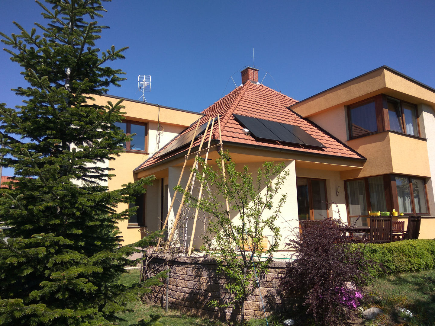

Ahojte,
už nejaký čas študujem vaše fórom a rozhodol som sa, že aj ja si skúsim postaviť vlastnú FVE. Keďže som už niekoľko krát pri čítaní tohoto fóra zmenil názor ako by mala vyzerať, rozhodol som sa s vami poradiť, či idem dobrou cestou.
Moja predstava je nasledovná:
Použil by som menič Axpert King 5kw (hlavne kvôli AC-DC-AC docucávaniu, snáď je to dobrá voľba)ň
Panely by som mohol použiť - 280 Wp ( https://www.solarkit.sk/obchod/polykrys ... nel-280wp/) alebo
310 Wp ( MC4 konektor ,Mono,vysoká účinnosť/20%/ )
Keby som použil tie 280 Wp je vhodné zapojenie 3 do série a takto ich zapojiť 5 x paralerne, čiže celkovo 15 panelov. To by bol výkon 4200. Je to ok, keď menič uvádza maximum 4000 ? (tu na nete som čítal, že by to malo byť +-500 wp OK).
Ďalšia otázka je, že mám možnosť dať panely na všetky strany - teda S, J, V aj Z. Pôvodne som plánoval dať všetky na Juh ale potom som tu čítal, že kvôli rovnomernejšiemu toku je lepšie dať aj nejaké na V a Z. Preto som rozmýšľal či nedať napr. 3 panely na Západ a 12 na Juh (alebo aj 3 na Východ a potom 9 na Západ). Aké rozdelenie panelov je podla vás najlepšie. Všetky by som potom zapojil do jedného MPPT priamo v meniči (podla info tu na fóre by to malo byť ok, max strata 1%).
Batéria by bola lead carbon 200 Ah 48v (tu zas väčšina odporúča ísť do 48 namiesto 12 alebo 24 a menič iné ani neumožňuje) Batéria je asi slabšia ale v rámci rozpočtu to bude snáď ok. Aký limit potom nastaviť, aby sa batéria moc nevybíjala, aby jej to moc neškodilo.
Budem rád ak mi dáte nejaké rady alebo odporúčania ako túto zostavu vylepšiť.
Z všetky pripomienky vopred vďaka.
Pripájam aj foto strechy.

Proč riskovat s olovem, když máme Pylontech, které jsou s BMS, které hlídá (snad dobře) jejich stav.
A stringy je vhodné rozhodit do různých stran a to tak, aby při žádné poloze slunce nedocházelo k překračování max. proudu regulátorem. Když svítí slunce, tak je elektřiny dostatek, ale rozhozených panelů se dá dát víc a tyto pak vyrábějí více elektřiny z difúzního záření za zhoršených podmínek - ráno, večer, zataženo, zima.

Vítej v klubu Sakaliku
Dát 4200Wp na 4000W MPPT Axperta nebude problém. Obzvláště, když panely budou koukat do různých světových stran.
Pokud je to tedy u tebe možné, tak doporučuji kombinaci východ + jih. Například 3 panely na východ + 12 panelů na jih.
Baterku bych doplnil o Victron BMV700 pro sledování reálného SoC. Na Axpertu pak nastavil přechod do bypassu při dosažení toho napětí, které bude reálně odpovídat cca 50% SoC dle BMV. Uvidíš, že BMV700 bude tvůj nejoblíbenější přístroj a budeš se sním kochat každý den. Nové verze mají i BT, takže můžeš reálné SoC kontrolovat i z postele. Navíc, má to výstupy na relátka kterými můžeš při nabití/vybití baterky spustit nějakou akci. Jo, s Lithiem bys mohl vybíjet až do 20% SoC.
PS:
Ty máš sklon střechy tak mírný, že v zimě to nevyrobí asi vůbec nic. A to ani ten jih. Slunce bude moc nízko nad horizontem, takže na panely bude svítit ve velmi špatném úhlu. Je otázkou, jestli nebude lepší v zimě FVE úplně vypnout.
Je to výborná volba.sakalik píše:Použil by som menič Axpert King 5kw (hlavne kvôli AC-DC-AC docucávaniu, snáď je to dobrá voľba)
Zapojení panelů 3S5P na Axpert King 5kW/48V bude šlapat jako hodinky.sakalik píše:Keby som použil tie 280 Wp je vhodné zapojenie 3 do série a takto ich zapojiť 5 x paralerne, čiže celkovo 15 panelov. To by bol výkon 4200. Je to ok, keď menič uvádza maximum 4000 ? (tu na nete som čítal, že by to malo byť +-500 wp OK).
Mě se osvědčila hlavně východní orientace panelů. To proto, že po temné noci je baterka vybitá, člověk si chce uvařit kafe a je škoda skomírající baterku srazit rychlovarnou konvicí úplně do kolen. Mám část panelů i na západ, ale tam jsem zjistil, že jsou celkem zbytečné. Večer jsou baterky vždy plné, bojler nahřátý a večeře se dá v pohodě uvařit na kombinaci ambientního světla + baterek.sakalik píše:Ďalšia otázka je, že mám možnosť dať panely na všetky strany - teda S, J, V aj Z. Pôvodne som plánoval dať všetky na Juh ale potom som tu čítal, že kvôli rovnomernejšiemu toku je lepšie dať aj nejaké na V a Z. Preto som rozmýšľal či nedať napr. 3 panely na Západ a 12 na Juh (alebo aj 3 na Východ a potom 9 na Západ). Aké rozdelenie panelov je podla vás najlepšie. Všetky by som potom zapojil do jedného MPPT priamo v meniči (podla info tu na fóre by to malo byť ok, max strata 1%).
Stejně to za dva roky vyměníš za lithium. Ale máš pravdu, baterky jsou nějvětší položka a navíc spotřební materiál. Takže si do začátku klidně kup olovo, tak jsme začínali skoro každý.sakalik píše:Batéria by bola lead carbon 200 Ah 48v (tu zas väčšina odporúča ísť do 48 namiesto 12 alebo 24 a menič iné ani neumožňuje) Batéria je asi slabšia ale v rámci rozpočtu to bude snáď ok
Pro 200Ah baterku dej nabíjecí proud 0,25C = 50A = 2500W.sakalik píše:Aký limit potom nastaviť, aby sa batéria moc nevybíjala, aby jej to moc neškodilo.
PS:

Tie programy dávajú len približné výsledky, ale treba počítať s tým,
že panely časom degradujú, takže o toto percento navýšiť výkon,
panely sú občas špinavé, najma po daždi s pieskom, takže ich treba čistiť,
ak je tam veľa vtákov, treba čistiť od trusu, panely sú v lete,
a aj v jari a v jeseni horúce, ak nemajú chladenie, resp. ak nefúka
poriadny vietor.
V realite možu byť vďaka počasiu rozdiely také, že máj - 500 kWh,
ale jún - 900 a jul - 550 , hoci by to malo byť približne rovnako.
Ak to bude mať sklon 25 *, tak to bude FVE len na máj až august,
ak bude dobré leto, tak bude aj na klimatizovanie.
Ale feb. - marec, október - november, to pri takom sklone,
málo panelov, malá kapacita baterky, to nedá ani na bežné užívanie,
nie to ešte na pritápanie klímou.
Ťažko sa vyjadrovať k rozmiestneniu panelov, ak nevieme kedy sa el.
využíva. Napr. 6kWh ráno, 0 - obed, 4 kWh večer, alebo ráno 2 kWh, obed 6 kWh, 2 kWh večer ?
Podľa záznamov o spotrebe elektriny v priebehu dňa, teba dimenzovať
V, Z, J strechu, podľa spotreby ráno a večer pred/po východon/západe slnka,
treba dimenzovať baterku.
Ak chcem byť takmer sebestačný, tak treba baterku dim. na niekoľko dní,
počas ktorých je zamračené.
Olovo je dobré, ak baterky večer a ráno takmer nevyužívam,
ak som schopný ho nejakým zdrojom, každý deň nabiť, potom
je reálna šanca, že poslúži aj 7 - 10 r.
Ak však niesom schopný olovo september až marec každý deŃ nabiť z DS,
lebo z FVE bude el. málo, tak ho po zime vyhodím.
Tento problém nemá LiB baterka, ak ju rozumne používam a nechávam
v nej aspoň 30 % SOC ráno a nenabíjam ju na 100 % každý deň, aby som
predĺžil jej životnosť.
Ale tu tiež platí ako u olova, ak chcem dlhú živitnosť baterky, tak predimenzovať,
lebo tým budem zaťažovať bat. malými prúdmi a masa s hmotnosťou
niekoľko stoviek kg, sa mi cez deń tak skoro neohreje, ak ju v noci vychladím.
Tiež netreba zabúdať, že ak nepoužijem meniče, ktoré žerú 10 či 15 W,
pri odbere 0 W na výstupe, ale meniče, ktoré majú spotrebu 50 až 70 W,
tak to je pre malú kapacitu Pb či LiB problém, takže musím buď menič
na noc vypínať, alebo prikúpiť panely a baterky.
Ďalej účinnosť meniča nie je udávaných 93 % v celom rozsahu, to je nejaká
max. ideálna úč. okolo 75 % záťaže, ak beží na 10 - 20 %, tak nizka úč.
+ vlastná spotreba, je zátaž baterky, takže znova vačšia kap. je lepšia,
resp. úsporný menič.
Tiež ak ma zaujíma monitoring, tak to je u značkových vecí dosť veľká
položka, lebo displeje, merače SOC, káble, redukcie sú dosť drahé,
ak si to človek nevie urobiť a naprogramovať sám.
Ono budú straty aj na DC vedeniach a istení, ak nemám doma poriadnu
zásobu medi.
Takže si to treba dobre premyslieť a prčítať rozne fóra po celom svete,
aby potom človek nebol prekvapený, že malá FVE = malá úspora.

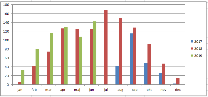

Pre info graf výroby v inštalovanej elektrárni v júly 2017. Instalovane panely JJV 900Wp, JZZ 900Wp, čiastočne tienené skoro ráno a neskoro večer, sklon 42 st, výroba je výkon dodaný do domu. Úložisko 10kWh, prakticky sa využíva do 7 kWh.

Dobrý den.
Mám dům který je vůči světovým stranám orientován stejně. Po již skoro roční zkušenosti s FVE se s Vámi pondělím o zkušenosti.
Panely:
Důležitá je východní strana (je mírně k jihu), ráno perfektně nabíjí baterie a poskytuje pokrytí ranní odběrové špičky. Vzhledem k příklonu k jihu funguje i v době vaření oběda.
Jih: je mírně přikloněn k západu, funguje skoro do večera. Pokryje polední vaření i celé odpoledne. Z mých zkušeností vyplývá, že má nejlepší vydatnost i nejdelší denní dobu provozu. Je tedy nejdůležitější.
Západ: je přikloněn k severu. V zimě nefunguje prakticky vůbec, v létě tak od 16 hodiny do západu slunce. Jednoznačně nejslabší, v podstatě "zbytková" orientace. Tuto stranu střechy použiji pouze pokud se mi panely nevejdou jinam, jinak je to slabota. V zimě jsou panely často zamrzlé (slunce se na ně nedostane, aby rozehralo námrazu), tudíž nevyrábí ani z rozptýleného světla.
Druh panelů: vzhledem k nízkému sklonu střechy doporučuji polykrystalické panely. I při poměrně ostrém sklonu slunce vyrábí stále dost. U monokrystalů by to mohl být problém.
Závěr: panely polykrystalické, dát je na východ a jih cca půl na půl. Na západ jen pokud nějaké zbydou.
Panely:

Zrovna jsem si dělal simulaci vlivu nasměrování panelů na výkon v průběhu dne. Střechu máme takřka čistě východ a západ. Východní část střechy je větší a s menším sklonem. Šlo by tam ztopořit panely na jih. Všechna čísla jsou pro 1kWp pole a sklon 35 stupňů. Modelováno v PVGIS https://re.jrc.ec.europa.eu/pvg_tools/en/tools.html
Denní dopadlé záření pro červen:
jih 5,3 kWh/m2
východ a západ shodně 5 kWh/m2
tracker 6,9 kWh/m2
Říkal jsem si paráda. Pětiprocentní rozdíl panelů půl východ půl západ je nic a bonusem je lépe rozprostřený zisk v průběhu dne.
Jenže pak jsem si blbec nasimuloval měsíční vyrobená množství.
Květen až srpen je rozdíl V/Z proti J ca deset procent (což je ca 10 kWh/měsíc) a celkový roční rozdíl ca 20 procent. Říkám si "OK, to je lehce řešitelné koupením 5ti panelů místo čtyř."
Pak ale rozdíl razantně stoupá. Jak poměrně, tak někdy i absolutně. Největší rozdíl je březen - duben a září - říjen až 25 kWh/měsíc. Naopak výtěžnost trackeru v zimě není o tolik větší jako pevný jih.
Takže už si neříkám "OK, to je lehce řešitelné koupením 5ti panelů místo čtyř." Další varianta je dát panely na fasádu, ale to by bylo jak pěst na oko. A kde není možnost dát panely na jih, tam hlavně přes léto dá V a Z taky dost. Ono mít v zimě hovno nebo dvě není zas takový rozdíl, pokud topím TČ;-)
Hodinové i roční hodnoty v přiložené tabulce.
jih 5,3 kWh/m2
tracker 6,9 kWh/m2
