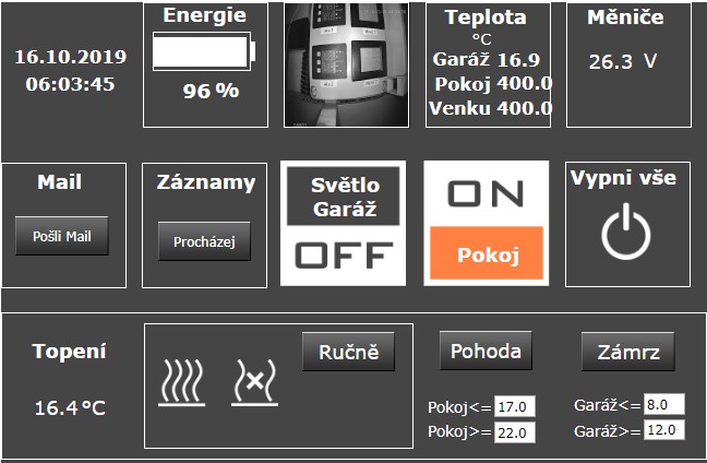

PLC Tecomat Foxtrot - dva dotazy
Ahoj, měl bych dva dotazy
- dá se někde jednoduše zjistit, kolik který program (více "paralelně" běžících) stráví času ve smyčce (profiling)?
- jak se řeší ošetření zákmitů při spínání/rozpínání tlačítek na Foxtrotu (C, šipky, Enter), když je chci využívat? Ošetřuje to už nějak přímo OI1073_Keyb nebo je to třeba pořešit jinak?
Ad obrázek: dospěl jsem nakonec k systému "klikatelné widgetové dlaždice". Ty teploty v pokoji a venku nejsou skutečné , PT 1000 právě dorazilo, software teď celkově předbíhá hardware :-/.

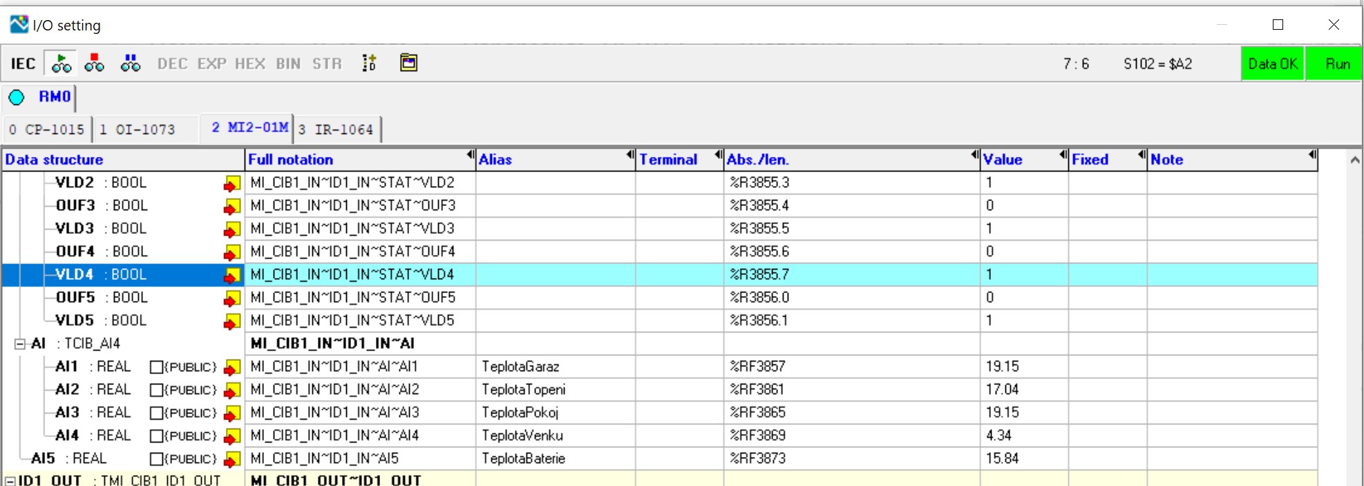

PLC Tecomat Foxtrot - rozsah měření teploty
Připojil jsem si k Foxtrotu na CIB rozšiřující modul C-IT-0504S, abych měl více vstupů na měření teploty. Podle dokumentace by měl být vstupní A/D převodník šestnáctibitový, ale při zapojení PT1000 mi teplota skáče v krocích cca 0.3°C a netuším, v čem je zádrhel. Při předešlém připojení přímo na vstupy 1015 se to takto nechovalo. V čem může být potíž?
