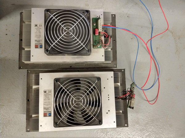

Kolegové,
Z jednoho projektu se ke mě zatoulaly 2 ks peltierových chladičů s výkonem190 W. Původně mely sloužit k chlazení rozvaděče, ale někdo se přepočítal a nakonec tam skončila klimatizace od Ritalu.
Jedná se o typ :
https://www.mouser.com/ds/2/223/THR-DS- ... 133688.pdf
Napadlo mě použití :
1) utápění přebytků z FVE v chlazení mého racku
2) spojení dvou bloků k sobě přes výměník a chladit tím pivo
Myslíte si, že varianta 2 je reálná ?
Pavel.
Jedná se o typ :
Pavel.

Napájení: 180 W (Max)
Výkon chlazení: 126W
Zisk. 54W (Max)
Zase slepá ulička!

Tak úplně slepá ulička to být nemusí. Kdyby se spotřebovalo odpadní teplo z Peltierů na ohřev bojleru, tak přebytečnou energii využiju tak jako tak v bojleru a jako bonus bude trocha chladu na to pivo
Je ale pravda, že by z toho zůstaly jen ty Peltiery s elektronikou a člověk by potřeboval hada v bojleru, což já nemám...
Tepelná ztráta mého bojleru je cca. 130W, což by tohle pěkně pokrylo
Jinak nevíte někdo, jestli se dá někde sehnat (v ČR) absorpční lednička?
Tam by se místo topného tělesa dalo využít teplo ze soláru s výbornou efektivitou!

Myšlenka je taková, že by se vyrobil hliníkový blok ve kterém by byla osazeny propojené nerez(měděné) trubičky, kterými by proudilo pivo či jiná tekutina. Teď jde o to jestli tu má někdo s něčím podobným zkušenosti . Blok umí udělat dT=35C a chladící výkon má 140W, tzn. při dvou blocích 280W . To, že je to energetický nesmysl neřešme. Elektriky je přebytek
P.
P.
