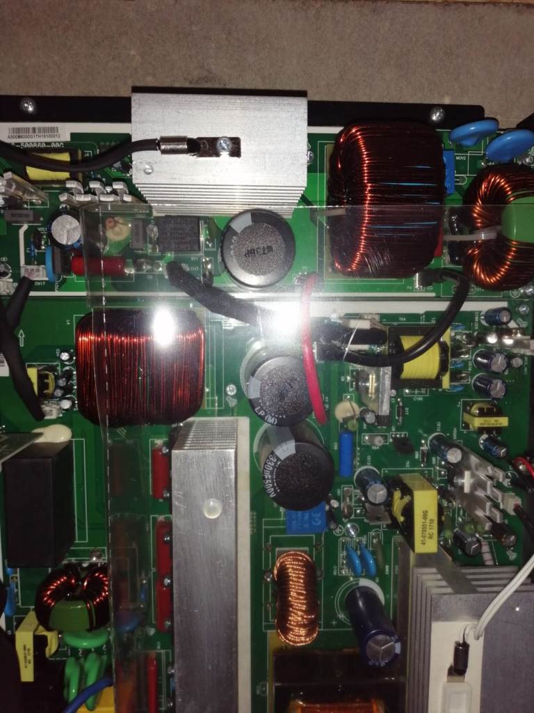

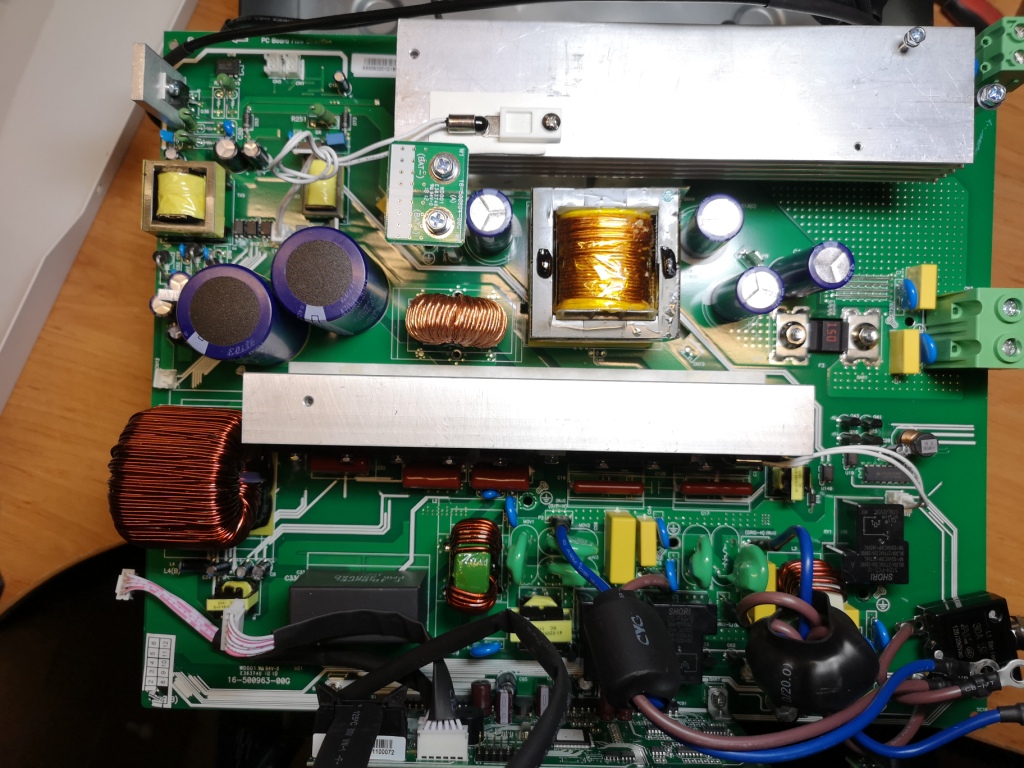

K dispozici jsou dve dosky z menicov Axpert – MPPT doska z modelu PIP3024GE so vstupom na 500V a striedacia doska z PIP3024MSXE bez riadiacej dosky a káblov. MPPT doska fungovala, ale generovala chybu pri nedostatku slnečného svetla, striedacia doska sa po zapnutí vypínala kvôli relé. Dosky sú vhodné na pokusy alebo na náhradné súčiastky, ide o použité komponenty z reklamácií.

Darujem dve dosky z novych menicov Axpert.
Za posledny polrok som riesil dve reklamacie z ktorych mi zostali dosky.
Tretiu reklamaciu akurat riesim, takze budu zasa nejake dosky...
prva doska je z menica PIP3024GE, jedna sa o dosku MPPT nabijaca zo vstupom na 500V
druha doska je doska menica PIP3024MSXE, je to vlastne komplet doska striedaca, akurat bez riadiacej dosky a vstupnych a vystupnych kablov z istenim...
Na oboch doskach nieje nic strelene MPPT doska dokonca nabijala, len generovala chybu kvoli ktorej sa nedal menic spustit ked nesvietilo slnko.
Doska striedaca, sa po zapnuti stale vypla. Cvaklo tam nejake rele a vypla sa.
Vhodne na pokusy, pripadne nejaky expert ak nieco z dosak chce na suciastky.

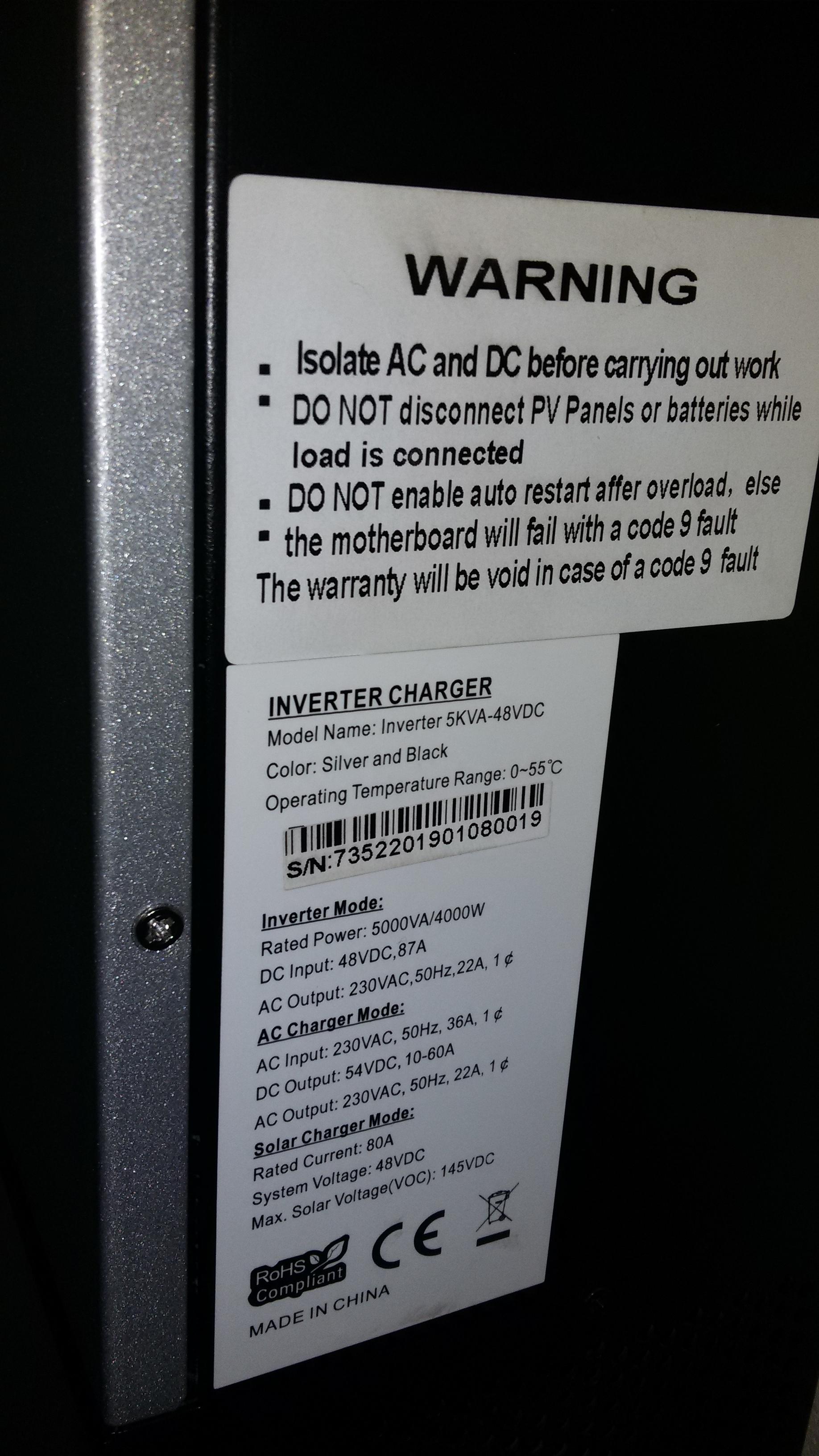

Mimochodem, občas je štítku Axperta napsáno, že chyba 09 vznikne, pokud se třeba za chodu odpojí panely či baterie. Nestalo se to občas někomu?

Ona ta chyba 9 znamená, že měniči se nepovedlo do 15ti vteřin od startu nabít kondenzátory DC busu na 400V. Někdy je to proto, že jsou proražené FETy, jindy že odešel SCC. Na to stačí třeba brnknout jedním přívodem z panelů o kastli.
Nicméně protože ta chyba je vyhodnocovaná přes CPU a má dva vstupní parametry (cílové napětí a čas) skutečně existují situace, kdy se chyba 9 nějakou shodou okolností ukáže, aniž by bylo cokoliv spáleného.

Zaujímavé, prešlo mi pod ruky kopec axpertov, ale taky štítok som ešte nevidel.
V každom prípade ta chyba sa vyskytuje občas a reštart pomôže, ale nie vždy.
- Reputace:962
Re: Darujem dosky z menicov Axpert
To buď rád, že jsi to nevidělmobilik píše:Zaujímavé, prešlo mi pod ruky kopec axpertov, ale taky štítok som ešte nevidel. ...(
Ten štítek totiž mají jenom neautorizované kopie, které nejsou z Voltronicu. To samé když je tam SN barcode takhle nalepený - neautorizovaná kopie. Pravej Voltronic tam ten Warning štítek nemá a barcode má přímo natištěný na té velké nálepce.

To se stalo prave me na 4048 a bylo to ze jsem vypl vypinacem menic a nez se stacil vypnout odpojil baterie. Bylo to pod zatezi a FETY sly do cudu.youda píše:Mimochodem, občas je štítku Axperta napsáno, že chyba 09 vznikne, pokud se třeba za chodu odpojí panely či baterie. Nestalo se to občas někomu?
