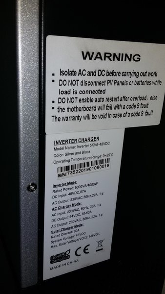

- Příspěvky: 3087
- Reputace: 920
Re: Darujem dosky z menicov Axpert
To buď rád, že jsi to nevidělmobilik píše:Zaujímavé, prešlo mi pod ruky kopec axpertov, ale taky štítok som ešte nevidel. ...(
Ten štítek totiž mají jenom neautorizované kopie, které nejsou z Voltronicu. To samé když je tam SN barcode takhle nalepený - neautorizovaná kopie. Pravej Voltronic tam ten Warning štítek nemá a barcode má přímo natištěný na té velké nálepce.
