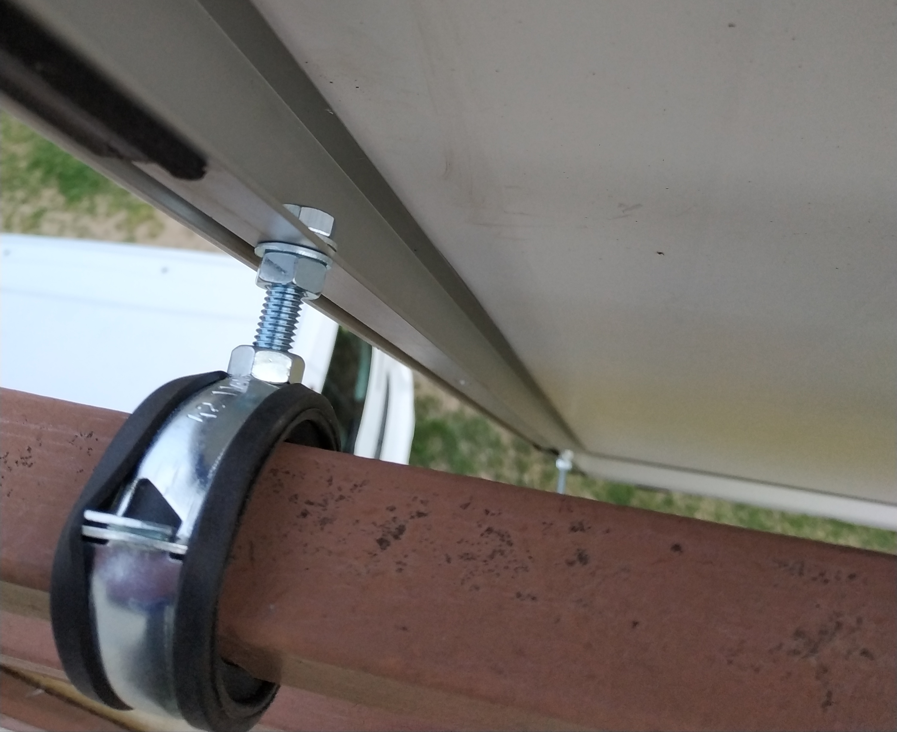

Presne toto som riešil cca pred týždňom - akurát ja mám vrch zábradlia rúrku. Kúpil som vo vodoinštalatérskom obchode objímky s gumou na ktorej je navarená aj matica s vnút. závitom. Kúpil L držiaky s dierami a špekuloval ako to uchytiť. Pri skúšobnom provizornom osadení som ale skonštatoval príliš malé naklopenie voči horizontu a navyše manželka povedala že to tam nechce. Takže som nútený ich dať na vedlajšiu garáž - na strechu.
Vyzeralo to nejako takto:

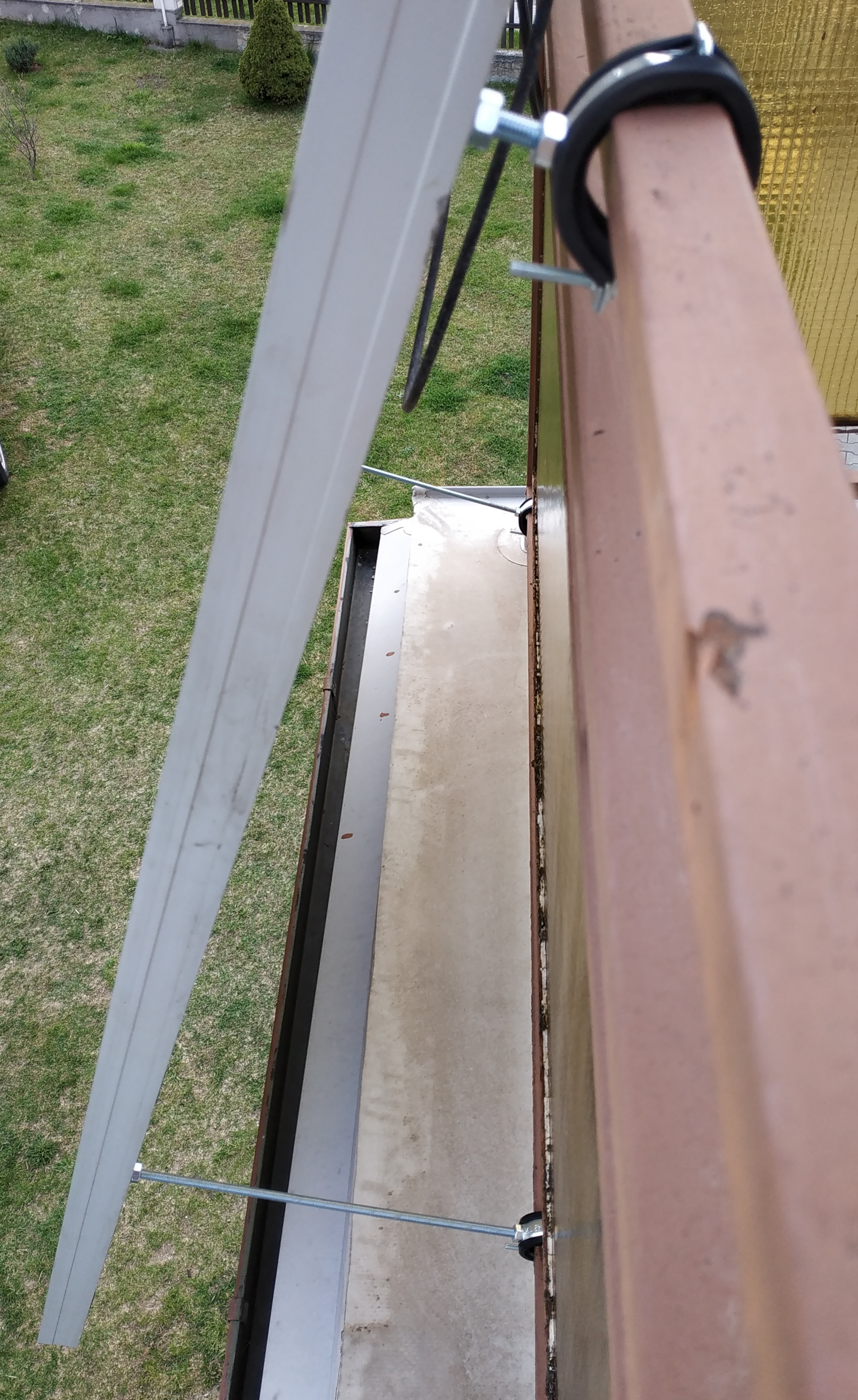

No já bych to dával přes zábradlí takže spodek bych musel oddálit závitovou tyčí aby to šlo až přes římsu

Na jednu stranu mi to přijde pevně na druhou stranu ta spodní závitová tyč je dost pružná. Trošku se bojím aby se z toho profilu ten šroub pro větru úplně nevytrhl.

Hrúbka steny rámu mojich panelov má hrúbku cca 1,5mm...
Ja som dával na rám na 3 strany ešte hliníkový L profil o hrúbke 2 mm pospájaný s rámom asi desiatimi šrómami a maticami so širokými podložkami kvôli spevneniu panelu.
V tvojom prípade by som aspoň minimálne jeden (ale radšej dva) úchyt na spodok rámu - k tým dlhým závit.šrobom.
Ale pridať asi aj úchyty na vrchné uchytenie na zábradli - priečne pásovinu alebo ideálne L profil a k nemu pridať tie vrché úchyty.

Technicky je to hrozné, tam se může stát cokoli, úchytky jsou z tenkého plechu,závity v nich jen proraženém plechu šroubky tuším M4, možná M5 nedovedu si představit, že bych tohle dal na zábradlí a čekal, kdy se to utrhne a spadně někomu na hlavu. Zářný příklad jak by se to dělat nemělo. Úpně je mi z toho špatně.

Ty horní úchytky snad, ale ty M8 závitovky na vzpěr jsou málo, co když se do toho opře vítr? když potřebuju něco takovýhohle řešit, nějaký upevnění na distanc ode zdi, tak na závitovku dám konstrukční podložku, navleču 1/2" (3/4", 1" dle potřeby) pozink trubku , na druhej konec zase velká tlustá podložka a stahuju to maticí přes tu závitovku. Samozřejmě když přidělávám 50kg klimajednotku, tak závitovka je M12 a trubka 3/4" , používám to na vynesení držáku ode zdi přes polystyrén, na podložení rozvaděče na dřeve a podobně...
1.) má to potom úplně jinou pevnost, ohnout M8 a nebo 1/2" je fakt rozdíl, navíc když je to stažený, je to ještě pevnější.
2.) aspoň to vypadá nějak normálně.
to vla: Závity nejsou jen v plechu, ta M8 matice je přibodovaná k té úchytce, pevnostně to nebude úplně špatný, bežně na něco takovýho po 1m uchycuju měděnej kabel 4x50mm a ten už něco váží...

Ta úchytka ten panel unesla i jedna takže ty objímky tak špatně nejsou. On plán ještě ráno byl že ten panel půjde na lelezato na zábradlí takže by to ve vysledku drželi jen šrouby do objímek což pevné je ale takto tam dostanu o půlku víc panelů plus i úhel bude lepší je to jižní stěna a její účel je prioritně zisk v zime. Vymyslim to jinak

Matice je tam přibodovaná, což nemusí být dobrý spoj a vlastní objímka je ze dvou částí, spojena těmi slabými šroubky co jsou chyceny do závitu jen v prolisovaném plechu. Připodované byly např. držáky heveru na škodovkách a upadávali jeden za druhým, nedávno jsem měnil olejový filtr, má na sobě nabodovanou velkou matici na utažení -povolení, přestože se tam nedotahuje silou, při pokusu o povolení se utrhla a jelikož je filtr z boku nepřístupný, doloval jsem ho ven půl dne. Tohle řešení jsem fakt nedal, to není o tom jestli to upadne, ale kdy to upadne, proto ta reakce.

Ber to tak, že to nedimenzuješ jenom na zátěž statickou, ale i na zátěž dynamickou. I na statickou je to málo. Onhedá jsem počítal, jakou silou působí vítr o rychlosti 100 km/h na parabolickou anténu o průměru 90 cm a došel jsem ke strašlivým hodnotám kolem 9 kN, což je jako by ti na laně viselo 900 kg závaží. A to ta anténa má radom, který jsem do toho započítal, Tvoje panely budou mít jak cx, tak i plochu povrchu ještě mnohem vyšší. No a pak jsou tu dynamické síly. Ty jsou prakticky nespočítatelné (rozhodně s informacemi, co máme a s běžným matematickým aparátem, už jenom vzoreček pro něco takového mi hodně smrdí trojitým integrálem), budou tam vznikat kmity, dokonce i s vyššími harmonickými. Prostě to musíš, chceš-li dobře spát a nemít strach, že to někoho zabije, doslova předimenzovat jako prase. 10 kN, tj. zhruba s 1 tuna, na metr čtvereční je takový základ.diablo007 píše:Ta úchytka ten panel unesla i jedna takže ty objímky tak špatně nejsou. On plán ještě ráno byl že ten panel půjde na lelezato na zábradlí takže by to ve vysledku drželi jen šrouby do objímek což pevné je ale takto tam dostanu o půlku víc panelů plus i úhel bude lepší je to jižní stěna a její účel je prioritně zisk v zime. Vymyslim to jinak
A pokud ta závitovka není z permaglassu (což nejspíš není, minimálně všechny instalace, co jsem viděl, používaly buď pozink nebo nerez), vznikne tepelný most, ve zdi pod tím polystyrenem na té závitovce pak bude kondenzovat voda, budou tam (mimo jiné i díky difuzní nepropustnosti polystyrenu) vznikat plísně a je nutné se modlit, aby už nikdy nepřišly opravdu tuhé mrazy, kdy ta vlhkost ve zdivu kolem té závitovky zamrzne...kodl69 píše:Samozřejmě když přidělávám 50kg klimajednotku, tak závitovka je M12 a trubka 3/4" , používám to na vynesení držáku ode zdi přes polystyrén,
