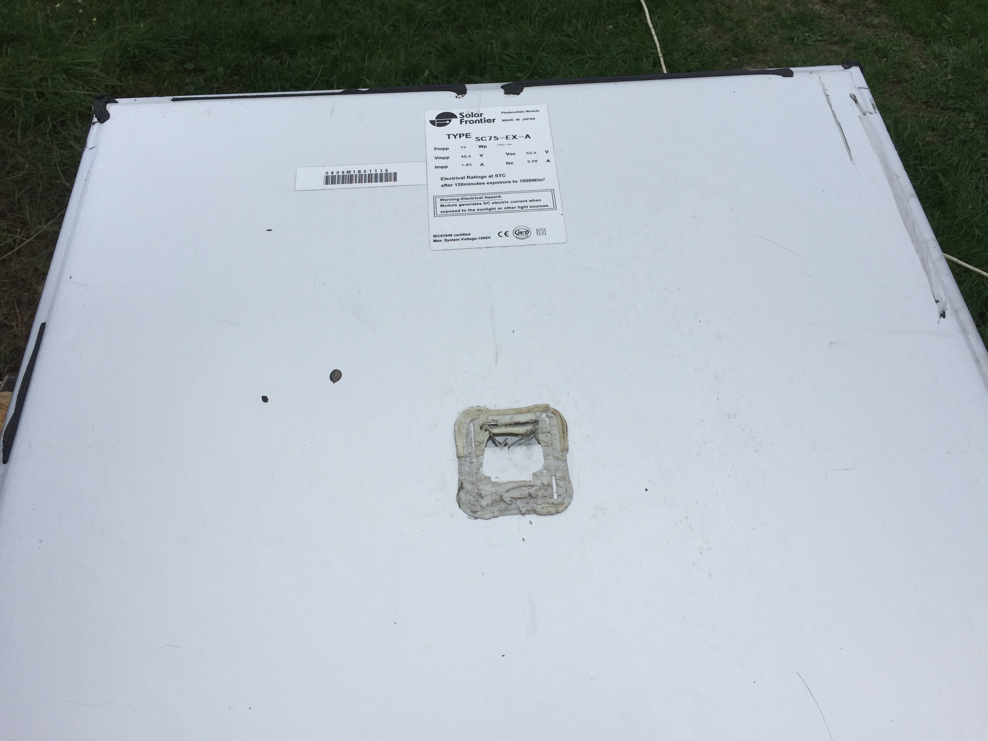

na pokusy popr. jako stresni krytina , problem je v tom ze sou preruseny privody pod pripojovacim boxem jde to sice opravit ale ty pripojovaci pasky sou hlinikovy , stitkovy vykon 40Wp 48V 16kg 120 x 60cm, cena zdarma takze 0.- Kc

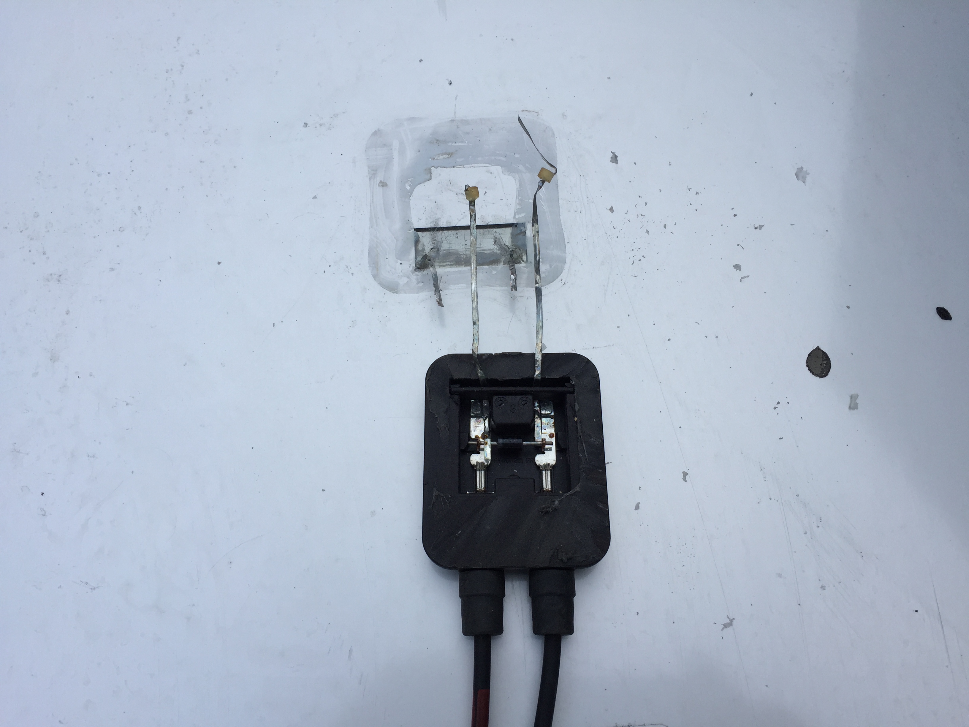

Protože Martinovou silnou stránkou je že má super věci ale slabou stránkou je marketing tak si dovolím mu trochu pomoci.

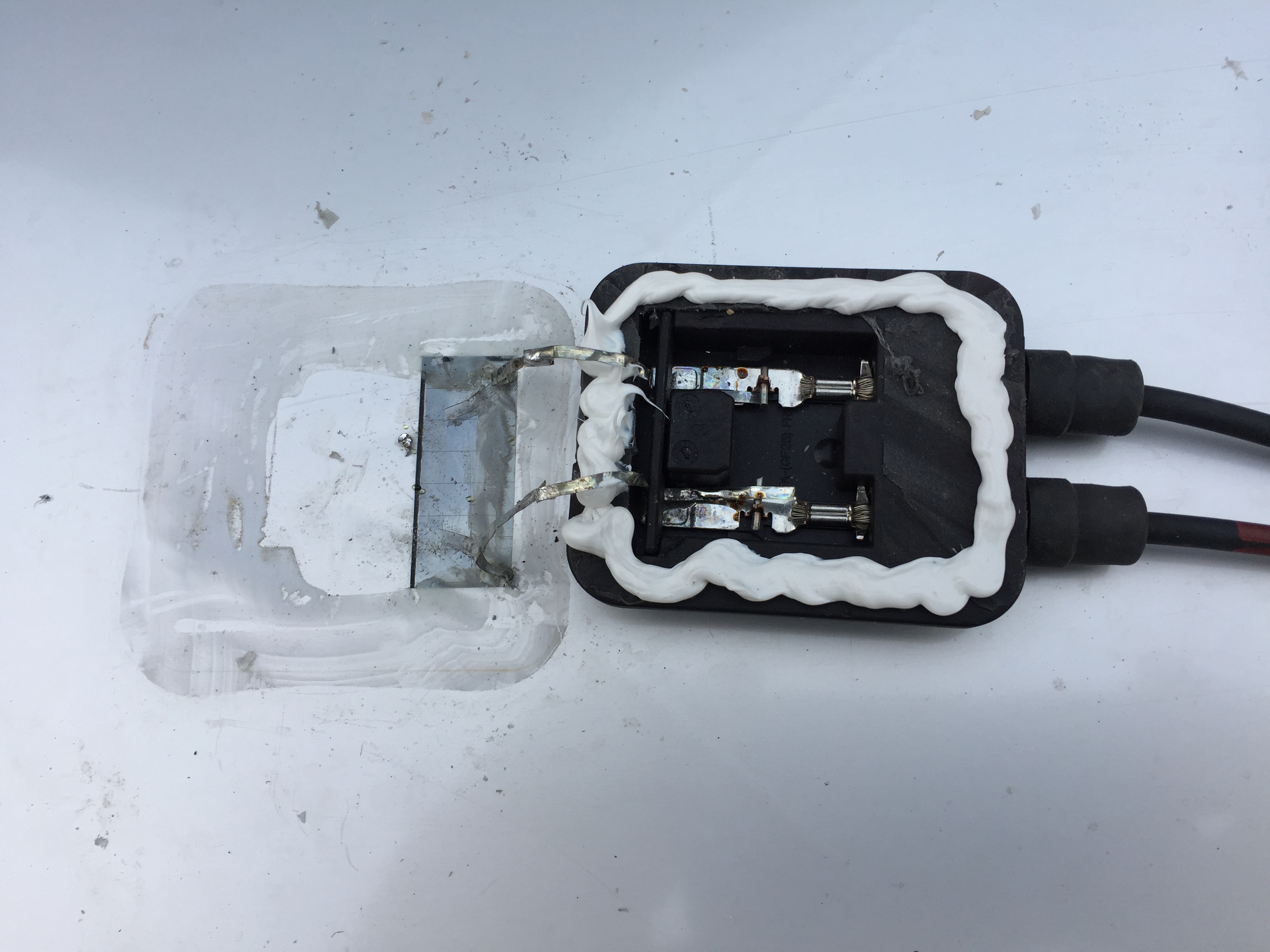

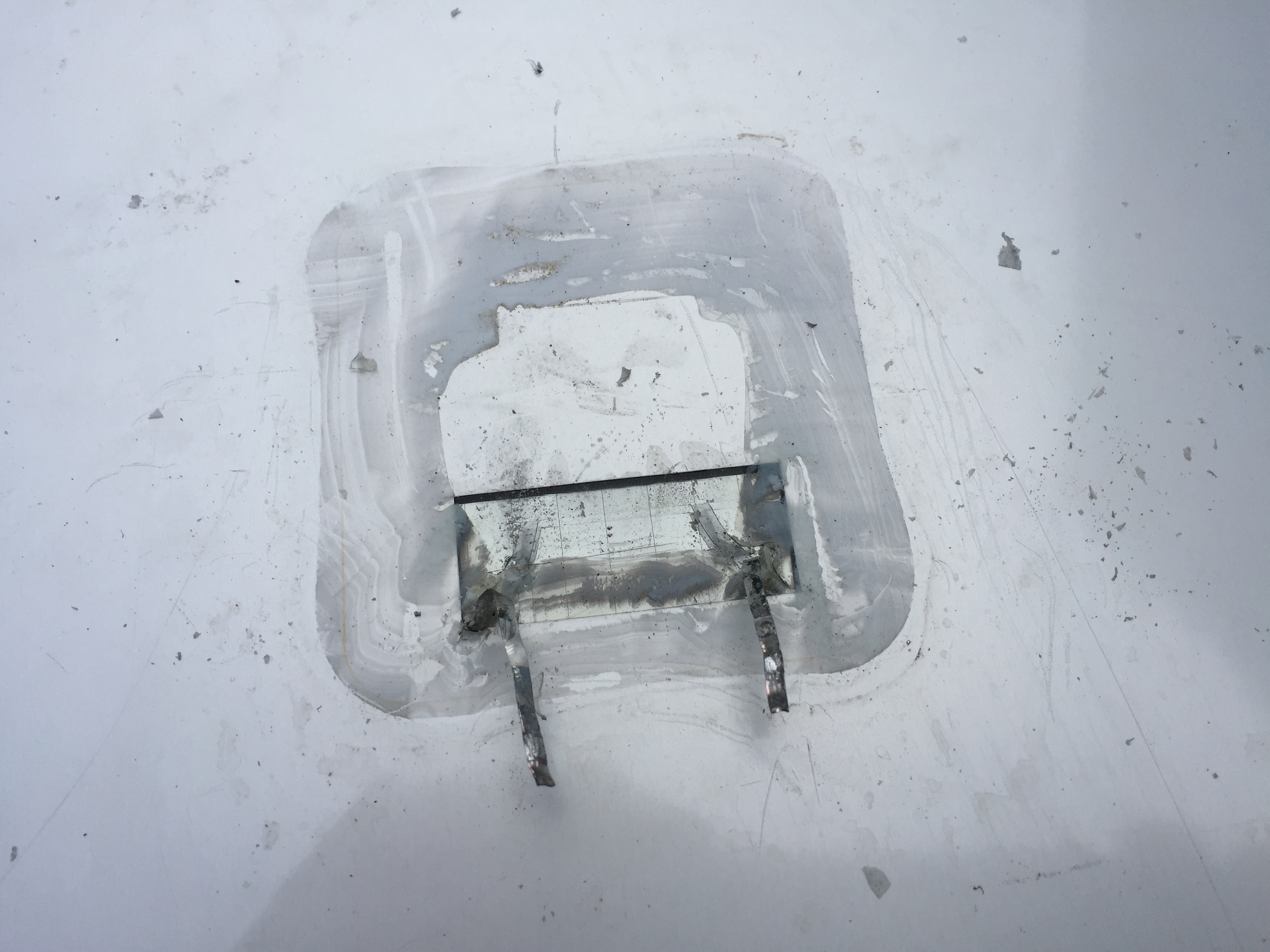

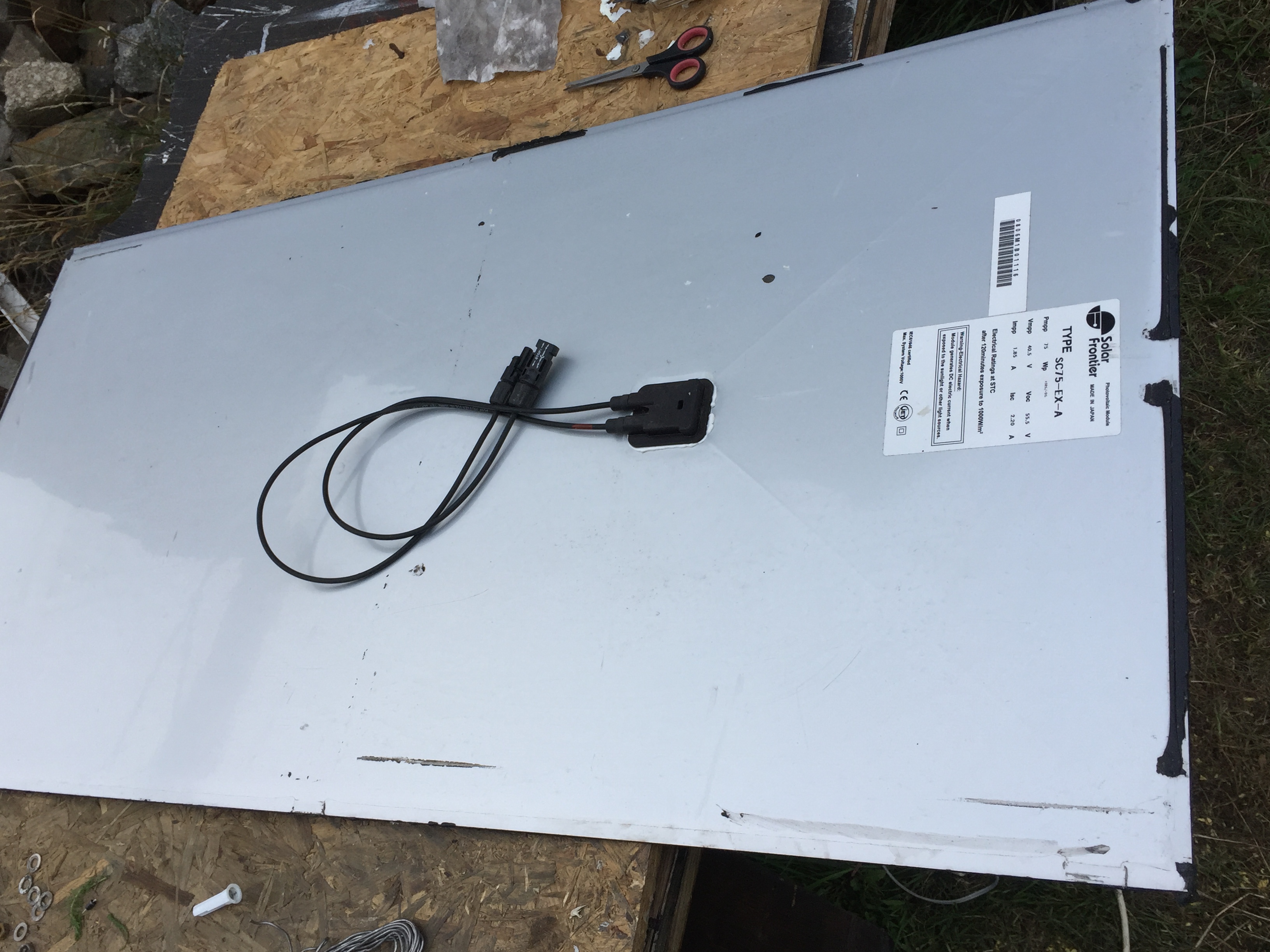

Podobné panely jako nabízí od něj od loňska používám, opravoval jsem je a dovolímm si popsat postup opravy protože i takové amorfy mají svoje místo na slunci (a to doslova). U mě to bylo v instalaci která měla být levná a postradatelná. Zemědělská instalace uprostřed polí co čerpala vodu a napájela ohradník.
P/ohled zblízka na uražený box. Jou patrné přívody na které se připájí nový box a zbytky lepidla. Zbytky lepidla se odříznou špachtlí pak se připájí nový box. U Martina jsem jich našel hromadu paletě hned vedle panelů. Neručím ale za to že tam jsou i teď. Blokovací diodu jsem uštípl, na boxu jsou i vývody zakončené MC3 konektory. Vodič pouze 1,5mm2 CU, nehodí se pro silnoproudější instalace.
Na nový box, který je vlastně z úplně jiného panelu se udělá "húsenica" ze sanitárního silikonu Potom se box otočí, zatíží a silikon se nechá vulkanizovat výsledek jak vypadá panel po opravě a 300Wp sestava za 250Kč je níže. Panely slouží a ikdyž jsou nezabezpečené na konstrukci v poli, kupodivu je ani přes zimu nikdo neukradl.

Na to lepení bych doporučoval spíš mamut crystal glue (PVA) - nemá to kyselou reakci jako silikon a líp to lepí...

u techto ty vyvody sou hlinikovy de to dost blbe , je toho cca 1000ks , je to v letovicich na trase brno-svitavy , tel.777491875

Panely co jsem opravoval měly pásky taky z hliníku. Pájení je v poho... vyzkoušeno.
Stačí použít pájecí kapalinu na hliník což je obyčejná kyselina fosforečná, drobná kapička na konec toho pásku a cín se chytne stejně ochotně jako na měď.
Kodl má pravdu,Mamut glue je jako lepidlo vhodnější.
