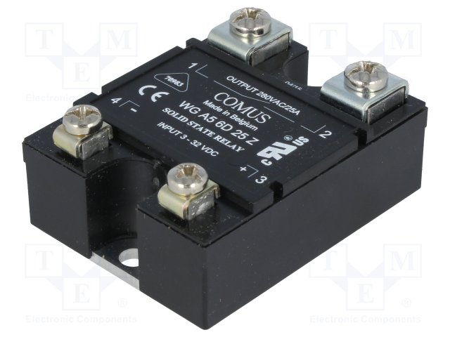

Re: Spínání pomocí SSR
Ja beru rele z eniky. Stoji 1000Kc a je v oohode.
[img]//uploads.tapatalk-cdn.com/201902 ... 179a10.jpg[/img]
- dumi
- Příspěvky: 2035
- Reputace:157
Jeste dodam, ze ma.fazove rizeni a ovladani 0-10V
