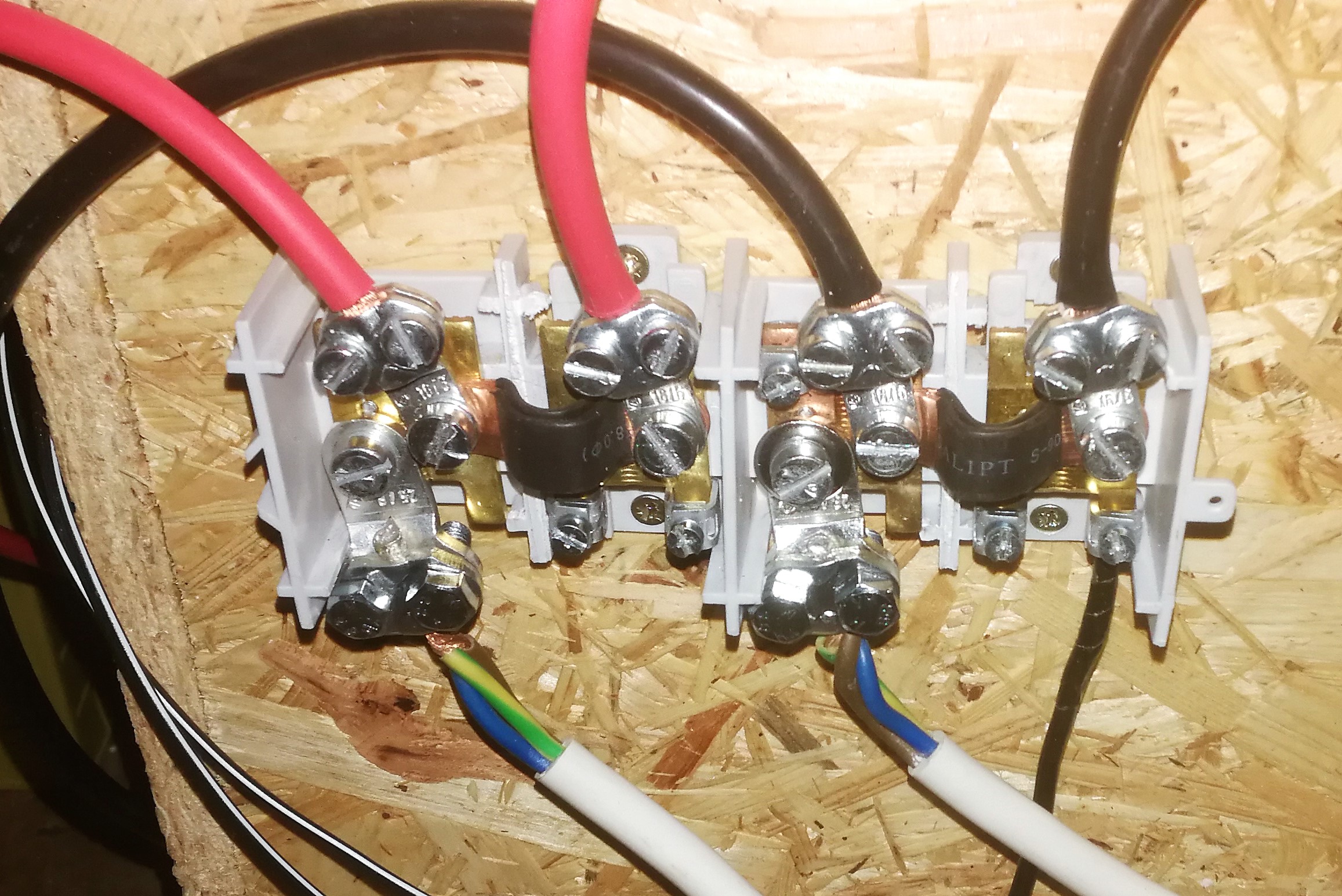

No v prvé řadě děkuji autorovi... Mám profi- na zakázku dělaný rozvaděč. Včera jsem ověřil dotažení šroubků a v podstatě všechny šroubky na výstupu = tedy ty, co jsem utahoval já doma - jsem dotáhnul o 1/4 a více otáčky. A potom díky za návod - aktuálně jsem hledat způsob, jak smysluplně a trochu i odborně propojit dva bateriové bloky 6kW tak, abych mohl samostatně odpojovat bez přerušení. Tedy vytvořit někde paralelní spojení. Ty stoupačkové svorkovnice s krytem, to bude ono

Ta "stoupačková svorkovnice"... řešil jsem, jak mít možnost provozu samostatných bateriových bloků bez přerušení provozu a současně údržbu. Vymýšlel jsem nějaké proudové DC přepínače, tam jsem se bál přechodových odporů. Tak jsem vzal tu stoupačkovou svorkovnici. Dělící přepážku uprostřed jsem odstranil. Propojovací pole spojil vždy dvě dohromady pomocí baterioých propojek z LIFEPO článků. A je to. Zkoušel jsem změřit přechodový odpor při plném zatížení měniče cca. 60A vybíjení a výpočtem odpor v řádu 0,xx mOHM. Takže super. Ještě plánuji výměnu původních šroubků za šrouby s matkovou hlavou pro lepší možnost utažení. A je tam i možnost připojení dalších "větví", například pro měřící účely.
P.S. spodní barevné vedou do měniče. Přijdou také vyměnit za solární 16 mm...
Re: Dotahujte šroubky.
Na dřevě teda není správně. Podložit aspoň 5mm cetris. Na odpojování baterek je určený tohle: emerson 50A a nebo silnější, 175A a víc, třeba 300A varianta se používá ve vyskokozdvihu.
Kdepak asi je jištění toho tenkýho drátu co vede z té stupačkové svorkovnice...
To je taková moje izolační bedna na baterie
Ano, ano, pod to ještě přijde izolační deska (teď jsem koukal, mám tam i uvnitř ten CETRIS
) a ten tenký drát, to je mínus ze zálohovací nabíječky, Plus je odpojený, ten jsem jen zkoušel, co to udělá při nabíjení na přechodovém odporu. A ty slabé vlevo, to je měření CellLog, to vede za roh, to tam není propojeno.
