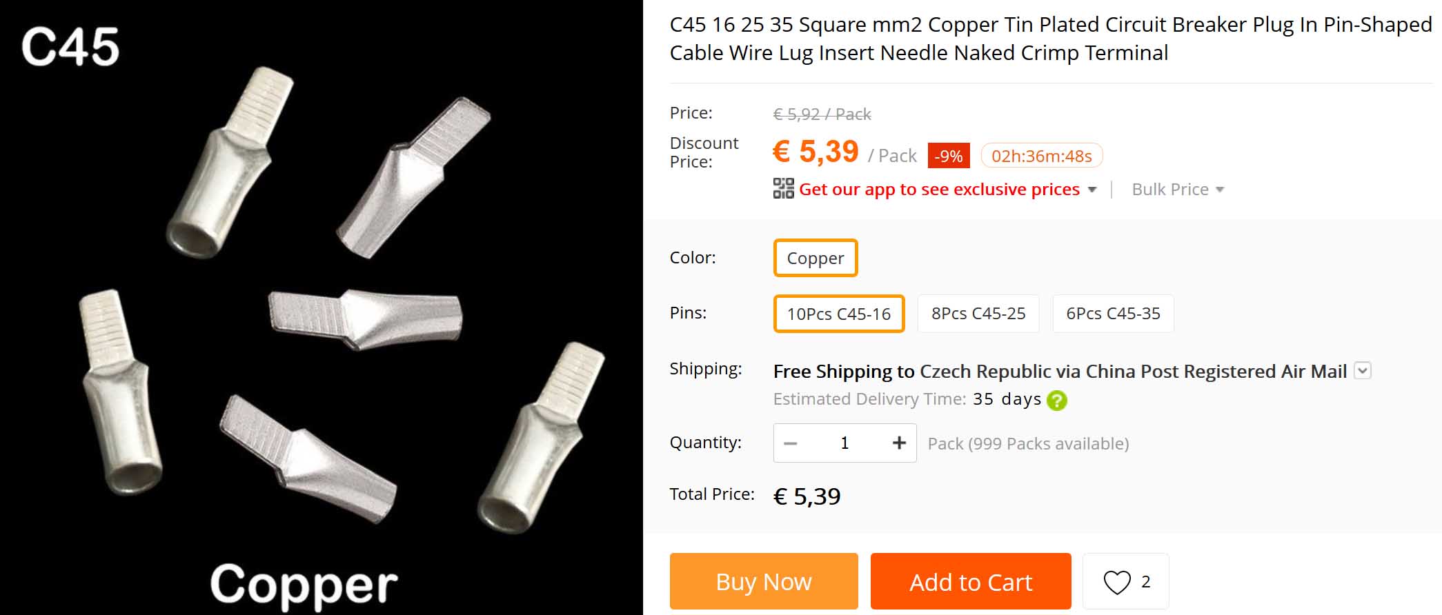

Díky za nakopnutí správným směrem. Koukal jsem, že existují i krimplovací dutinky do jističů.
Dutinka do jističe
Dutinka do jističe

Tady takovy adaptery obcas v praci pouzijem, ale me se to nejak nezda. Ma nekdo zkusenost co udela ta mininozicka co z teho leze pri velkych proudech?
Prikladne kdyz byl pouzit odpojovac FH000 kterej je do 160A a pomoci tohoto adapteru jsme do toho pripojovali ayky 95mm2 ale ta noha ma prurez nejakych 25mm2 - to se me zda nejaky ridky.

U odpojovačů FH je nutné dimenzování přívodních vodičů dle instalované pojistky a výrobcovy tabulky. Je to i z důvodu odvodu tepla . Takže noha která by snižovala průřez není moc dobrý nápad obzvlášť u FV aplikací kde proudy nejsou proměnné jako v případě spotřeby domácnosti, ale pohybují se leckdy dlouhé hodiny v poslední třetině povoleného zatížení. Zkušenost rva je naštěstí z důvodu jističe nikoli pojistek bez dodatečných finančních nákladů.

A to je prave to. V katalogu oezu jsem zadny proudovy udaje techto reduktoru nenasel. Je to divny, nelibi se me to.

Dost často se tyhle redukce používají tam, kde je dlouhý vedení - třeba 300m přípojka k RD AYKY4x35mm2 a na konci je potřeba to nějak zapojit do 3x25A jističe. Spíš to beru ze zkušenosti se slaněnejma vodičema v rozvaděčích - i když je všechno v dutinkách, tak k tomu přijdu za dva roky a lidskou silou jde prakticky každej šroubek dotáhnout o půl otočky, kdežto tvrdý dráty se dotáhnou dvakrát )asi se ten drát trochu dotvární podle svorky) a pak už je to na dalších 20 let beze změny.

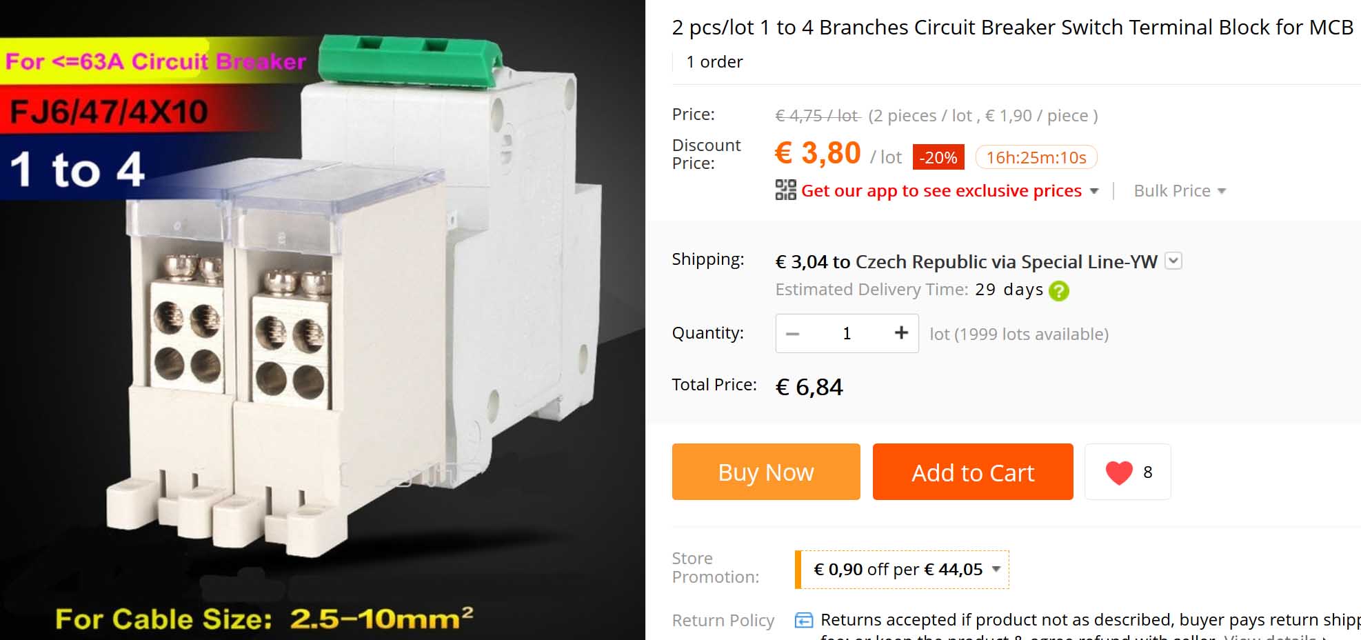

Teď jsem ještě našel zajímavý připojovací nástavec pro ty, kteří vedou jednotlivé stringy dolů, kde je spojují do jednoho. Tady by šlo o spojení max. 4 stringů. Vypadá to dobré pro puntičkáře, kteří dbají i na estetiku. Ale vyžaduje to správný jistič, do kterého se vejde jazýček z druhé strany
svorka do jističe
svorka do jističe
https://www.aliexpress.com/item/2-pcs-l ... 26686.html
43 kWp, LiFePO4 46 kWh,

Zajimavy reseni.
Ja napriklad 4 stringy ve venkovnim boxu spojoval pomoci ekvipotencionalnich svorkovnic. Jasny neni to zamysleny pouziti, ale je to pokovenej medenej blok na izolantu na din listu pridelatelnym. Ma to mnoho der na 6mm tak akorat a pak i na 16mm svod. Lepsi nez radovky, cokolady, krucosvorky a ruzny waga...

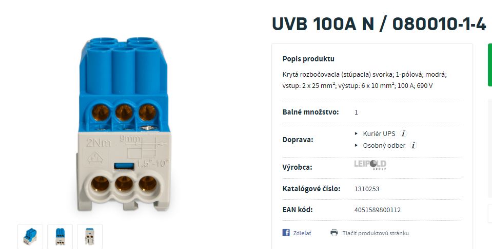

DanoP
Příspěvky: 938
Registrován: stř črc 06, 2016 12:27 pm
Bydliště: Trnava, Slovensko
Re: Dotahujte šroubky.
Příspěvek od DanoP »
Pouzivam toto
nasiel som to na regali v obchode ked som zhanal nejaku svorku na vacsi prierez na DIN listu. Byva to v roznych farbach, v cervenej ale nie.

To je podobné, jako
Svorkovnice
Svorkovnice
https://www.aliexpress.com/item/UKK80A- ... 40742.html
Už vím, co bych udělal na elektrárně jinak. S těmi svorkovnicemi je vyřešeno i místo připojení přepěťovek.

diablo007 na 99% je to tady tato.
https://www.emas.cz/elektro-becov-i2286 ... c-s-krytem
http://eshop.elektrobecov.cz/eps-4-c-s- ... 77781.html
ma to aji peknej dekelek, vypada to vzhledne. Na tech par desitek amper je to uz trosku overkill :-D
Příspěvky: 7421
to o příspěvek výš vypadá podobně jako stupačková svorkovnice. Já mám uzemněnej - pól, navíc instalace do 120V jmen. napětí stačí, když má základní izolaci. - mám propojený normálním PE můstkem a + póly vedou přímo do OPV, jejichž druhý konce jsou propojený 16mm2 hřebínkem... Ta svorkovnice pospojování je fakt asi zbytečně masivní. Ještě bych pochopil použití stupačkové svorky, ale zase jestli nikde nechyběla, tak co...
