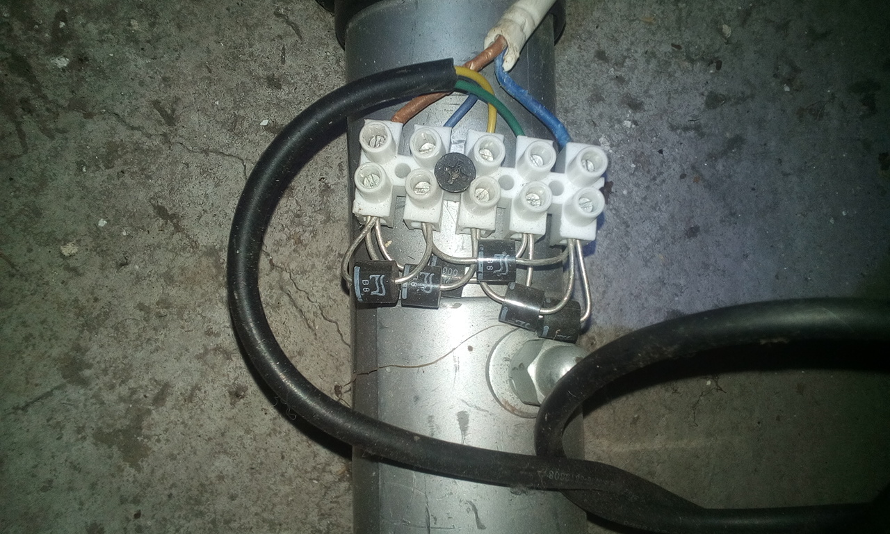

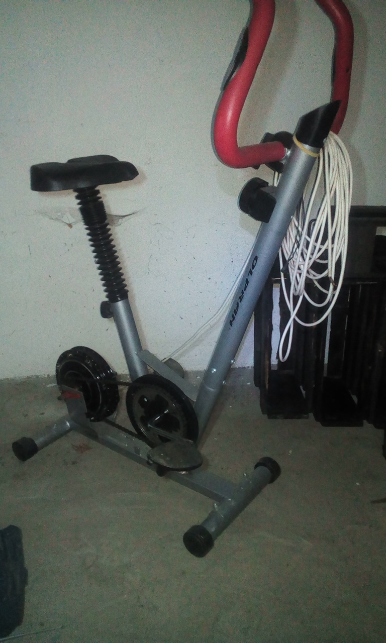

- JonasPP
- Příspěvky: 1199
- Reputace:150
- Bydliště: Okolie Popradu SR
Re: Elektrifikace cvičebního stroje
Ja mam doma stacionar prerobeny z odpadu,ale generator je z činskeho hnusneho elektrobajku,čo sa pre rozmer nedal nijak inač použiť. Pokial viem,tak uplne pohodlne som šlapal cez 60W bez zapotenia dlhodobo a max už nepamätam. Normalne idem ho stiahnuť k meraniu a prihodim zopar fotiek.
oprašin stare spomienky.
Odoslané z IRON_2 pomocou Tapatalku

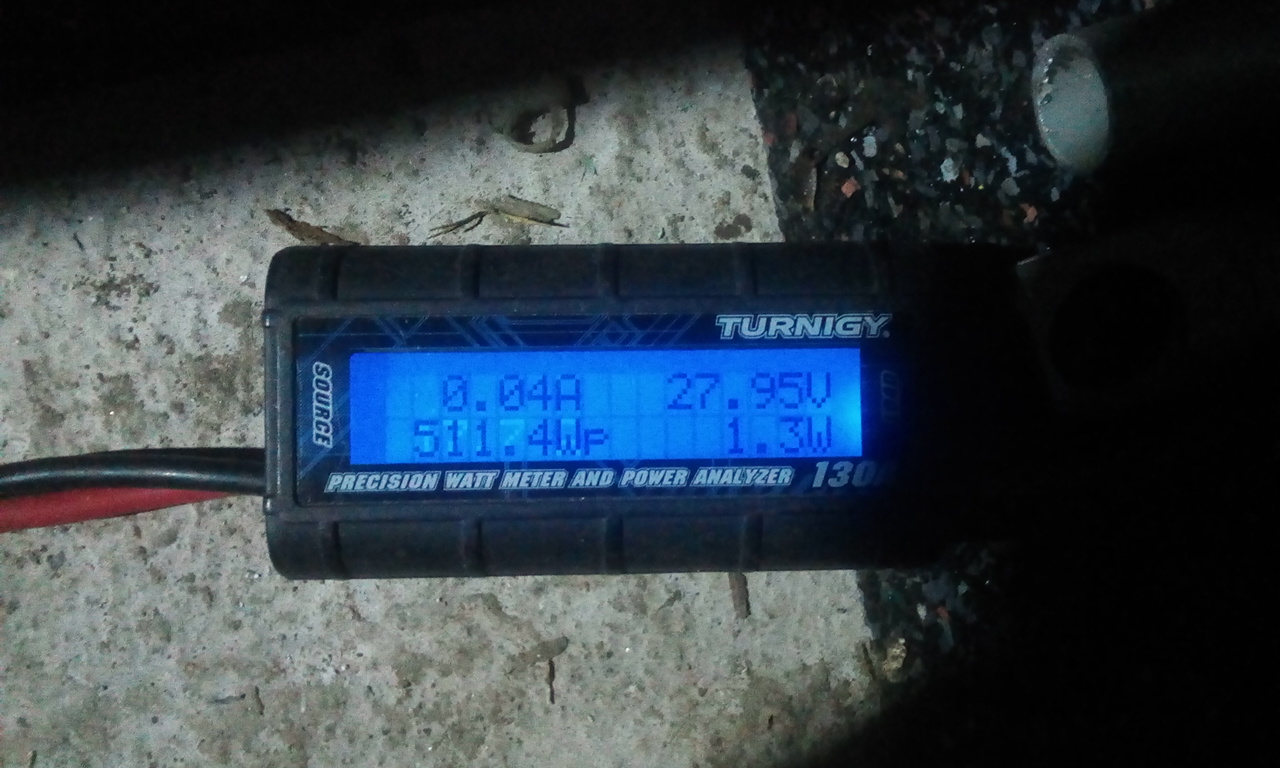

- JonasPP
- Příspěvky: 1199
- Reputace:150
Tak prve maximum čo som nameral bolo 510W -,uplna lahoda,že sa človeku ani nezda,že šlape bolo priemerne 45W taku pol hodinku-hodinku sa da zvladnuť 75W a takych 10minut sa da 160W potiahnuť,ale to už isto bude normalny bežny človek odrovnany. Treba ale ratať,že aj ten motor ma dajaku svoju učinnosť,mam tu 11m kablu o hrubke 2x0,75 a aj mostik mam spraveny z najlacnejšich diod.
Ešte som skusil zo seba dostať maximum,tak som zhodil stare kanady a na boso som dal 542W.
Ale to som po pol minutke nevladal ani sa obuť.
