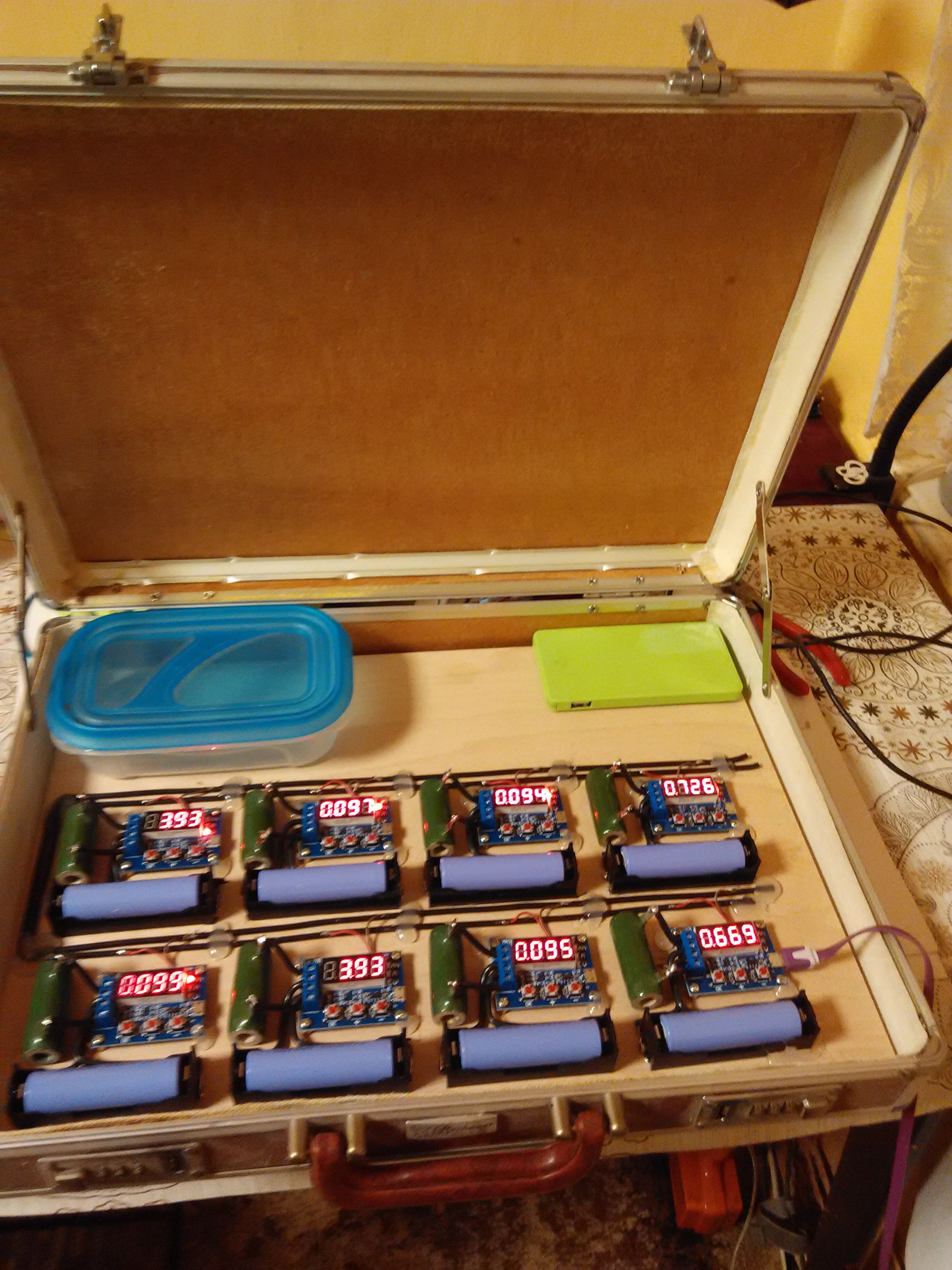

Protože potřebuji občas změřit kapacitu více kusů (asi 1000) článků 18650, což vyžadovalo hodně času, rozhodl jsem se postavit přenosné měřící centrum na 8ks článků pro kontiunální celodenní průběh měření. Napájení obstarává nabíječka na smartfone a v případě cesty do a z práce powerbanka. Tuto když jsem testoval na 1 až 3 kusech modulů odmítala spolupracovat a po chvilce se vypínala. S 8 moduly už pracuje bezchybně. Asi potřebuje větší odběr.

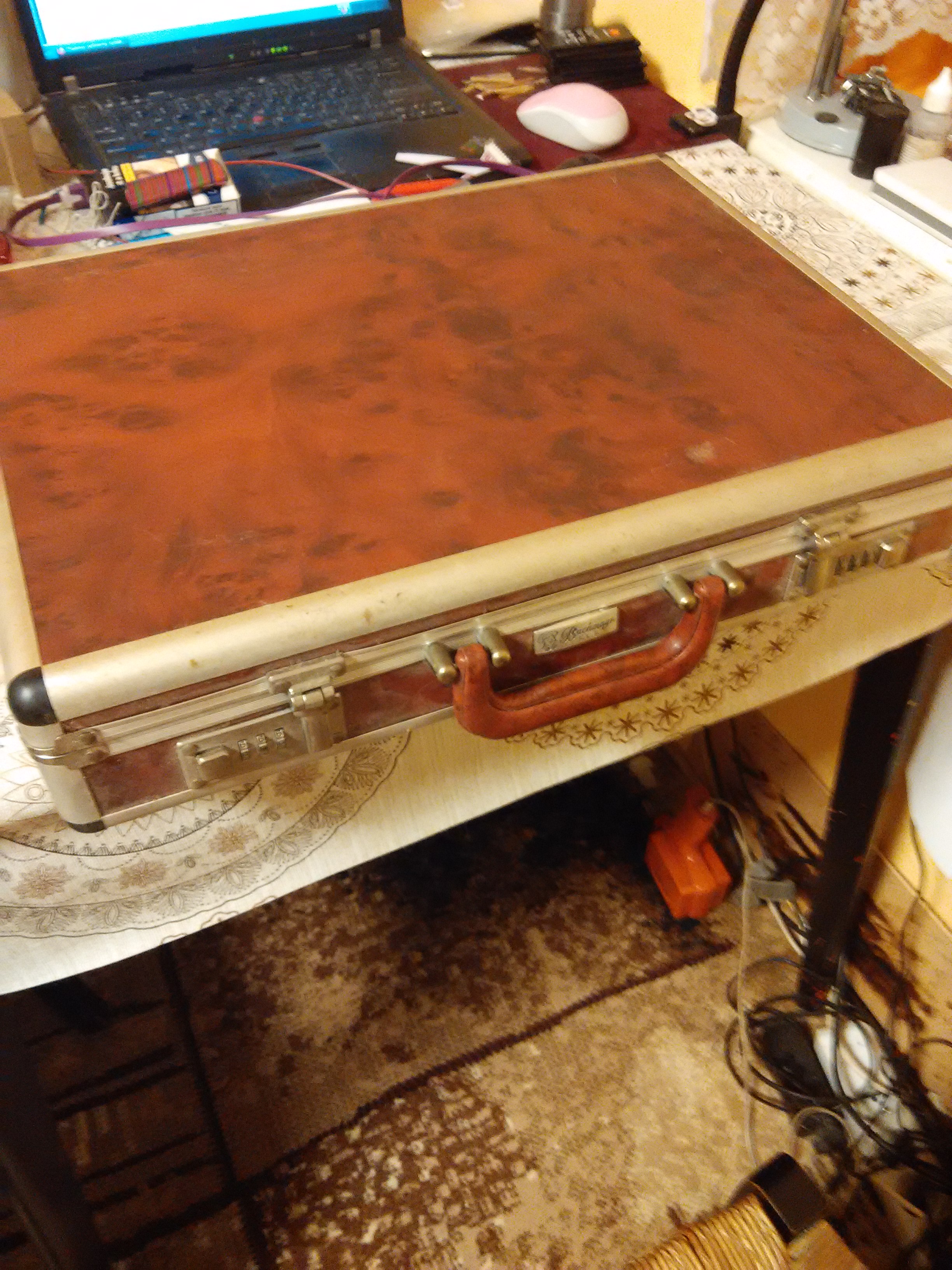

Kufr je nalezenec z kontejneru, původně asi od nějaké sady nožů. Je to popundekl, ale na tohle bohatě stačí.

Vybíjím do odporu 5R6, takže kolem 3 hodin při kapacitě 2 Ah.

Dělám většinou jen jeden cyklus. Nabiju, nechám odstát minimálně 2 týdny a potom měřím.
V okamžiku kdy baterie nemá napětí na očekávané úrovni tak ji vyřadím. Nabiji na 4,12 a po odstátí musí mít min. 4,08.
Pokud se hřeje při nabíjení tak už je vyřazena, pokud se hřeje při vybíjení bez milosti vyřadím.

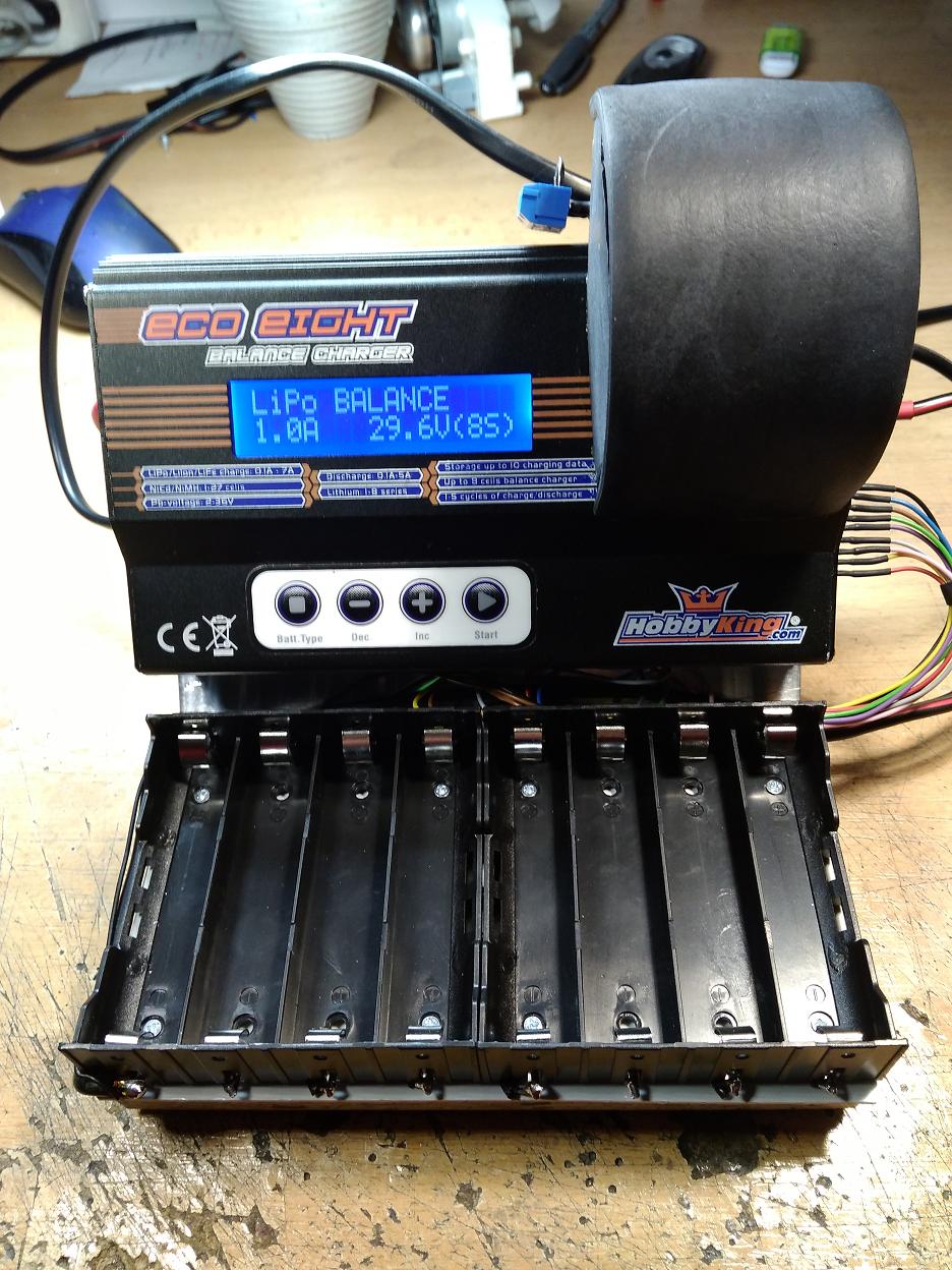

K testovani akumulatoru 18650 pouzivam upravenou 8S modelarskou nabijecku-vybijecku.
Zdroj 230 V /16 V 3,36 A,presny odpor pro detekci vybijeciho proudu[modra svorkovnice s kratkym odporovym dratem],2x pouzdro na 4 ks 18650 z Aliexpresu,ventilator je prekryty obloukovitym cernym pouzdrem a vzduch je nasledne veden na chladic nabijecich a vybijecich tranzistoru.

Neumi vybijeni,dokaze orientacne merit vnitrni odpor akumulatoru,spokojenost.

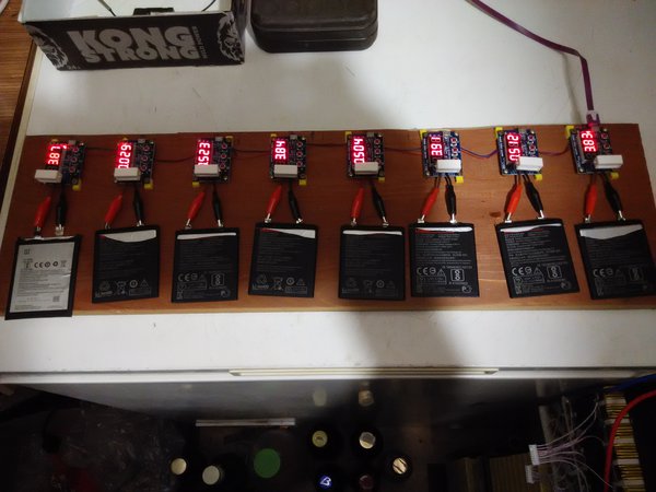

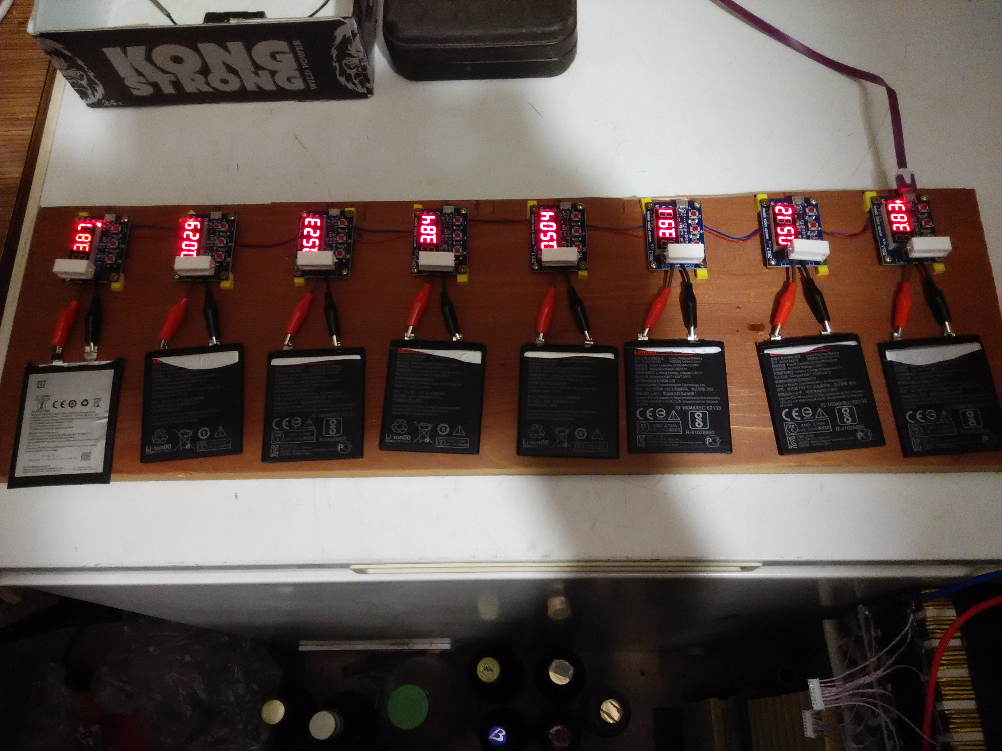

Protože se mi sešli nějaké prizmatické články a namátkové měření kapacity ukázalo dost velké rozdíly, postavil jsem další měřidlo na 8 článků, tentokrát s krokodýlky na měření prizem. Použité moduly jako u kufříku na měření 18650, který zrovna slouží u diablo007.
