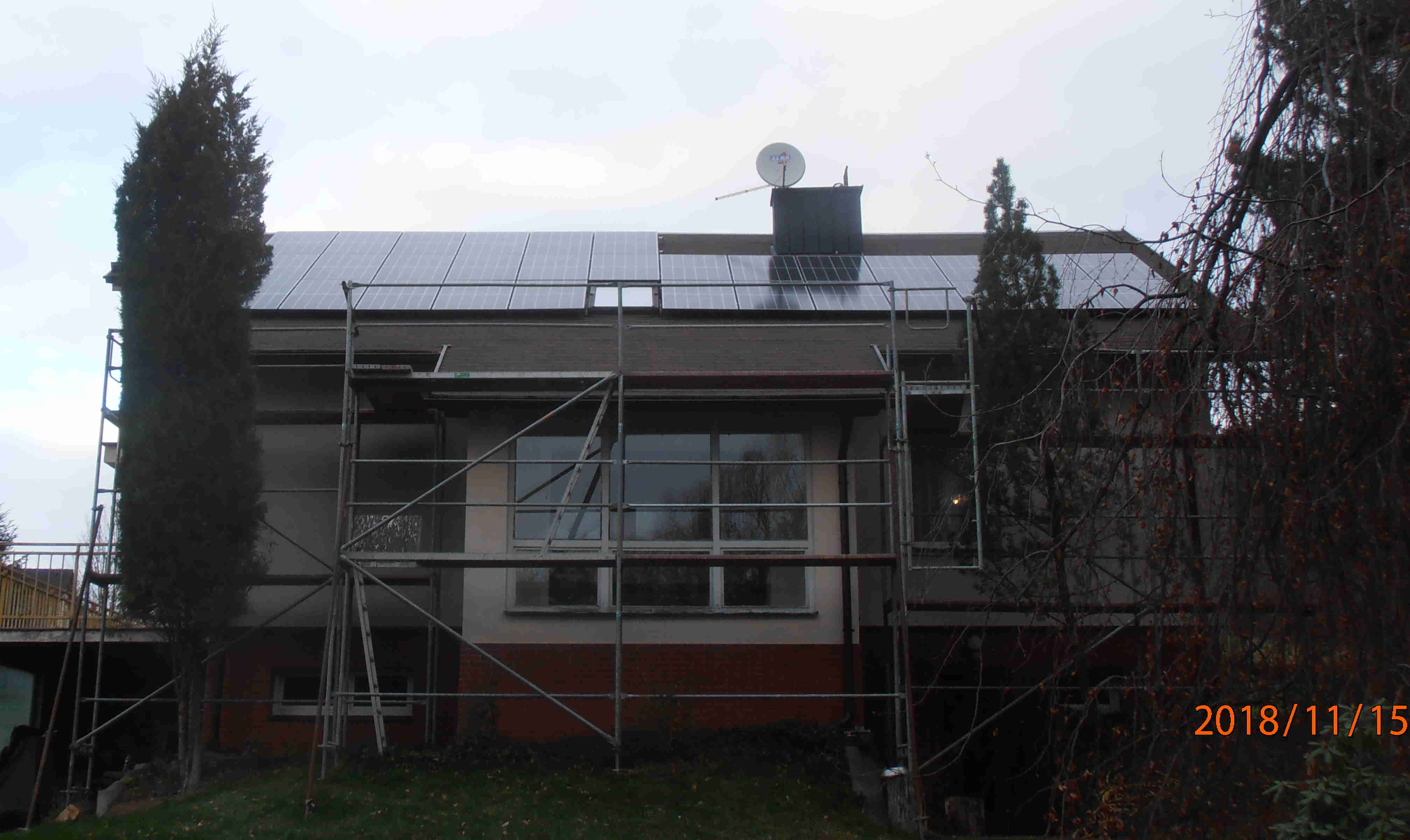

3 fáze, 9,92kW, 14,4kWh
Solární systém obsahuje 31 panelů Q CELLS Q.PEAK DUO-G5 320W a třífázový střídač SolaX X3-HYBRID-10.0T s výkonem 9,92kW. Akumulátory tvoří 6 kusů Pylontech H48050 LiFePo4 s celkovou kapacitou 14,4kWh v mobilním racku. Popisuje se zapojení svorek v síti TNS, nutnost svodičů přepětí a rozdíly v návodu k měniči, zejména u prvního spuštění a EPS výstupu. Systém lze provozovat i bez akumulátorů jako On-Grid. Důležitá je správná konfigurace ochrany a uzemnění, zejména při ostrovním provozu a EPS režimu.

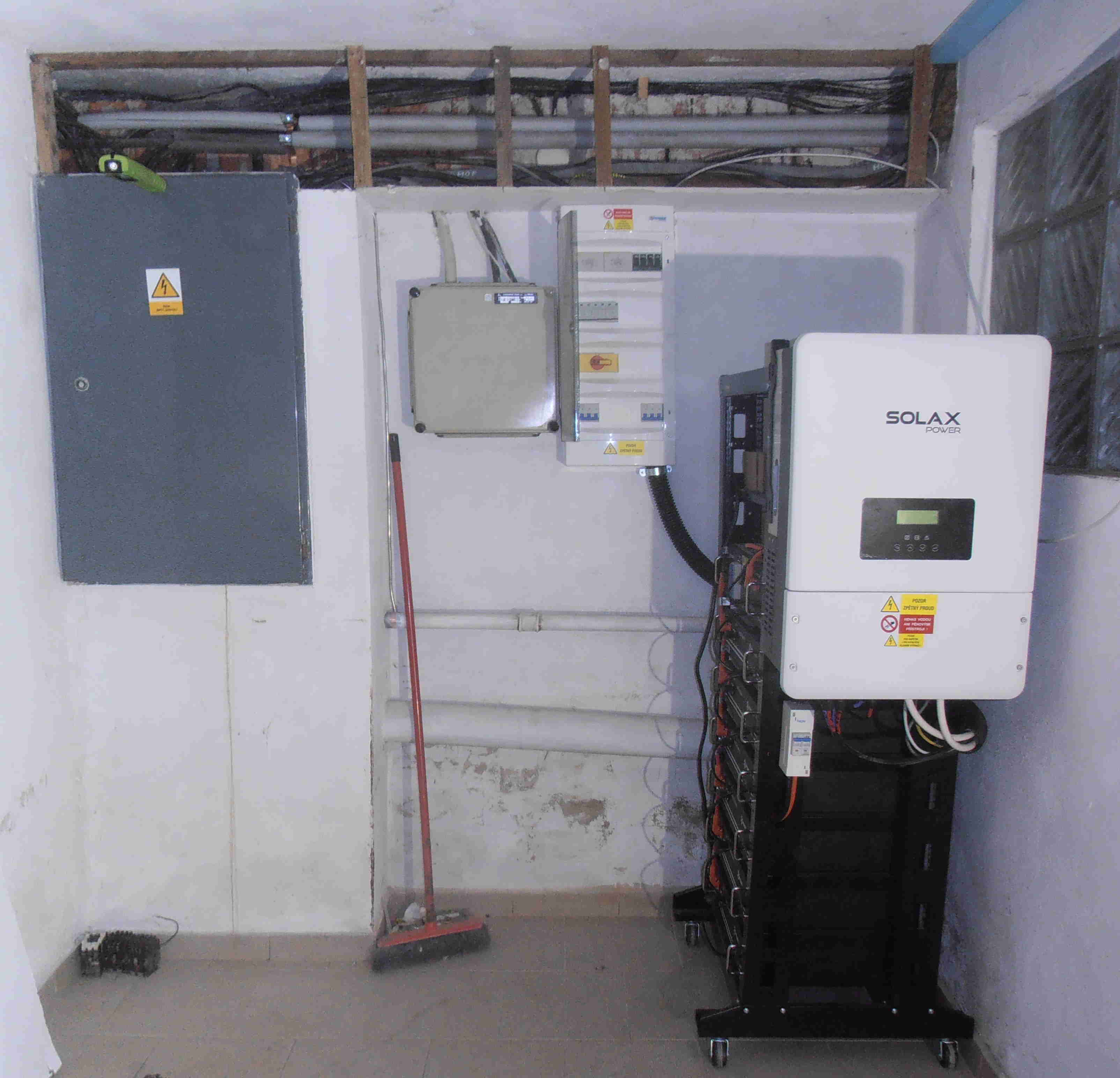

Panely: 31 kusů Q CELLS Q.PEAK DUO-G5 320W
Střídač: SolaX X3-HYBRID-10.0T https://www.solaxpower.com/en/x-hybrid-three-phase/
Akumulátory: 6 x Pylontech H48050, 2,4 kWh, 48V, 45~54V, 50Ah, 25A, LiFePo4, celkem 14,4kWh, 288V, 25A v Rack rámu na kolečkách s prostorem na další 3 kusy. Pro další akumulátory by se musel dokoupit další Rack. Líbí se mi i zákazníkovi že je to na kolečkách, takže když je potřeba tam uklidit, vymalovat atd... tak to jde posunout. Je vidět že spousta ochranných varistorů tam není osazených. Takže svodiče přepětí jsou nutné. V návodě k měniči jsou drobné chyby, například v části popisující první spuštění chybí bod č. 8 a tedy 5 sekund podržet tlačítko “Enter”. V návodu k jednofázovému střídači to je, ale u třífázového jim to vypadlo a končí to bodem 7. A potom můžete čekat celý den a střídač se nespustí
Také nesrovnalosti ve špičkovém výkonu na EPS, někde je 14kW po dobu 60s a jinde zase 16kW po dobu 60s.
Také to zapojení svorek měniče v síti TNS je v tom návodu dost zvláštní. Vypadá to že tam při ostrovním provozu spínají relátkem N s PE a když náhodou nesepne nebo se to někde přeruší, tak nebude fungovat ochrana neživých částí jističi ani chrániči
Pozor na to že svorka PE v řadě svorek EPS není s ničím spojená a vede zřejmě pouze na to relé. Standardní svorka PE spojená s šasi střídače, varistory, filtry atd... je hlouběji v přístroji jako šroub s maticí. Zapojil jsem to pro sít TNC (to v návodu chybí) a myslím že je to bezpečnější, nehrozí odpojení nulového vodiče a zničení spotřebičů a také přerušení spoje N s PE a nefunkčnost ochran a lze tak i dosáhnout nižší impedance. Dále na jednotlivé okruhy spotřebičů, světel a zásuvek už je klasická síť TNS.
Zatím jsem vyzkoušel že střídač funguje i bez připojených akumulátorů, kromě EPS výstupu. Takže ho lze používat i jako klasický On-Grid střídač a akumulátory dokoupit později. Zatím při testech z panelů lezlo asi kolem 1,5kW, krásné ticho, žádný hukot větráku jak u InfiniSolaru, nic se nehřeje.
Při prvním zapnutí to vše našlo, elektroměr i akumulátory, nebylo to potřeba nijak konfigurovat. Jen se mi nezobrazil průvodce prvním nastavením a menu nastavení je zaheslované, takže to teď řeším s dodavatelem střídače.
Výchozí nastavení střídače je pro součtové měření, pokud to má někdo jako oficiální elektrárnu s 4-kavadrantním elektroměrem tak je nutné v nastavení změnit Phase Power Balance z výchozího Disable na Enable.
Elektroměr pro střídač podle kterého se reguluje výkon je dost velký, ale má displej a možnost nepřímého měření. Zatím nevím jestli je tam možná nějaká kalibrace 0 výkonu jako u InfiniSolaru. Se střídačem je datově propojen, takže regulační rychlost bude asi pomalejší než u střídačů a měničů s interním čidlem nebo s klasickými transformátory proudu.
Za stejnou cenu (cca 288 tisíc Kč elektrárna + 171 tisíc Kč akumulátor bez DPH) by to teď bylo s účinnějšími panely 325W (320W už nejsou), ale tam už překračujeme ČEZký byrokratický limit 10kW legálního zdroje bez licence. Takže by to bylo jen s 30 panely 325W = 9,75kW a nižší ceně.

Je to HV verze Pylontechu která má oddělenou BMS asi ovládá jednotlivé moduly a moduly si asi řeší už jednotlivé články samy. Bez řídícího modulu ta HV verze asi nefunguje, na ni se to i zapíná, bez toho řídícího modulu se ty ostatní akumulační moduly asi ani nezapnou.marko250 píše:Ten řídící modul ovládá kompletně jednotlivé články v modulech a bez něj se děje co?
Skládal jsem to podle obrázku jak jsou originály Pylontech X1, H1 a M1. Mezi moduly je šuplík aby modul držel i vzadu, jinak by visel pouze za ten čelní panel a kroutilo by se to. Pouze ta BMS je bez šuplíku, protože je lehká. Místo šuplíku by se dali použít i nějaké úhelníky které by to podepírali. Vyšlo mi to na mezeru tuším 4 čtverečky mezi maticemi v tom Racku, ale bez šuplíku na těch úhelnících by mohla být i menší mezera.marko250 píše:Na tu montáž do racku je stanovená mezera mezi nima a to nejen kabelem?
Nic z toho zatím netestováno, slunce nesvítí a nelze to oficiálně provozovat. Když jsem tam byl tak panely dávali kolem 300W s jednou špičkou kolem 1,5kW a nabíjeli akumulátor, bylo to i odpojené od sítě. Nic nehučelo a nepískalo a žádný ohřev jsem nezaznamenal. Napětí ani proud jsem zatím nikde nenastavoval. Má to zapojenou komunikaci tak ať si to vykomunikuje podle potřeby jinak by ta komunikace neměla žádný smysl.marko250 píše:Hřeje tam nějaká ploška při nabíjení,nemyslím články,ale něco co se podílí na nabíjení?Snižoval jsi úroveň horního napětí pro ně a při jakém napětí se odpojí ty Li-ion Pylontechy?

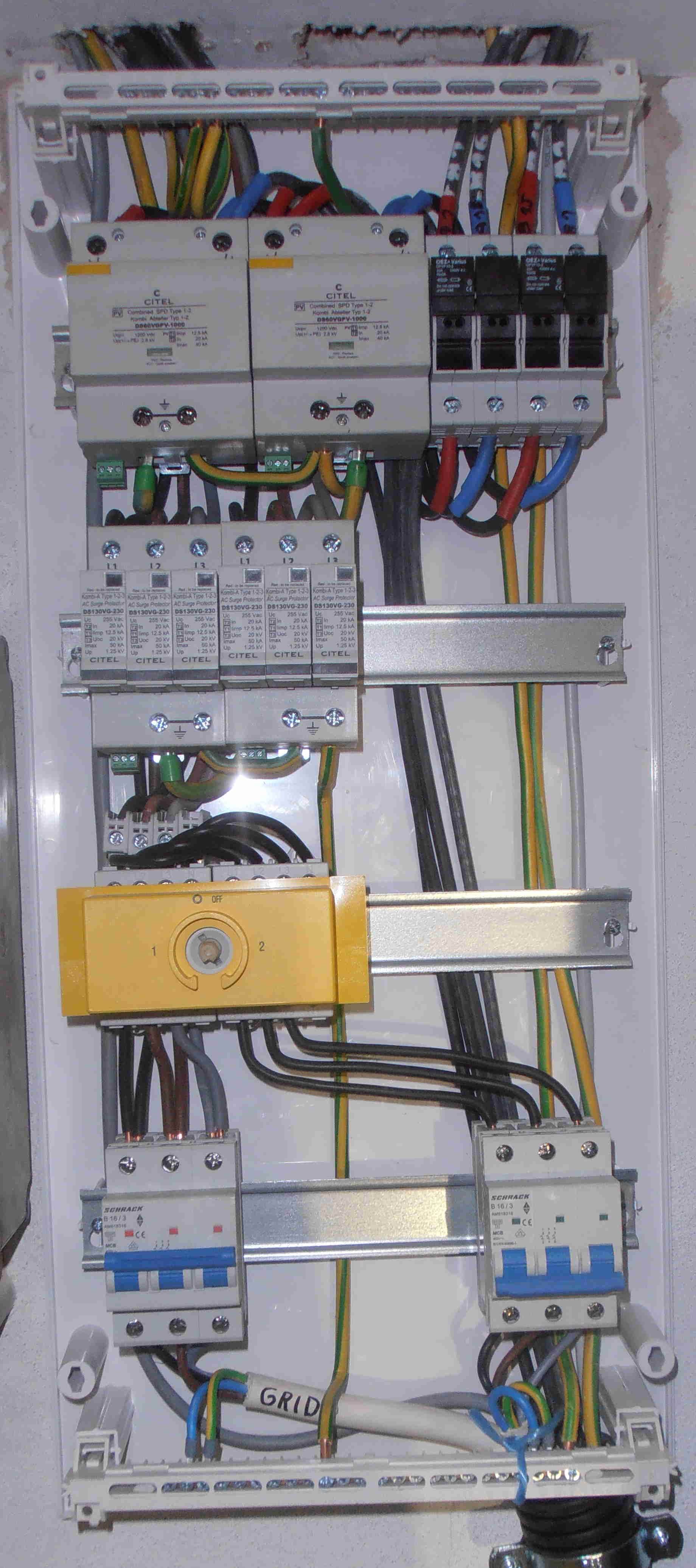

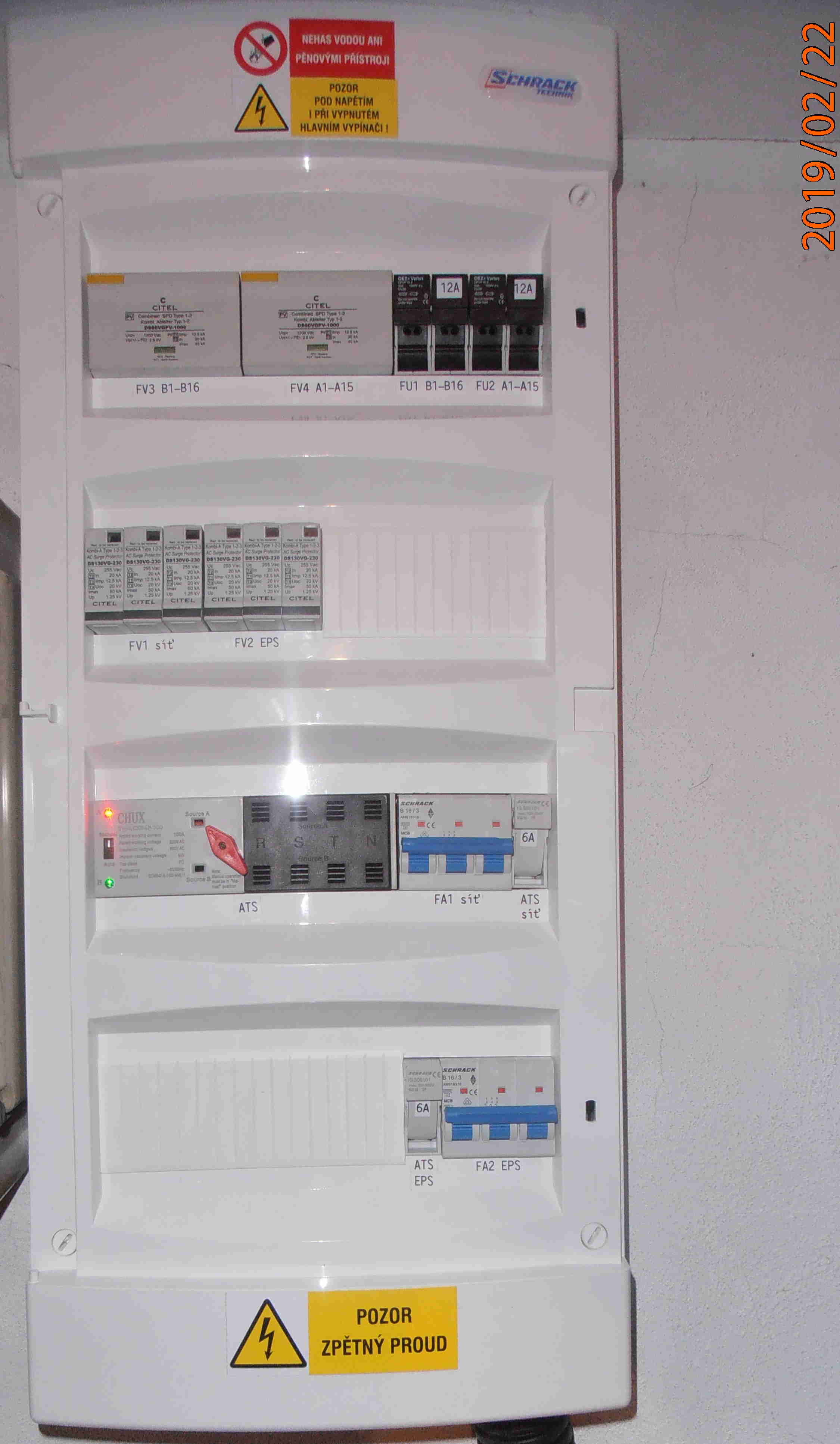

Aktuální stav rozvaděče s ATS.
Ten ATS potřebuje dost vysoký proud na přepnutí, dal jsem tam tedy raději pojistkové odpínače a 2A i 4A pojistky to přepálilo až 6A to udrželo a došlo k přepnutí přepínače. Přepnutí je jen okamžik, protože přepínač nemá vypínací mezipolohu. Na ATS svítí obě LED červená i zelená i když je nouzový výstup EPS střídače bez napětí. Ve skutečnosti je na EPS asi -50V proti zemi a ta LED na to svítí. Jak je to napětí tvrdé jsem nezkoušel, možná se to tam dostává přes kapacitu nebo varistory. Na funkčnost to nemá vliv.

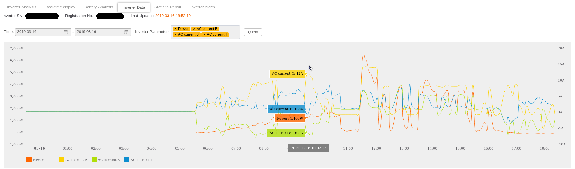

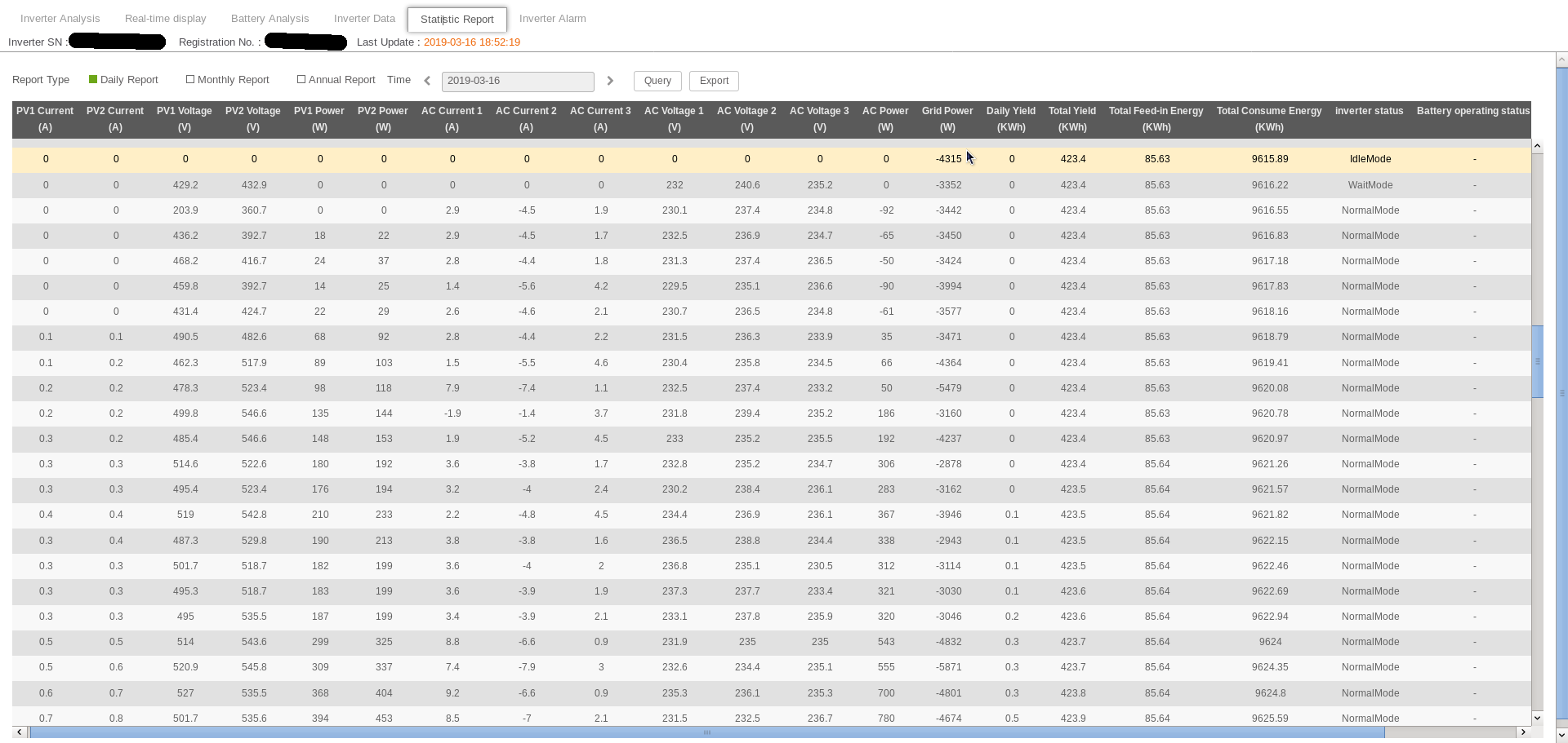

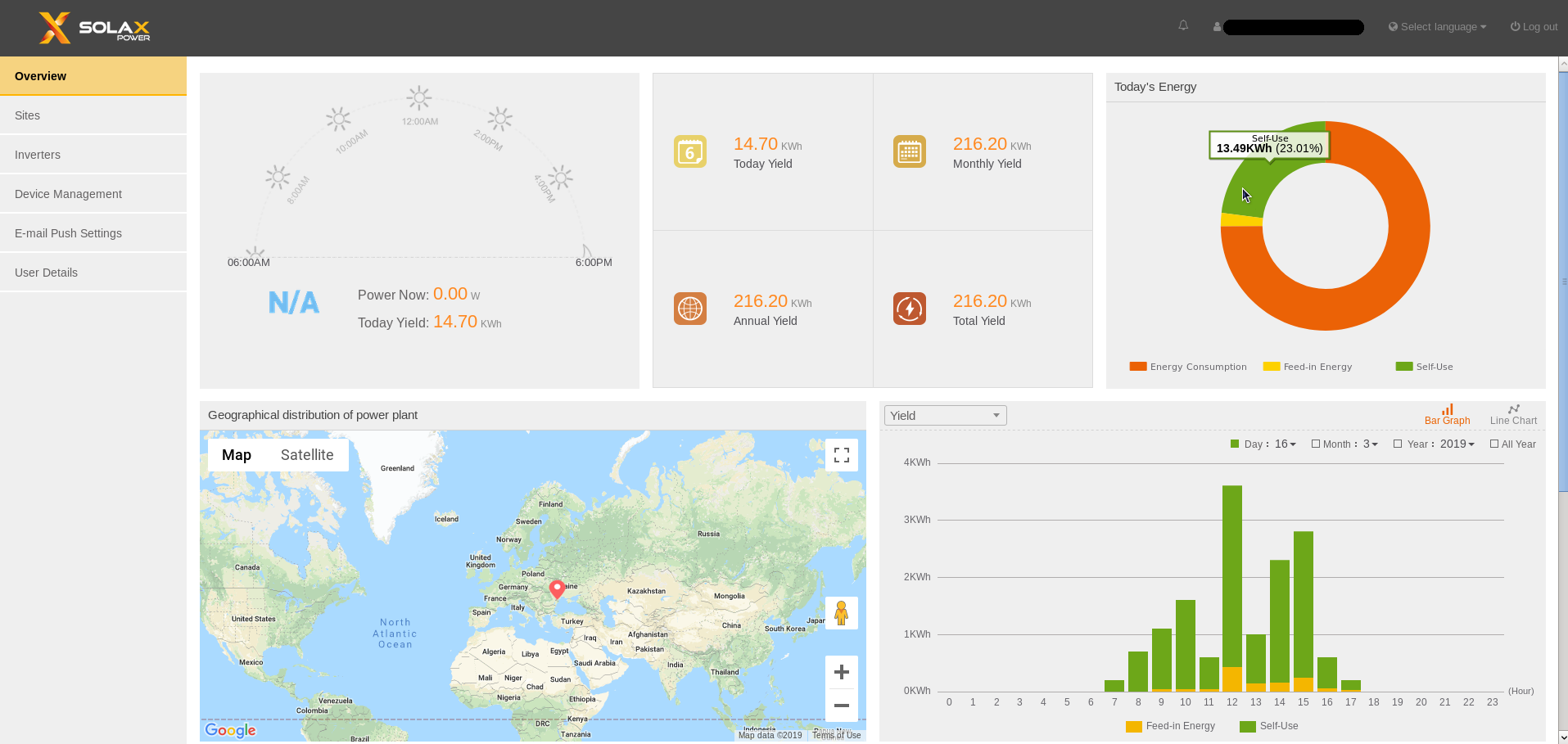

Aktuální výroba od spuštění 22.2.2019 je 438,10kWh, monitoring na webu výrobce ukazuje méně 216,2kWh, protože jsem ho zprovoznil až později.
Nový monitoring https://www.solaxcloud.com je dost bída. Je tam vidět pouze výkony. Nejsou tam nikde vidět fázové proudy napětí výkony na straně sítě, soláru i akumulátoru. A když se přeruší spojení tak měnič si žádné data neukládá a po obnovení spojení je nedoplní. Takže v grafu výkonů jsou občas při výpadku spojení 0 hodnoty i když ve skutečnosti tam tekla energie.
Jediné co je tam zajímavé je že přes ten monitoring je možné se dostat do střídače a přenastavit jej, ale když není vidět jaké jsou kde hodnoty napětí, proudů a stav akumulátoru tak je to asi celkem k ničemu. Nelze přes to udělat ani aktualizaci firmware, to jde pouze přes USB
. No je to nové, nevím jak vypadá ten starší, snad to ještě dodělají.
Drobnosti na další vylepšení:
V grafech jsem si všiml že vlastní spotřeba střídače při výrobě ze soláru je až 125W a když výkon ze soláru poklesne pod tuto hodnotu tak střídač více spotřebovává než vyrábí
Střídač podle mne dost pozdě ukončí výrobu, až asi 40 minut po tom co výkon soláru klesne na 0W. Potom se i střídač vypne a má spotřebu jen jednotky W (wifi s monitoringem). Střídač by měl ukončovat výrobu v okamžiku když už výkon soláru nedokáže pokrývat vlastní spotřebu. To je chyba v nastavení které ale není přístupné, možná i napevno naprogramované ve firmware.

Tak omlouvám se, všechna potřebná data v tom monitoringu jsou, musí se kliknout na Inverters a tam kliknout na daný střídač.

3)
Chápu to správně, že v noci se tedy nejede z baterek, ale z DS a celý střídač je pouze v pohotovostním režimu? Teprve při výpadku DS střídač rychle nastartuje svůj EPS výstup a začne konzumovat baterky?Tomas píše:Střídač podle mne dost pozdě ukončí výrobu, až asi 40 minut po tom co výkon soláru klesne na 0W. Potom se i střídač vypne a má spotřebu jen jednotky W (wifi s monitoringem). Střídač by měl ukončovat výrobu v okamžiku když už výkon soláru nedokáže pokrývat vlastní spotřebu. To je chyba v nastavení které ale není přístupné, možná i napevno naprogramované ve firmware.
4) Jak je možné, že podle grafu se baterie začaly vybíjet cca v 17h a do 21h už byly na 21%? Nebyl to jen nějaký test EPS? Protože jestli jsem to pochopil správně, tak po západu slunce se střídač přece vypne a žere jen CPU a WiFi.
5) Podle té mapy to vypadá, že se jedná o instalaci někde u Černého moře
6) Rozšíření kapacity baterie se v tomto případě dá udělat přidáním několika dalších cihel sériově. Ani výrazně větší napětí baterie než 300V by SolaXu nemělo vadit, jelikož jestli jsem to správně pochopil, on k baterii přistupuje podobně, jako by to byl další vstup na solární panely. Akorát tento vstup umí i nabíjet a ví, že ve skutečnosti je to baterka. Chápu to správně?
Pokud jde o to, že při západu slunce střídač ještě 40 minut běží, ikdyž jeho vlastní spotřeba je větší než výroba, někdy se to dá odladit zvýšením hodnoty PV napětí pro start/stop integrovaného reglu. Otázkou je, zdali tam taková volba je dostupná.
Díky!
Youda

Je prý i nějaká lokaní aplikace na monitoring pro Android, ale to jsem nezkoušel. Zákazník mi ale volal že to nainstaloval a funguje mu to. Co tam ale vidí nevím.
Tak Fronius si tuším pamatuje data tři měsíce zpětně a doplní je po navázání spojení, bývalé Danfossy asi taky nebo měsíc, už nevím. Paměť alespoň na jeden den než se to vypne a přejde do IdleMode tam mohla být. Je to ve sklepě a není tam dobrý signál wifi, druhá možnost je připojit to LAN kabelem.
1) modbus elměr (už je i menší verze na 4 moduly) dává střídači informaci jestli je ve směru do distribuční sítě v odběru nebo v dodávce a podle toho reguluje střídač výkon. Regulační odezva je samozřejmě velmi pomalá oproti tomu když se to měří analogově (proudovými transformátory) nebo jde všechna energie přes střídač. Nenašel jsem tam ani žádnou kalibraci na jednotlivé fáze jak to má Infinisolar, možná se to kalibruje v tom elektroměru, to jsem nezkoušel.
2) Přesně tak to funguje. Při normálním provozu není na výstupu EPS napětí, jen při výpadku sítě. Ten přepínač sítě má prioritu síť, takže i kdyby bylo na EPS napětí tak zůstane trvale přepnutý na síť a po výpadku sítě by se přepnul. Priorita je dána zapojením, když by ten přepínač někdo zapojil opačně na svorky nouzového zdroje dal síť tak by byla priorita opačná, měl by ji nouzový zdroj.
Stále aktivní EPS je by byl jen kdyby nebyly zapojeny svorky sítě (nebo vypnutý jistič) to ale není výhodné, střídač by nemohl dodávat do sítě a v tom nouzovém režimu by zbytečně běžel trvale a měl by vysokou spotřebu.
Lze zapojit celý dům na ten výstup EPS a zálohovat tak celý dům, ale tady mají přímotopy a bojler a tepelné čerpadlo/klimu (vzduch-vzduch) a nechtěl jsem vybíjet akumulátory při výpadku sítě do přímotopů a bojleru. Zálohované je ale i tepelné čerpadlo. Takže jen část spotřeby se přepíná na ten nouzový zdroj EPS.
3. Pokud střídač nevyrábí energii se soláru, ani není aktivován EPS (není výpadek sítě) ani nevyrábí z akumulátorů (jsou vybité) tak se přepne do IdleMode a bere jednotky W pro monitoring.
Pokud není akumulátor vybitý tak bere energii z akumulátoru dokud ji ho nevybije nebo nedojde k nastavitelné hranici pokud ho má vybít. Jsou tam podobné režimy jako u InfiniSolaru například že udržuje stále nabitý akumulátor a čeká na výpadek sítě atd.. To jsem neměnil.

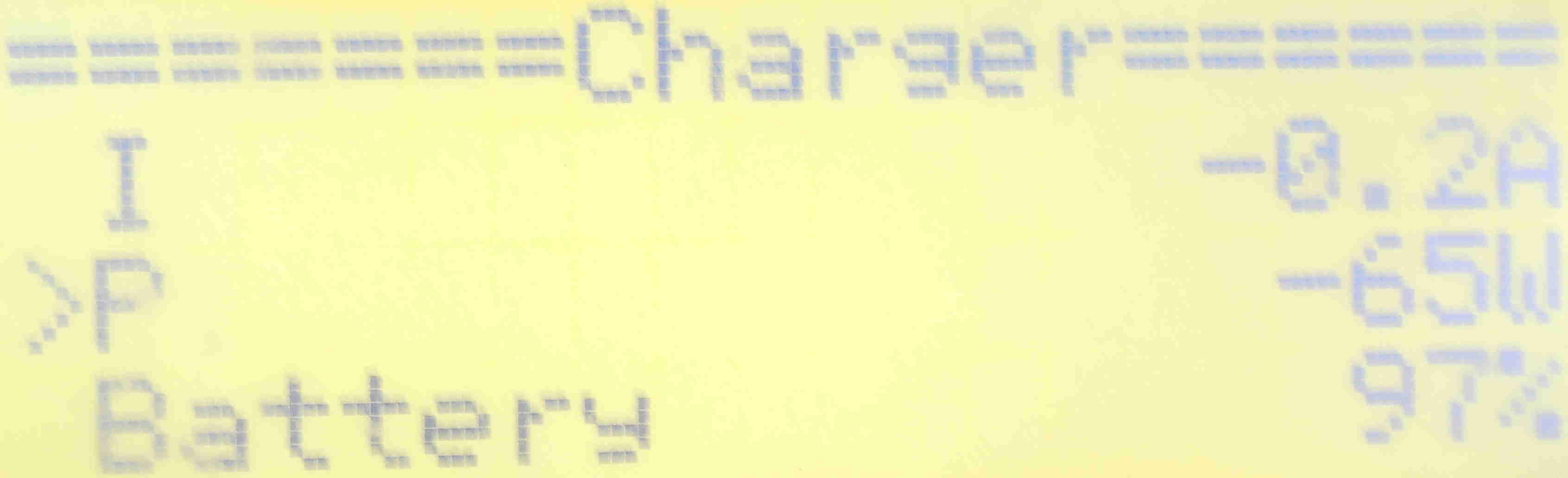

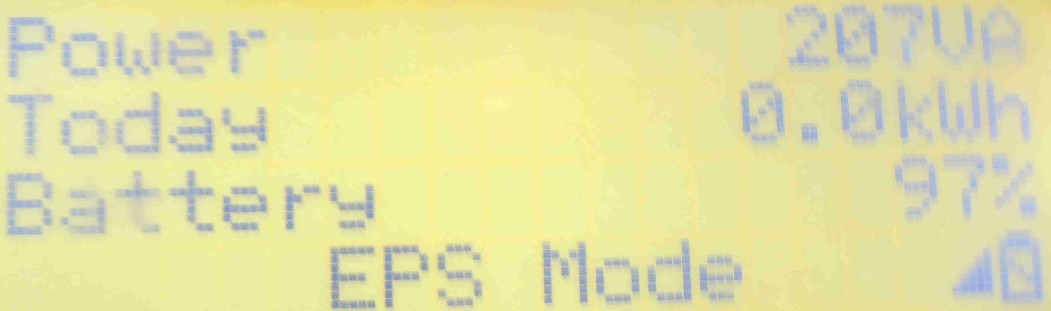

Při aktivaci EPS bere naprázdno 65W to jsem zjistil výše. Takže kdyby jsi chtěl jet trvale na EPS tak to bude trvale odebírat 65W z akumulátoru.
Teď ale výjmečně se to do IdleMode nepřeplo a nevím proč, napsal jsem výrobci čekám na odpověď. Takže zůstal v NormalMode a bere se sítě nějakých 125W a přitom nic nevyrábí ani nevypadá že by to dával do baterky. Takže se to zrovna teď chová podobně jako InfiniSolar. Asi nějaká chyba, předchozí noci to vždy přešlo 40min po ukončení výroby ze soláru do IdleMode, nebo pokračoval do vybití akumulátoru a potom se přepl do IdleMode.
4) no protože pokud nevypadle sít tak elektrárna pokrývá veškerou spotřebu domu i přímotopy a bojler z akumulátoru, takže tam byl odběr až 4kW a ve 21h už byl akumulátor vybitý. Ten dům má extrémně vysokou spotřebu tuším 17MWh za rok. To není UPSka aby se akumulátor udržoval stále nabitý, musí se vybít aby se zítra mohl zase nabít když ráno bude svítit slunce. Je prostě topné období, v létě to asi pokryje celou noc. Také tam řeším jeden problém že střídač nabíjí akumulátor jen na 90% a nevím proč dále nepokračuje a začne posílat energii do sítě jako přebytek. Čekám na odpověď od výrobce.
5) když je ta mapa takto oddálená tak to ukazuje špatně, ale jak se to přiblíží tak ukazuje přesně. Je to mapa google asi chyba google, tuším že už jsem si toho všiml i v jiné aplikaci.
6) Ano
Takovou volbu jsem tam nenašel. Ale pokud ukončí výrobu ze solaru dříve a potom jede z baterky tak po vybití baterky přejde do IdleMode okamžitě. Když je to naopak, tak těch 40minut čeká a žere 125W, asi jestli ještě nevijde slunce
. No tato noc je ale výjimka to se nepřepl do IdleMode vůbec
. Teď už to řešit nebudu, jdu spát, ráno moudřejší.
6) Ano
