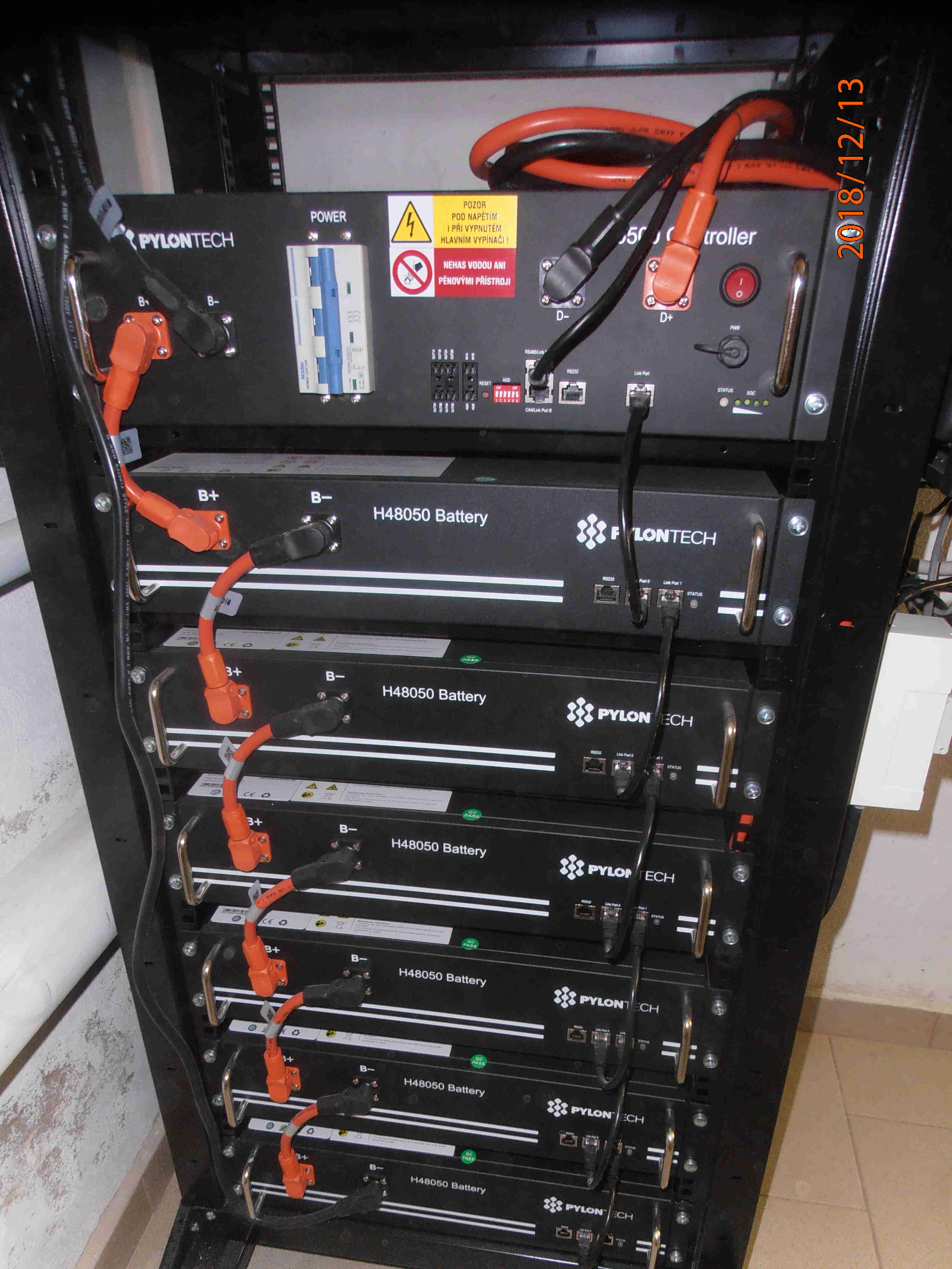

Je to HV verze Pylontechu která má oddělenou BMS asi ovládá jednotlivé moduly a moduly si asi řeší už jednotlivé články samy. Bez řídícího modulu ta HV verze asi nefunguje, na ni se to i zapíná, bez toho řídícího modulu se ty ostatní akumulační moduly asi ani nezapnou.marko250 píše:Ten řídící modul ovládá kompletně jednotlivé články v modulech a bez něj se děje co?
Skládal jsem to podle obrázku jak jsou originály Pylontech X1, H1 a M1. Mezi moduly je šuplík aby modul držel i vzadu, jinak by visel pouze za ten čelní panel a kroutilo by se to. Pouze ta BMS je bez šuplíku, protože je lehká. Místo šuplíku by se dali použít i nějaké úhelníky které by to podepírali. Vyšlo mi to na mezeru tuším 4 čtverečky mezi maticemi v tom Racku, ale bez šuplíku na těch úhelnících by mohla být i menší mezera.marko250 píše:Na tu montáž do racku je stanovená mezera mezi nima a to nejen kabelem?
Nic z toho zatím netestováno, slunce nesvítí a nelze to oficiálně provozovat. Když jsem tam byl tak panely dávali kolem 300W s jednou špičkou kolem 1,5kW a nabíjeli akumulátor, bylo to i odpojené od sítě. Nic nehučelo a nepískalo a žádný ohřev jsem nezaznamenal. Napětí ani proud jsem zatím nikde nenastavoval. Má to zapojenou komunikaci tak ať si to vykomunikuje podle potřeby jinak by ta komunikace neměla žádný smysl.marko250 píše:Hřeje tam nějaká ploška při nabíjení,nemyslím články,ale něco co se podílí na nabíjení?Snižoval jsi úroveň horního napětí pro ně a při jakém napětí se odpojí ty Li-ion Pylontechy?

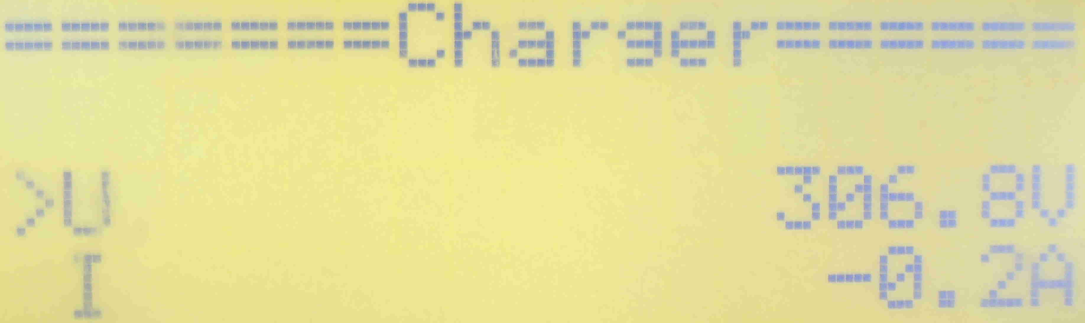

Spotřeba bez zátěže při odpojené síti a FVE a při aktivaci nouzového ostrovního výstupu je dle displeje 65W.
Při odpojení komunikačního kabelu z HV akumulátoru se akumulátor po chvíli vypne
. Ve střídači nejdou nastavit hodnoty napětí, nastavuje se pouze maximální nabíjecí a vybíjecí proud a minimální kapacita která má zůstat v akumulátoru. Není to tedy moc inteligentní a komunikace mezi akumulátorem a střídačem je nutná.
Nelze tedy použít libovolné akumulátory.

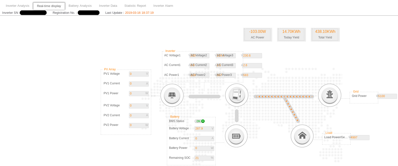

Aktuální výroba od spuštění 22.2.2019 je 438,10kWh, monitoring na webu výrobce ukazuje méně 216,2kWh, protože jsem ho zprovoznil až později.
Nový monitoring https://www.solaxcloud.com je dost bída. Je tam vidět pouze výkony. Nejsou tam nikde vidět fázové proudy napětí výkony na straně sítě, soláru i akumulátoru. A když se přeruší spojení tak měnič si žádné data neukládá a po obnovení spojení je nedoplní. Takže v grafu výkonů jsou občas při výpadku spojení 0 hodnoty i když ve skutečnosti tam tekla energie.
Jediné co je tam zajímavé je že přes ten monitoring je možné se dostat do střídače a přenastavit jej, ale když není vidět jaké jsou kde hodnoty napětí, proudů a stav akumulátoru tak je to asi celkem k ničemu. Nelze přes to udělat ani aktualizaci firmware, to jde pouze přes USB
. No je to nové, nevím jak vypadá ten starší, snad to ještě dodělají.

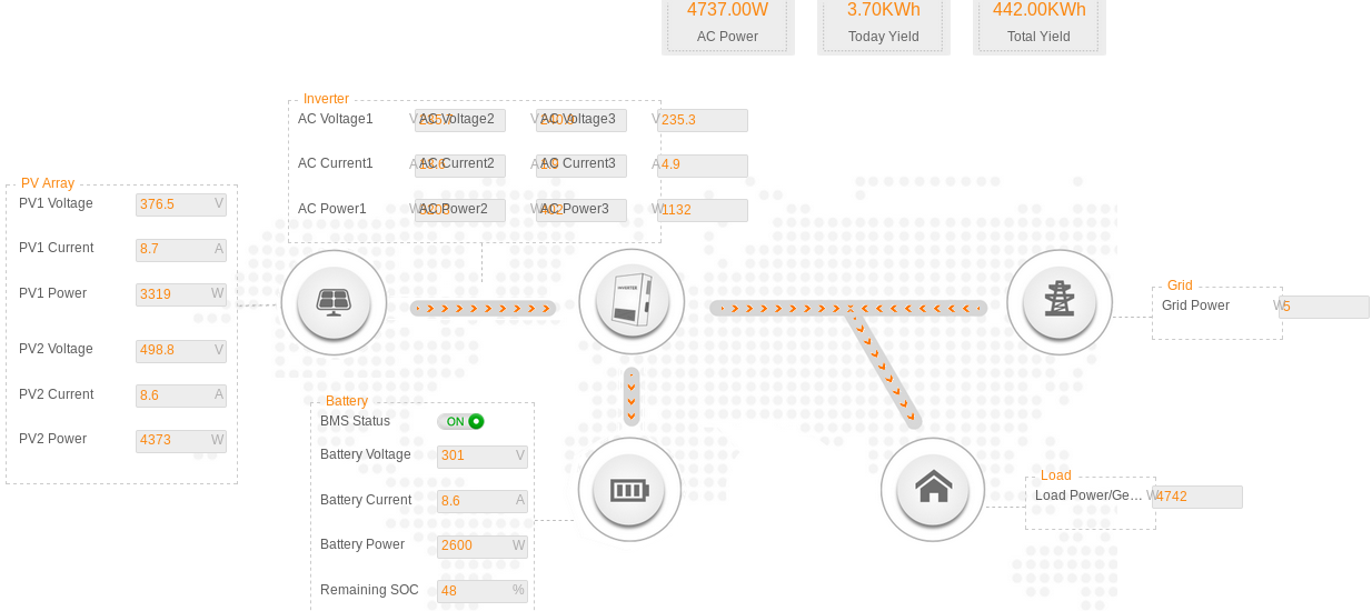

V grafech jsem si všiml že vlastní spotřeba střídače při výrobě ze soláru je až 125W a když výkon ze soláru poklesne pod tuto hodnotu tak střídač více spotřebovává než vyrábí
Střídač podle mne dost pozdě ukončí výrobu, až asi 40 minut po tom co výkon soláru klesne na 0W. Potom se i střídač vypne a má spotřebu jen jednotky W (wifi s monitoringem). Střídač by měl ukončovat výrobu v okamžiku když už výkon soláru nedokáže pokrývat vlastní spotřebu. To je chyba v nastavení které ale není přístupné, možná i napevno naprogramované ve firmware.

Tak omlouvám se, všechna potřebná data v tom monitoringu jsou, musí se kliknout na Inverters a tam kliknout na daný střídač.

4) Jak je možné, že podle grafu se baterie začaly vybíjet cca v 17h a do 21h už byly na 21%? Nebyl to jen nějaký test EPS? Protože jestli jsem to pochopil správně, tak po západu slunce se střídač přece vypne a žere jen CPU a WiFi.
5) Podle té mapy to vypadá, že se jedná o instalaci někde u Černého moře
6) Rozšíření kapacity baterie se v tomto případě dá udělat přidáním několika dalších cihel sériově. Ani výrazně větší napětí baterie než 300V by SolaXu nemělo vadit, jelikož jestli jsem to správně pochopil, on k baterii přistupuje podobně, jako by to byl další vstup na solární panely. Akorát tento vstup umí i nabíjet a ví, že ve skutečnosti je to baterka. Chápu to správně?

4) no protože pokud nevypadle sít tak elektrárna pokrývá veškerou spotřebu domu i přímotopy a bojler z akumulátoru, takže tam byl odběr až 4kW a ve 21h už byl akumulátor vybitý. Ten dům má extrémně vysokou spotřebu tuším 17MWh za rok. To není UPSka aby se akumulátor udržoval stále nabitý, musí se vybít aby se zítra mohl zase nabít když ráno bude svítit slunce. Je prostě topné období, v létě to asi pokryje celou noc. Také tam řeším jeden problém že střídač nabíjí akumulátor jen na 90% a nevím proč dále nepokračuje a začne posílat energii do sítě jako přebytek. Čekám na odpověď od výrobce.
5) když je ta mapa takto oddálená tak to ukazuje špatně, ale jak se to přiblíží tak ukazuje přesně. Je to mapa google asi chyba google, tuším že už jsem si toho všiml i v jiné aplikaci.
6) Ano
