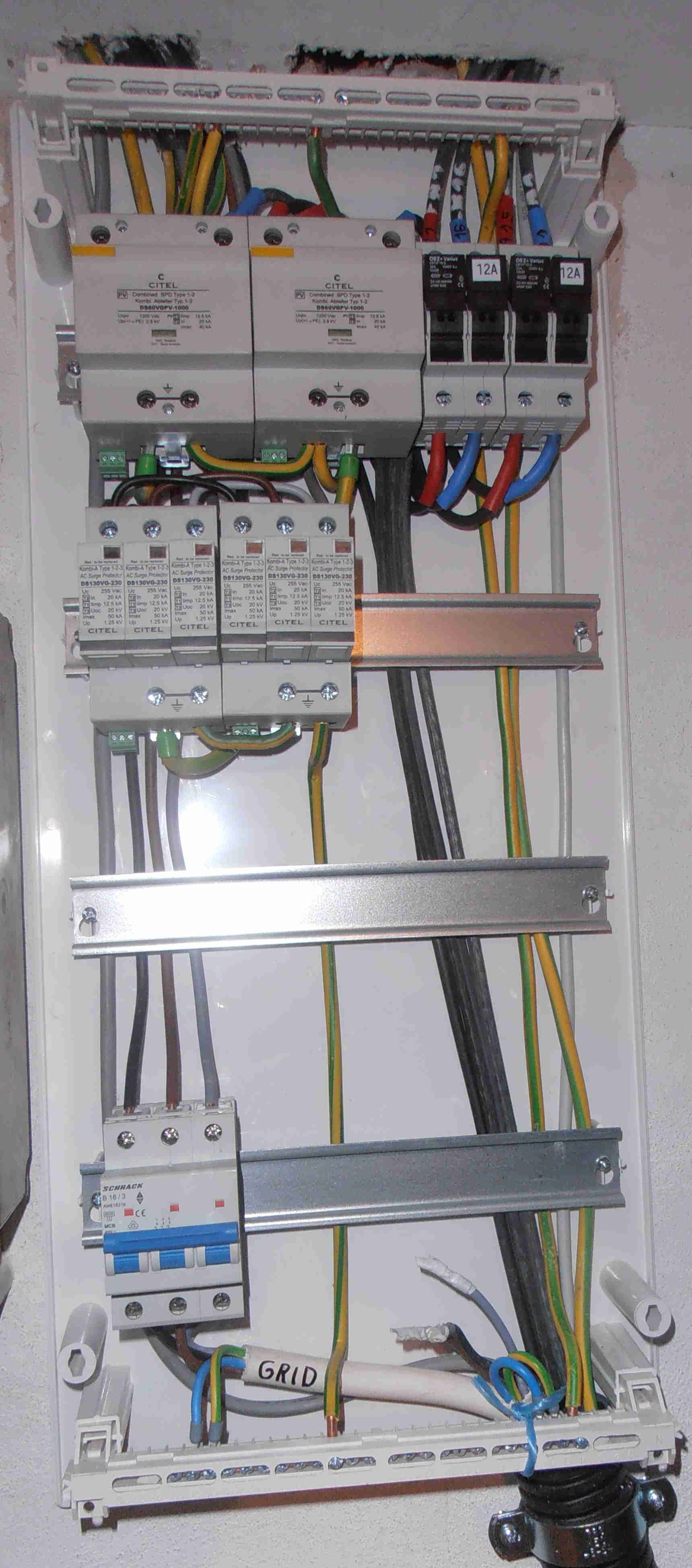

Aktuální stav rozvaděče s ATS.
Ten ATS potřebuje dost vysoký proud na přepnutí, dal jsem tam tedy raději pojistkové odpínače a 2A i 4A pojistky to přepálilo až 6A to udrželo a došlo k přepnutí přepínače. Přepnutí je jen okamžik, protože přepínač nemá vypínací mezipolohu. Na ATS svítí obě LED červená i zelená i když je nouzový výstup EPS střídače bez napětí. Ve skutečnosti je na EPS asi -50V proti zemi a ta LED na to svítí. Jak je to napětí tvrdé jsem nezkoušel, možná se to tam dostává přes kapacitu nebo varistory. Na funkčnost to nemá vliv.

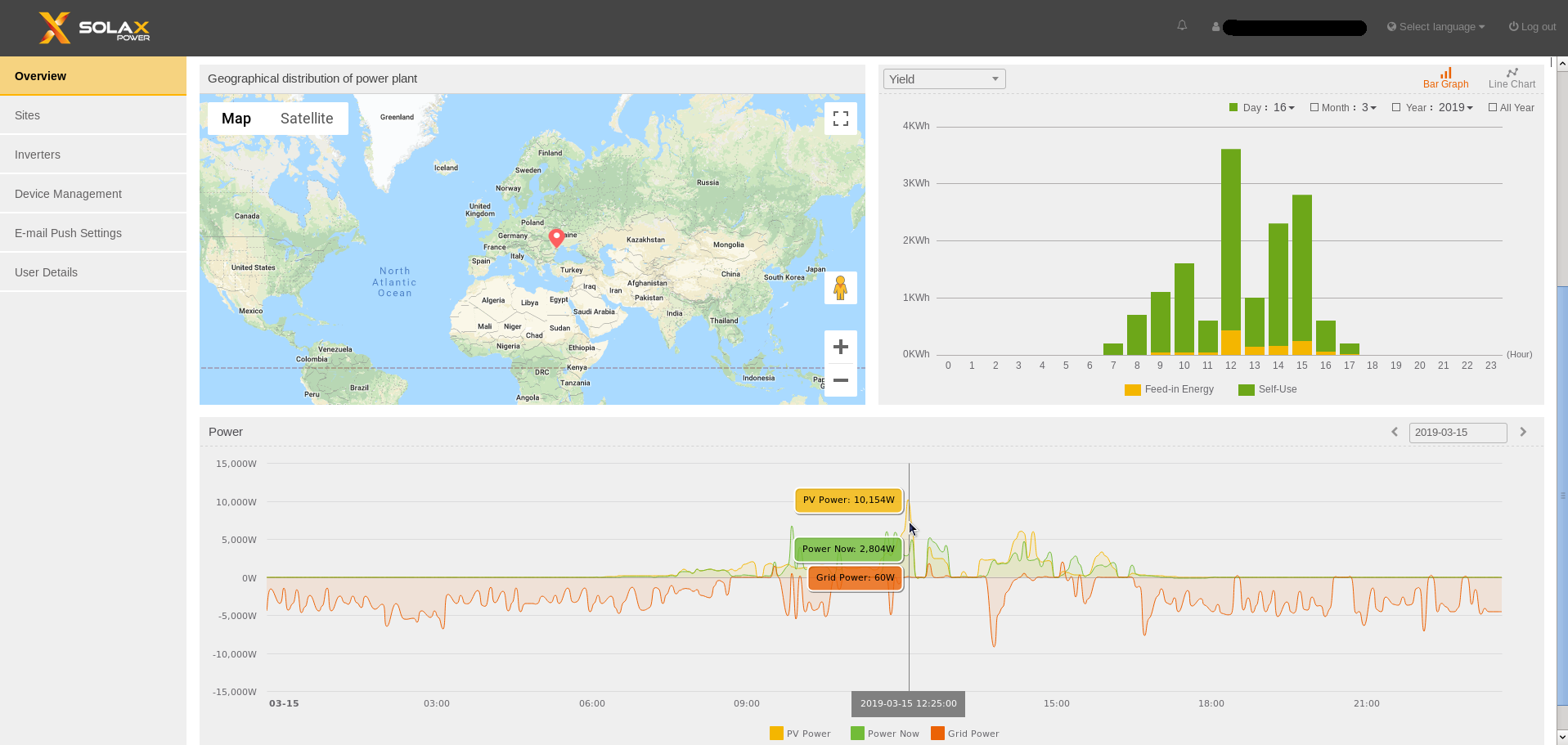

Aktuální výroba od spuštění 22.2.2019 je 438,10kWh, monitoring na webu výrobce ukazuje méně 216,2kWh, protože jsem ho zprovoznil až později.
Nový monitoring https://www.solaxcloud.com je dost bída. Je tam vidět pouze výkony. Nejsou tam nikde vidět fázové proudy napětí výkony na straně sítě, soláru i akumulátoru. A když se přeruší spojení tak měnič si žádné data neukládá a po obnovení spojení je nedoplní. Takže v grafu výkonů jsou občas při výpadku spojení 0 hodnoty i když ve skutečnosti tam tekla energie.
Jediné co je tam zajímavé je že přes ten monitoring je možné se dostat do střídače a přenastavit jej, ale když není vidět jaké jsou kde hodnoty napětí, proudů a stav akumulátoru tak je to asi celkem k ničemu. Nelze přes to udělat ani aktualizaci firmware, to jde pouze přes USB
. No je to nové, nevím jak vypadá ten starší, snad to ještě dodělají.

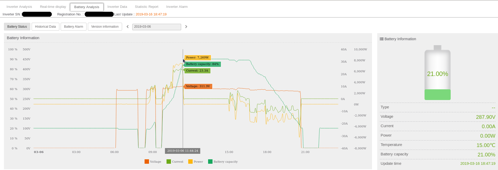

Tak omlouvám se, všechna potřebná data v tom monitoringu jsou, musí se kliknout na Inverters a tam kliknout na daný střídač.

4) Jak je možné, že podle grafu se baterie začaly vybíjet cca v 17h a do 21h už byly na 21%? Nebyl to jen nějaký test EPS? Protože jestli jsem to pochopil správně, tak po západu slunce se střídač přece vypne a žere jen CPU a WiFi.
5) Podle té mapy to vypadá, že se jedná o instalaci někde u Černého moře

3)
Chápu to správně, že v noci se tedy nejede z baterek, ale z DS a celý střídač je pouze v pohotovostním režimu? Teprve při výpadku DS střídač rychle nastartuje svůj EPS výstup a začne konzumovat baterky?Tomas píše:Střídač podle mne dost pozdě ukončí výrobu, až asi 40 minut po tom co výkon soláru klesne na 0W. Potom se i střídač vypne a má spotřebu jen jednotky W (wifi s monitoringem). Střídač by měl ukončovat výrobu v okamžiku když už výkon soláru nedokáže pokrývat vlastní spotřebu. To je chyba v nastavení které ale není přístupné, možná i napevno naprogramované ve firmware.

Re: 3 fáze, 9,92kW, 14,4kWh
Je prý i nějaká lokaní aplikace na monitoring pro Android, ale to jsem nezkoušel. Zákazník mi ale volal že to nainstaloval a funguje mu to. Co tam ale vidí nevím.
Tak Fronius si tuším pamatuje data tři měsíce zpětně a doplní je po navázání spojení, bývalé Danfossy asi taky nebo měsíc, už nevím. Paměť alespoň na jeden den než se to vypne a přejde do IdleMode tam mohla být. Je to ve sklepě a není tam dobrý signál wifi, druhá možnost je připojit to LAN kabelem.
1) modbus elměr (už je i menší verze na 4 moduly) dává střídači informaci jestli je ve směru do distribuční sítě v odběru nebo v dodávce a podle toho reguluje střídač výkon. Regulační odezva je samozřejmě velmi pomalá oproti tomu když se to měří analogově (proudovými transformátory) nebo jde všechna energie přes střídač. Nenašel jsem tam ani žádnou kalibraci na jednotlivé fáze jak to má Infinisolar, možná se to kalibruje v tom elektroměru, to jsem nezkoušel.
2) Přesně tak to funguje. Při normálním provozu není na výstupu EPS napětí, jen při výpadku sítě. Ten přepínač sítě má prioritu síť, takže i kdyby bylo na EPS napětí tak zůstane trvale přepnutý na síť a po výpadku sítě by se přepnul. Priorita je dána zapojením, když by ten přepínač někdo zapojil opačně na svorky nouzového zdroje dal síť tak by byla priorita opačná, měl by ji nouzový zdroj.
Stále aktivní EPS je by byl jen kdyby nebyly zapojeny svorky sítě (nebo vypnutý jistič) to ale není výhodné, střídač by nemohl dodávat do sítě a v tom nouzovém režimu by zbytečně běžel trvale a měl by vysokou spotřebu.
Lze zapojit celý dům na ten výstup EPS a zálohovat tak celý dům, ale tady mají přímotopy a bojler a tepelné čerpadlo/klimu (vzduch-vzduch) a nechtěl jsem vybíjet akumulátory při výpadku sítě do přímotopů a bojleru. Zálohované je ale i tepelné čerpadlo. Takže jen část spotřeby se přepíná na ten nouzový zdroj EPS.
3. Pokud střídač nevyrábí energii se soláru, ani není aktivován EPS (není výpadek sítě) ani nevyrábí z akumulátorů (jsou vybité) tak se přepne do IdleMode a bere jednotky W pro monitoring.
Pokud není akumulátor vybitý tak bere energii z akumulátoru dokud ji ho nevybije nebo nedojde k nastavitelné hranici pokud ho má vybít. Jsou tam podobné režimy jako u InfiniSolaru například že udržuje stále nabitý akumulátor a čeká na výpadek sítě atd.. To jsem neměnil.
Při aktivaci EPS bere naprázdno 65W to jsem zjistil výše. Takže kdyby jsi chtěl jet trvale na EPS tak to bude trvale odebírat 65W z akumulátoru.
Teď ale výjmečně se to do IdleMode nepřeplo a nevím proč, napsal jsem výrobci čekám na odpověď. Takže zůstal v NormalMode a bere se sítě nějakých 125W a přitom nic nevyrábí ani nevypadá že by to dával do baterky. Takže se to zrovna teď chová podobně jako InfiniSolar. Asi nějaká chyba, předchozí noci to vždy přešlo 40min po ukončení výroby ze soláru do IdleMode, nebo pokračoval do vybití akumulátoru a potom se přepl do IdleMode.
4) no protože pokud nevypadle sít tak elektrárna pokrývá veškerou spotřebu domu i přímotopy a bojler z akumulátoru, takže tam byl odběr až 4kW a ve 21h už byl akumulátor vybitý. Ten dům má extrémně vysokou spotřebu tuším 17MWh za rok. To není UPSka aby se akumulátor udržoval stále nabitý, musí se vybít aby se zítra mohl zase nabít když ráno bude svítit slunce. Je prostě topné období, v létě to asi pokryje celou noc. Také tam řeším jeden problém že střídač nabíjí akumulátor jen na 90% a nevím proč dále nepokračuje a začne posílat energii do sítě jako přebytek. Čekám na odpověď od výrobce.
5) když je ta mapa takto oddálená tak to ukazuje špatně, ale jak se to přiblíží tak ukazuje přesně. Je to mapa google asi chyba google, tuším že už jsem si toho všiml i v jiné aplikaci.
6) Ano
Takovou volbu jsem tam nenašel. Ale pokud ukončí výrobu ze solaru dříve a potom jede z baterky tak po vybití baterky přejde do IdleMode okamžitě. Když je to naopak, tak těch 40minut čeká a žere 125W, asi jestli ještě nevijde slunce
. No tato noc je ale výjimka to se nepřepl do IdleMode vůbec
. Teď už to řešit nebudu, jdu spát, ráno moudřejší.
